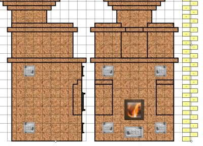

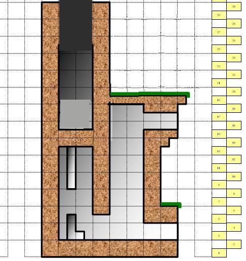

alcash писал(а):
Спасибо за картинку, но осталось много вопросов:
1. я правильно понимаю, что первые два ряда - сплошные?
2. для чего такой рельеф на фасаде? это эстетика?
3. высота от колосниковой решетки до дна зольника 5 кирпичей - 35см, зачем так много? чтобы поднять топку?
Внешний вид мало что мне сказал о печке... В приложении порядовка, примерно так строится ваша печь? уж до распушки рисовать не стал, там все понятно
режим открытого камина - это хорошо, только неэффективно и... баловство, по большей части.
По поводу тумского кирпича вместо смеси спасибо за совет, только не понял, с чего выгорать 10мм швам? что должно выгореть? Песок? Глина?
ФАСАДЫ уточнил, доработал с учётом ПНП и "разукрасил" - не люблю "шкафы"... Confused без антресолей-полочек-ниш-т.п.
1. первые два ряда сплошные лишь под дымом, под колосником - один (СПРАВЕДЛИВО ДЛЯ ЗАЩИЩЁННОГО ДЕРЕВА!!!);
2. такой рельеф на фасаде - это эстетика!;
3. колосниковая решетка ниже ДТ-4 на 1-2 ряда (в зависимости от видов топлива);
Режим открытого камина - как бонус к ЗЛХ... Very Happy
ГПС в швах выгорает по причине того, что печку топят - при циклах нагрев-остывание частицы раствора отслаиваются от массива (из курса природоведения - припомните про тепловую эрозию скал и т.п.)
Да! и кирпичи - не исключение!!!
Чем тоньше шов - тем на дольший срок растягивается данный процесс...
А ещё в растворе (при загрязнённых глине и песке) может присутствовать ПРС и ил, что существенно снижает огнестойкость.
обратите внимание на огонёк !!! над ДТ-5

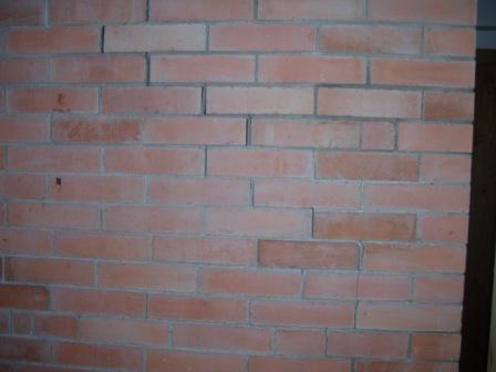

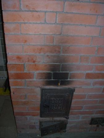

Сообщения: 5964
СообщениеДобавлено: Ср 28 Декабрь 2011, 16:08 Ответить с цитатойВернуться к началу

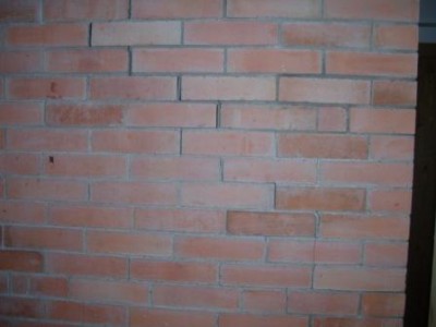

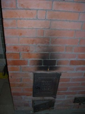

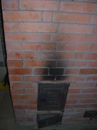

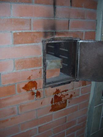

выкладываю фотки печи, кот. , если Господь благословит, буду разбирать в следующем году, пока рисую фасады-порядовки новой.
Швы в ней 6-8 мм.
Далее - не комментирую... Shocked
дымоходы над духовкой, в кот. "пекутся" "витьки" - для жара!
 Размер файла:  22.75 КБ
 Просмотров:  697 раз(а)
стенка под плитой варочной. Топка футерована шамотом на ребро. Картон не просматривается.
 Размер файла:  19.6 КБ
 Просмотров:  670 раз(а)

Для такой печи будет достаточной ДТ 270х150, максимум - 270х180 (это если ДТ 4-5 м), высотой не менее 5 м от КР, а на Ваших порядовках она 270х270.
alcash
Зарегистрирован: Вт 27 Декабрь 2011, 08:56
Сообщения: 25
Регион: Касимов
СообщениеДобавлено: Чт 29 Декабрь 2011, 09:00 Ответить с цитатойВернуться к началу
Спасибо за фотки и разрезы, очень интересно!
в моих порядовках 270х270 т.к труба уже есть, причем на два этажа длиной 6.5м, разбирать ее не хочу, поэтому так и нарисовал Smile
А вообще: больше диаметр -> ниже скорость газов -> лучше теплопередача стенкам. Задвижу всегда можно на выходе поставить, а вот если дымить будет из-за маленького сечения, тут уж без переборки печки не обойдешься...
что касается сгорания органических примесей - согласен, конечно, они со временем выгорят, но если считать, что их не так много, то насколько обкрошится песок и глина в швах - большой вопрос... Или вы делаете печку на века? Чтоб потомки грелись лет через 300? Smile
Согласен, что, чем меньше шов, тем лучше, но класть шов 2мм надо уметь, да и у кирпичей бывает допуск больше этих самых 2мм.
Еще вопрос по вашему фасаду: вы планируете нишу оставить между "колпаками" слева и справа? см рис. - срез посередине.
1. тогда ставьте ДЗ на 28-мой ряд с размером "окна" 180х250;
2. http://forum.stovemaster.ru/download.php?id=7480
3. все кирпичи (и ЛОДЕ не исключение...) обрабатываются по кромкам, особенно тыльные ложки!
4. сечение печи по середине:
