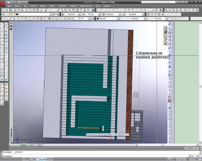

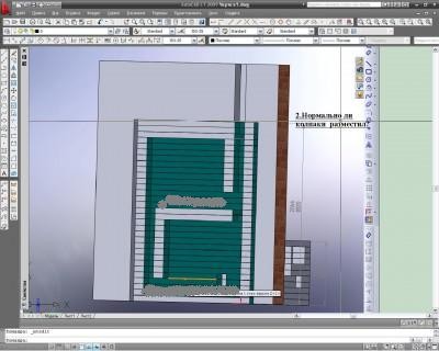

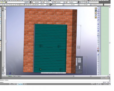

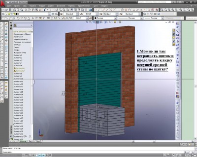

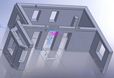

СообщениеДобавлено: Чт 2 Февраль 2012, 20:10 Ответить с цитатойВернуться к началу
скажите, а вот так возможно встраивать щиток в несущую центральную стену?
И верно ли расположил подвертки , прочистки ?
здесь вид до потолка, в уровне потолка будет конечно разделка.

Виктор_А
Сообщения: 850
Регион: МО г.Серпухов
СообщениеДобавлено: Чт 2 Февраль 2012, 20:33 Ответить с цитатойВернуться к началу
А зазор на поднятие массива? А балка где?
Сообщения: 5885
СообщениеДобавлено: Чт 2 Февраль 2012, 21:14 Ответить с цитатойВернуться к началу
Вы как вот из этих мест сажу-пепел будете извлекать? пылесосом...
У Вас же стена щитка заподлицо!!!

din_c84
Зарегистрирован: Пн 12 Декабрь 2011, 22:18
Сообщения: 20
Регион: Ростов-на-Дону
СообщениеДобавлено: Чт 2 Февраль 2012, 21:18 Ответить с цитатойВернуться к началу
да...про балку и отступ сверху думал сантиметра 3- 5 сделать, а потом возникла мысль "а что если сверху остальная часть стены - это продолжение перекрыши, а такой объём тяжел и может не будет деформаций"
в балке тоже тогда делать отверстие, а надо ли отверстие в балке как то оббить от жара чтобы уберечь от перегрева бетон и арматуру в балке?
din_c84
Сообщения: 20
СообщениеДобавлено: Чт 2 Февраль 2012, 21:40 Ответить с цитатойВернуться к началу
про пепел думал...со стеной тоже меня это смущало - там и подтверидили опасения..спасибо))), в исходном варианте то по торцам были выходы
честно говоря предполагал что только в местах подверток обычно устравивают такие очистные дверцы
Виктор_А
Сообщения: 850
СообщениеДобавлено: Чт 2 Февраль 2012, 21:43 Ответить с цитатойВернуться к началу
В балке гильзу, скользящую. При толщине 380 отверстие 180 и труба-вставка 115 мм. Заполнить базальтом или аналогами.Ну и зазор не менее 30 мм. Как то так.

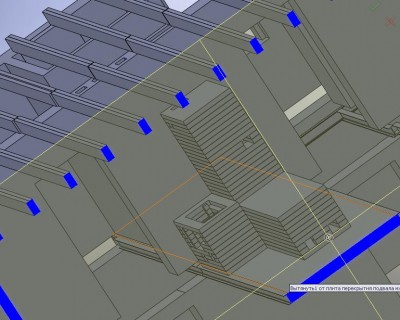

din_c84
Сообщения: 20
СообщениеДобавлено: Пн 14 Май 2012, 21:41 Ответить с цитатойВернуться к началу
Снова здравствуйте.
Подскажите пожалуйста - банную печь делают на этаже, а этажом выше над ней в стене - перегородке делают типа щитка , чтобы газы с банной печи в холодное время года грели эту стену. - - - возмжно ли такое ? какие могут быть за и против?

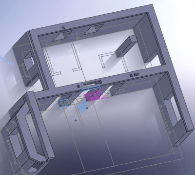

din_c84
Сообщения: 20
СообщениеДобавлено: Пн 26 Ноябрь 2012, 21:51 Ответить с цитатойВернуться к началу
Добрый вечер. Закончился летний период и снова стал вопрос подбора печи.В продолжение начатой мной темы, смоделировал в объеме что есть. Подскажите пожалуйста какие из существующих в сети порядовок печей или сложенных в скетчапе подойдут для установки в середине(надеюсь по картинкам ясно где), для отопления ПМЖ(сам пока не могу осилить свои порядовки(( )...критерии все те же, что и выше- понимаю что возможно чем то жертвовать надо будет((
