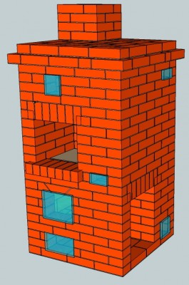

А случаем проекта в скетче не найдется.
А то соседка по даче просила сделать такую.
Рисовал в скетче, а здесь увидел готовую.
Буду очень признателен.

Снял картинки с темы, просмотрел, примерно понял.
С топки вверх в колпак, заворот по часовой и вверх в трубу.
канал трубы идет вниз до основания, там прочистная.
Непонятно, как хайло выходит. получается, что хайло близко к топочной, не будет ли это сильно греть топочную дверку.
Я сейчас рисую в скетче (дежурю на работе), сдвинул хайло дальше, дорисую положу.

Выкладываю проект в скетче на данную печь в моем понимании и разрез по щитку.
Посмотрите, где не так.
Топка из ША6.
Получилось накрыть чугунной конфоркой по шамоту.
Если получится, соседке по даче на следующий год сделаю.

Ёще думаю, чтобы зря не простаивал канал вниз от выхода на трубу, сделать там конвекционный канал, дверца снизу сверху.
Будет браться воздух с пола, проганяться через печь и на выход.

Тогда я ничего не понимаю...
в Дальнем канале хайло, канал по кривой в ближний.
Выход в колпак, поворот по горизонту и в трубу.
В 16 ряду задвижка летний ход???
Не понимаю, может разрезик по щитку бросищь для ясности

Всё, допер.
Конвекционный канал можно перенести на передний канал, чтобы не простаивал без дела кусок.
Большое спасибо, сегодня день прошел не зря.

там подвертка под 3 ряда внизу прочистная дым с хайла вниз после верх в камеру над плитой в 2 колпак .....дальше в трубу
Оформил красиво проект в скетче.
Дверки сделал прозрачные для прикола.
Балочка с извратами, думаю вполне исполнима.
уголки не нарисованы, но предполагаются.

Вопрос по сути:
Опыта нет, может это реализуется.
Вижу необходимость маленькой щели наверху слева в нише с конфоркой для выхода возможных запахов и дыма.
Может сделать маленькую задвижку.
Как думают уважаемые печники?

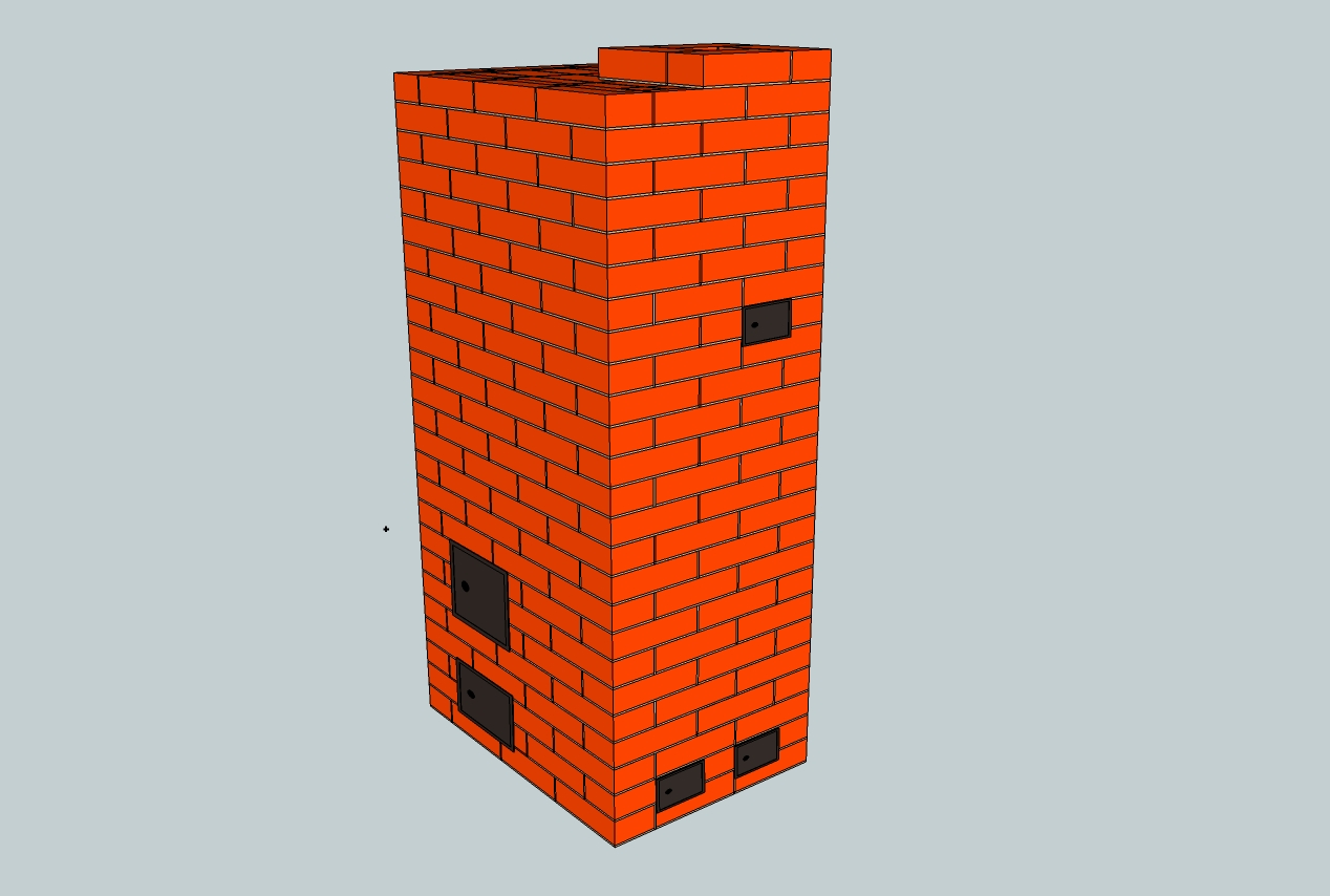

Позволил себе в продолжение сделать проект на печь 3.5-3.5.
Перенёс нишу на фасад.
Нарисовал справа нишу под дровишки.
Также нарисовал маленькую задвижку в верхнем колпаке.
Рисую в продолжение симметричную печь 4.5-3.5 с одной конфоркой, выложу по готовности.

А не потрескается напротив хайла? Может лещадку туда?
