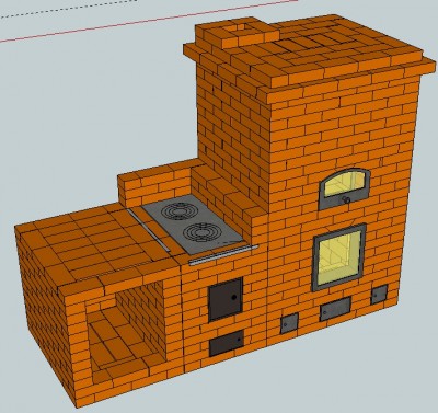

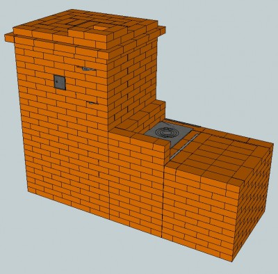

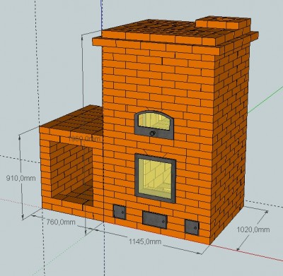

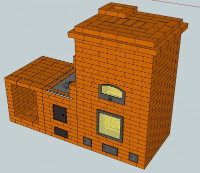

Здравствуйте товарищи печники!
В общем после долгих раздумий и различных вариантов, решено было сделать другую печь, не ОВИК-БК9. За основу взял любезно предоставленную разработку Владимира Солина ОИК 4-6 (которая в свою очередь была продолжением разработок систем Кузнецова). Этот вариант ещё в стадии доработки, но решено двигаться в данном направлении!
Есть несколько вопросов, если сможете, буду благодарен за ответы!
1. Переделывал второй колпак, там всё печально или такой вариант будет работать?
2. Сделал поленницу, не замысловатую но всёже.. Вопрос в том, что может допущены где-то ошибки, связывать её с печью или как в проекте,- пусть стоит вплотную но отдельно от стен печи.
3. справа хотим сделать плиту с отдельной топочной как на рисунке, вопрос в том, как лучше вывести трубу от плиты(щиток от неё не нужен, сзади неё стена будет, для отопления будет основная печь, это только варочная поверхность), скрепить их воедино с печкой или тоже выстроить просто рядом. Можно посмотреть на картинке вариант просто варочной панели. Может есть варианты проектов в скетчапе какие-то похожие, то что в ветках форума - видел только целые кухни.
Рисунки и проект прилогается!

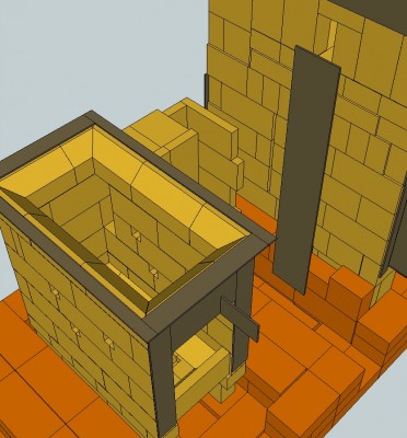

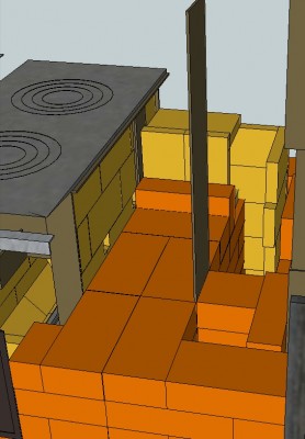

СообщениеДобавлено: Пн 5 Ноябрь 2012, 05:37 Ответить с цитатойВернуться к началу
Есть ещё такой вариант, только вопрос, наверное надо как-то перекладывать смежные стенки общими кирпичами чтоб их связать, или можно их просто рядом параллельно но вплотную выстраивать..? Отопительную, варочную и поленницу.. Ещё попробовал сделать сразу выход ВГ от топки плиты в первый колпак печи, тут тонкий момент в плане того чтоб пламя не шло между варочной печкой и отопительной печкой, если не соединять два этих блока связью кирпичей, то наверное прийдётся попариться с укладыванием нарезки шамотного кирпича и базальтового картона. В общем помогите прояснить ситуацию Smile Может стоит сделать всю эту конструкцию единым целым(печь , варочную печь, и поленницу)? При протопке зимой и готовке, никак общее соседство плиты с печью не будет мешать друг другу, то что у них в общие колпаки жар поступает? Может какие косяки ещё заметны? Сохранил в 7 версии скетчапа проект, могу и в более раннюю пере сохранить если нужно!

СообщениеДобавлено: Пн 5 Ноябрь 2012, 11:27 Ответить с цитатойВернуться к началу
При обьединении варочной панели и печки в данном варианте стенка из красного кирпича может быть общей. Из-за небольшой высоты плиты и шамотной футеровки топки.
Стенка может идти по кругу обеих печек общая. А вот внутренняя между ними пусть стоит не перевязываясь с внешней стенкой.
Выход из топки находится высоковато для обьединения. При протопке основной печки дым будет заходить и в плиту... Может поддымливать дверка... Поэтому стоит направить выходящие из топки ДГ вниз до уровня подвертки первого колпака. Все это можно сделать лещадкой. При протопке ДГ могут идти по длинному пути или в ЗЛХ при летнем режиме. Surprised

Vavan-cook писал(а):
Проект не поместился в предыдущее сообщение.
Может для дров лучше с другой стороны? Подход к плите будет удобнее.
ПыСы: Упс... интересный способ размещения проектов ))) Первым на глаза попался НЕ тот.
