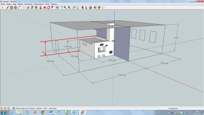

Пт 1 Февраль 2013, 07:42
| Андрей В37 писал(а): |
| ...Рисунок жилой части дома в приложении... |
Возможно ли выложить снимок печи из большой комнаты?
Сообщения: 5964
Добавлено:
Пт 1 Февраль 2013, 11:24
Размер поставьте , пожалуйста!

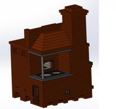

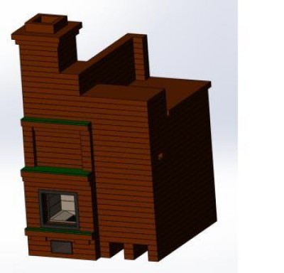

Сообщения: 5964
Добавлено:
Пт 1 Февраль 2013, 18:48
Ну, вот, собственно...
Не указали толщину простенка между кухней и залом..., да и расположение фундамента под печью важно, как он выполнен?

Андрей В37
Зарегистрирован: Вт 29 Январь 2013, 20:34
Сообщения: 15
Регион: Иваново
Добавлено:
Пт 1 Февраль 2013, 20:16
Размер поставьте , пожалуйста! |
Прямо сейчас это сделать затруднительно... Завтра-послезавтра буду в деревне, но на вскидку эта верхняя надстройка у печи вроде как в три ряда кирпича или около того...
Сообщения: 5964
Добавлено:
Пт 1 Февраль 2013, 20:29
На моем эскизе - она высотой в 4-ре ряда..., но всё корректируется!

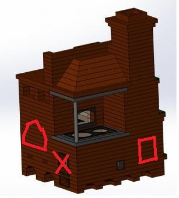

Андрей В37
Сообщения: 15
Регион: Иваново
Добавлено:
Пт 1 Февраль 2013, 20:32
Не указали толщину простенка между кухней и залом..., да и расположение фундамента под печью важно, как он выполнен? |
Здравствуйте, Андрей Алексеевич!
Простенка между залом и кухней считайте что нет. Часть стены выполняет роль сама печь, а остальное деревянный щит из доски дюймовки... Исследование фундамента еще предстоит, но в любом случае, если будет плохой, то переделывать, а если хороший, то подгонять под размер нового проекта...
Что касается компоновки Вашей печи - красавицы, то это, кажется, не мой вариант... ;) Так, как где у меня сейчас шесток, там и должна сохраниться варочная часть печи, а камин бы разместить с той стороны, где сейчас "печурки", что бы во время долгих посиделок у камина не мешать тем, кто уже отдыхает в зале... Вот примерно в таком духе...
Андрей В37
Сообщения: 15
Регион: Иваново
Добавлено:
Пт 1 Февраль 2013, 20:42
Вот что нибудь в таком порядке, Андрей Алексеевич...

Сообщения: 5964
Добавлено:
Пт 1 Февраль 2013, 21:02
Вот что нибудь в таком порядке, Андрей Алексеевич...  |
подумаем, порисуем...
А Вам какую толщину швов в печной кладке ставить? скока в гр.... миллиметрах...
