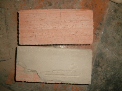

Здесь на форуме была тема по поводу мочить или нет.Почитав её решил что не надо.Но,теперь пришёл к обратному мнению.К тому же не вымоченный кирпич трудно корректировать.Прибил кияночкой,подставил правило,нужно пододвинуть,начал двигатькирпич от шва отстал.
Снял я вновь отскочившие кирпичи,вымочил их.Вода после 3-5 становилась красной.После вымачивания чистил щёткой.Горизонтальные швы стали держаться,треснули пару вертикальных швов.Не сам шов,просто раствор отходит от кирпичей.После нагрева щели увеличились,стали около 1мм.Я замазал их на горячую,теперь держатся.Клиновый кирпич и те что его держат отходят от раствора по местам среза.Хоть замазывай хоть нет.
Я понял что проблема в самом кирпиче.По некоторым кирпичам проводишь мастерком и тут же лезет красная пыль.
Намазал чистую глину на кирпич,предварительно вымочив его,результат на фото.
Как уже писал разбавляю глину с песком 1:1.Результат на видео на 1 стр. этой темы.Значит раствор правильный.

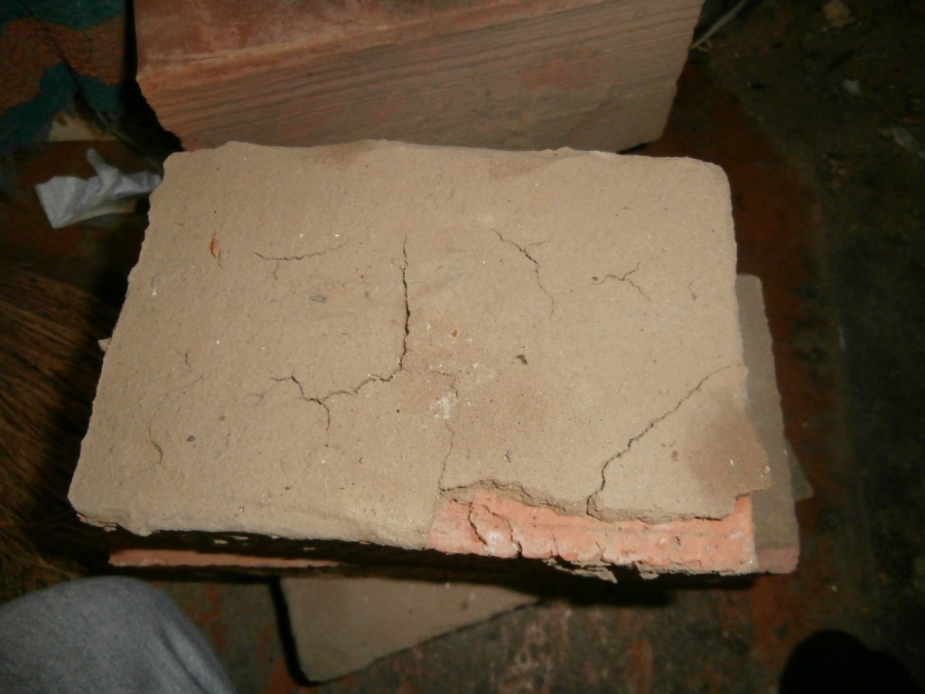

СообщениеДобавлено: Ср 11 Декабрь 2013, 20:34 Ответить с цитатойВернуться к началу
Для тестирования раствора,я один кирпич вымочил в воде,со второго просто стёр пыль щёткой.Намазал раствор на кирпичи ровным слоем,толщиной около 5 мм.Просушил оба.Попробовал раствор на крепость,на вид оба одинаковые,с одного замеса всё-таки.Раствор со второго хоть и с трудом,но снялся шпателем и от него не осталось и следа.С первого же снять раствор я так и не смог,сдалбливал кирочкой.
Вывод:кирпич нужно вымачивать и протирать.
