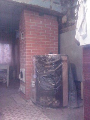

| Анатолий_Ковров писал(а): |
Не совсем понятны отправные данные. Трудно советывать.
Дом ПМЖ? Если нет, как собираетесь им пользоваться? Имеется ввиду: зимой в промороженный дом приезжать будете? При этом топить будете? С ночевкой?
В любом случае - эксплуатировать печь- камин (топку) с открытой дверкой нельзя! Сгореть хотите? Родных пожалейте. Открытые камины имеют совсем другую конструкцию, им требуется очень-очень много воздуха и, поэтому, солидную, не Вашу, трубу. Вариант с открытой топкой без переделки трубы не рулит.
Что бы не торчали в комнате раскаленные трубы, конечно лучше выбрать МП с задним выходом и организовать ввод в КП на этом уровне. У меня лично так и сделано. Но таким выходом оборудуются МП прямоугольной или трапецевидной в плане формы и то не все. У угловых печей такого выхода нет. |
Дом дачный, приезжаем только на выходные, на два три дня, и зимой тоже. Когда зимой приезжаем, в доме около 0. Внимательно прочитав Ваше сообщение прихожу, к мысли, что надо пристроить к дому еще одну гостинную, и сложить в ней полноценный камин, с большим порталом....) а эту комнату оставить большой спальней. и спать спокойно))
или переделывать печь полностью, но там и трубу и фундамент...много менять, вроде бы только обжились...да и печке еще 3-х лет нет, почти новая.
_________________ Лучшя печь - построенная своими руками..

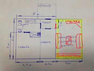

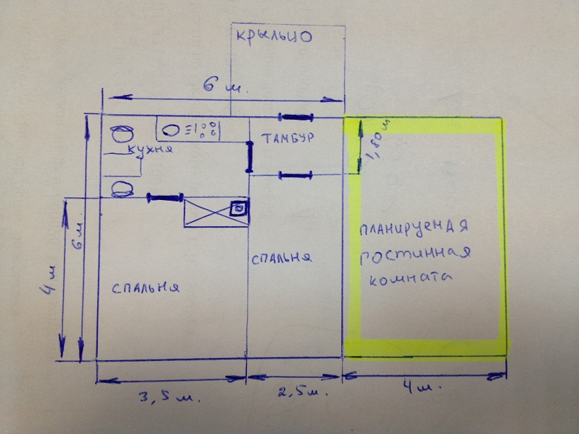

Пн 13 Январь 2014, 13:04
| А план дома можно? |
Вот нарисовал, программами владею, но не шипко)
Квадрат с диагоналями в центре дома, и есть текущая печь.
Вообщем-то мое желание:
либо сделать из этой печи, печь с камином.
либо пристроить к дому теплую гостинную комнату, и сложить в ней камин.
Если посоветуете что то по этому вопросу, буду признателен! С радостью готов принять советы и критику.

Добавлено:
Пн 13 Январь 2014, 17:07
Ну, Андрей, Вам надо определиться самому.
Если устраивает дом в 36м2, вопрос один. Если тесно и твердо решили расширяться - совсем другое дело. И совсем по-разному нужно решать вопрос отопления вообще и "живого" огня в частности.
Во втором случае потребуются большие (все относительно) затраты. Во-первых на саму пристройку (фундамент, стены, пол, потолок-перекрытие, крыша, окна, утепление) и, во-вторых, на печь-камин. Печь-камин ибо камином комнату не обогреете. Согреете - да, но тепло не удержите. П-К может быть различной конструкции: полностью кирпичным, различным образом обыгранная каминная топка, мет. печь-камин. Последние два варианта потребуют кирпичного щитка для утилизации и сохранения тепла. Если выбранная конструкция вместе с трубой будут весить более 750кг, необходим собственный фундамент. Отдельная труба (понятно, что и весь комплекс работ с ее установкой) необходима в любом случае.
Если расширятся тяжко, то возможны, на мой взгляд, опять же два варианта.

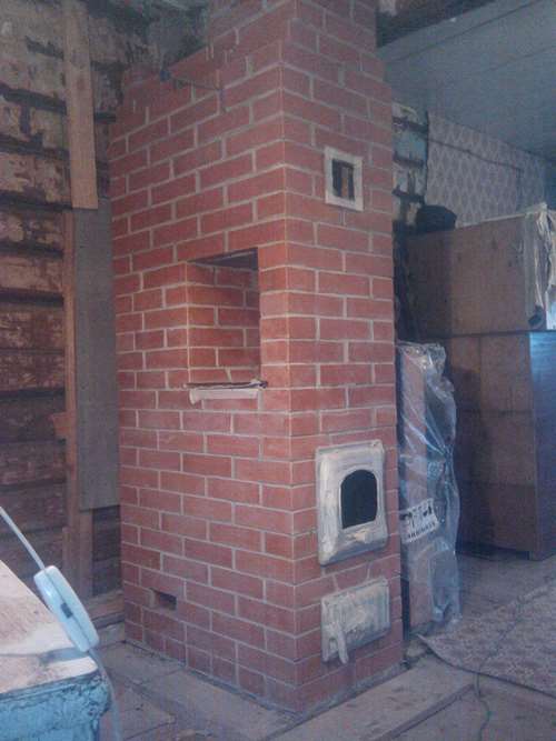

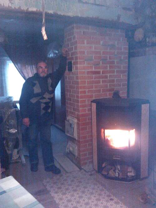

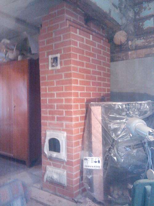

Первый: печь не переделываем, врезаем только мет. печь-камин и наслаждаемся "живым" огнем, попутно грея дом. Для наглядности пара фото внизу. Это мой комбайн, конечно пока не отмытый и без тюнинга.
Второй: разбираем и переделываем трубу (либо ставим дополнительную) для кирпичного открытого камина (защитная сетка-решетка все равно обязательна) или обложенной каминной топки. Для каминной топки, возможно, подойдет и уже имеющаяся, надо сравнивать характеристики или приобретать топку под Вашу трубу.

Андрей Печкин
Зарегистрирован: Пт 21 Июнь 2013, 15:56
Сообщения: 200
Добавлено:
Вт 14 Январь 2014, 14:51
Второй: разбираем и переделываем трубу (либо ставим дополнительную) для кирпичного открытого камина (защитная сетка-решетка все равно обязательна) или обложенной каминной топки. Для каминной топки, возможно, подойдет и уже имеющаяся, надо сравнивать характеристики или приобретать топку под Вашу трубу. |
Анатолий, прихожу ко мнению, что дома в 36м, нехватает, появятся дети, и станет нехватать совсем..
Все ближе мне представляется вариант с пристройкой гостинной, и установкой в ней, полноценной камино-печи. Замысливаю, что бы печь была с возможностью: и любования открытым пламенем, и с возможностью прогрева массива.
Пока что я не решил до конца, хватит ли для этого одной топки с задвижкой-переключателем режимов? А возможно лучше сразу заложится на одном фундаменте на два очага:
-первый- камин, с открытым порталом;
-второй, например, -печка, к слову, пришла мысль сделать типо русской с лежанкой, еще что бы хлеб пекла, или хлебную печку.
Был ли у Вас опыт в таких проектах, оправдан ли вариант, с совмещением?
или все-таки каждый предмет должен выполнять сугубо свою функцию, и с многозадачностью лучше не связываться?
Кстати, в вашей печи заметил, что трубы две, так и планировали, вторую трубу на подключение МП, или с другой стороны еще очаг?
И по Вашему опыту, какая зона в районе МП, становится необитаемой? я в том плане спрашиваю, если у себя подключу, сколько от комнаты, помимо замой печи, уйдет на зону активного излучения?

Анатолий_Ковров
Зарегистрирован: Сб 15 Декабрь 2012, 21:25
Сообщения: 84
Регион: Ковров
Добавлено:
Вт 14 Январь 2014, 16:27
Нет, труба у меня одна. Я же писал, что не доделал. Во время топки металлической печи-камина в радиусе 1,5м. довольно жарко. Мебель не загорится, но долго, например спиной, не просидишь.
Конечно расширяйтесь!
Ну, сейчас и делают в основном многофункциональные печные устройства. Однако, не думаю, что в пристройке такой площади нужно городить печехлебнокамерный камин+лежанка. Лежанка то зачем? Подумайте сколько займете места. Вполне достаточно печь с каминной дверкой и т.н. хлебной камерой. Поищите на форумах или просто по запросу в интернете. Очень даже хорошие конструкции, довольно простые и по размерам в пределах 3.5х3.5 кирпича у Владимира Солина, например, он же Bob Sol. Он же может и проконсультировать и, чем черт не шутит, сопровождать Ваше печеложение, если сами будете ставить печь. Зайдите на http://www.forumhouse.ru У меня такого опыта нет.
О возможных вариантах я говорил выше.
Если решите ставить металлическую печь-камин + кирпичную печь (щиток), я советом в меру знаний и опыта помогу.
Одновременно с выбором функционала, размеров и положения печи учитывайте планировку будущей комнаты.
Удачи на даче.

второй, это желание сделать, в этой гостинной, камин+ хлебная печь, и некий большой теплоемкий щиток....но раз есть вариант "положить" считок, то хочу попробовать..т.к. у стены при входе в комнату, у окна, будет что то около 100 см. в длинну по всей стене, то это место можно чем-то занять...
Кстати как считаете, по планировке, удачный ли я предполгаю вариант?
возможно в своей практике, Вы планировали подобные пространства...

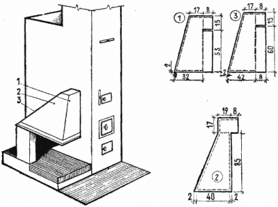

Если не ошибаюсь, то этот камин можно к любому щитку пришпандолить

Хм....интересная штуковина, а короб этот из кирпича? Как крепится короб к основному массиву печи? к нему описание есть какое-нибудь?

Вс 9 Февраль 2014, 04:03
| Андрей Печкин писал(а): |
Хм....интересная штуковина, а короб этот из кирпича? Как крепится короб к основному массиву печи? к нему описание есть какое-нибудь?  |
Этот вариант и в литературе и в иннете кочует с порядовками. Где скачивал уже не помню.
