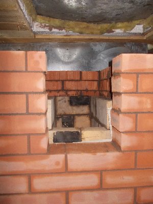

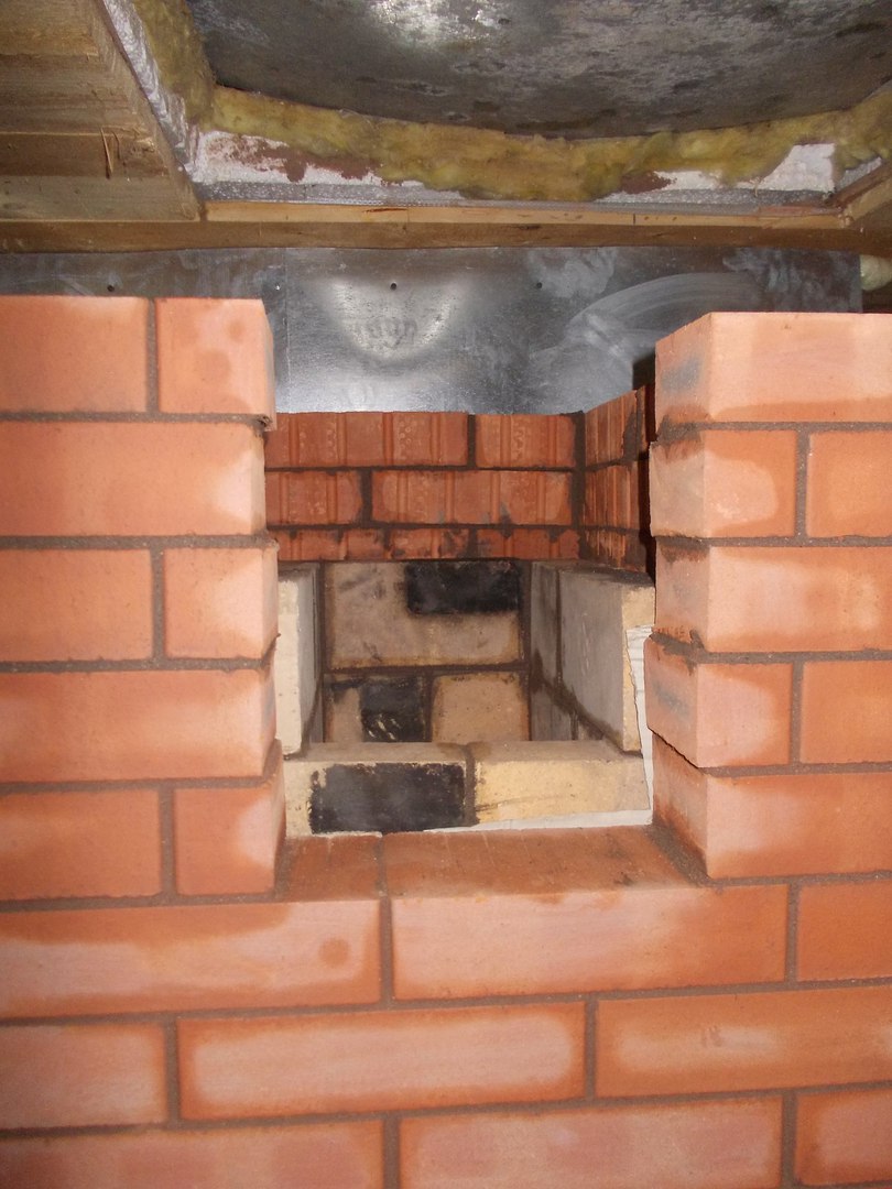

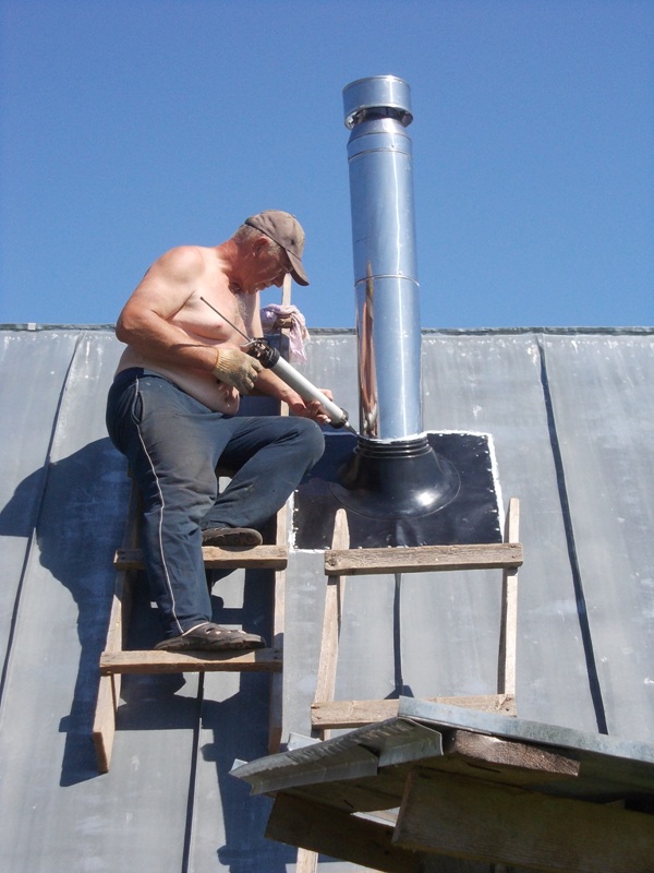

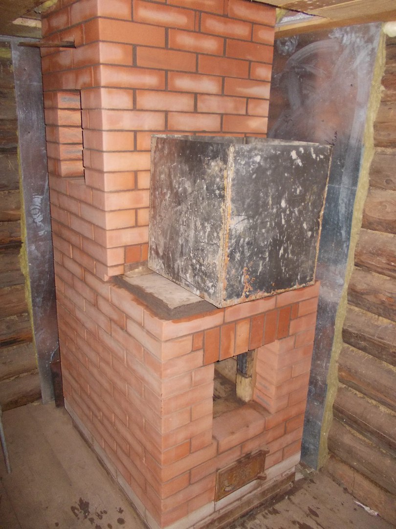

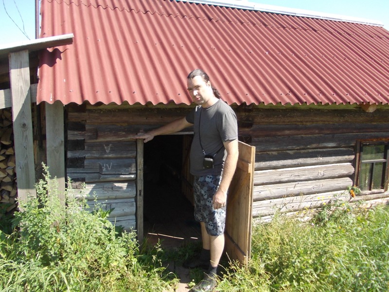

Ехал транзитом удалось установить с соседом трубу и поставить дверку ( Ками ) для пара в второй камере. Отложили запуск до полной отделки парной к томуже не было путевых камней для закладки .

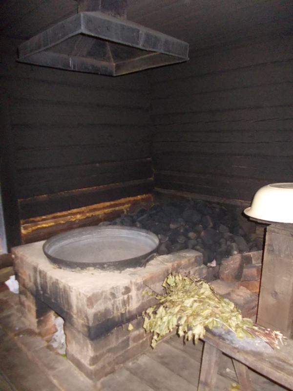

Успел посетить местную баню всего 10 венцов в срубе и заценить конструктив каменки по серому. Вот от чего пытались уйти !! да она работает минимум вложений вода греется .Минусы топится зимой все 5 часов -пожароопасна -пар сырой камни максимум 200=300 градусов-с ростом 180 болит спина и как не мылся выходишь частично в саже. Может и кайф есть но ты знаешь что где то есть печи лучше почему не сделать ???
А чем лучше?Аргументированно,если можно. Smile
СообщениеДобавлено: Ср 13 Август 2014, 19:46 Ответить с цитатойВернуться к началу
Имелось ввиду каменка по черному не подходит под многие требования заказчиков как вариант кирпичная или симбиоз метал+кирпич. У меня была такая печь мылся 5 лет купили в месте с домом как говорится сапожник бес сапог. Аргументы излишни так как статистика показывает сколько строится печей для бани по-черному все меньше . Возможно культура бани трансформировалась в дома досуга помыться можно и дома под душем все хотят чистоты и уюта .

А у финнов на подъёме баня по чёрному(серому).Сейчас бани стали строить как музеи.Ни пылинки,ни ворсинки чтобы нигде не было.Как в Эрмитаж заходишь-охота бахиллы сразу надеть.А такие бани они с душой,с атмосферой.Сам мылся во всех банях.По чёрному самый кайф.
У тебя на фото неправильно немного сделана печь.сначало идёт гора камней а на верхушке котёл,а тут они раснесены.

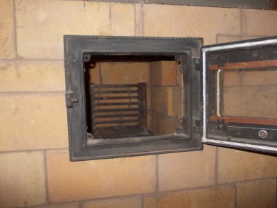

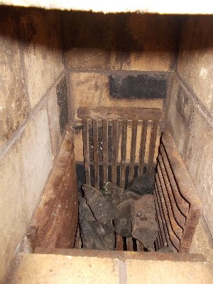

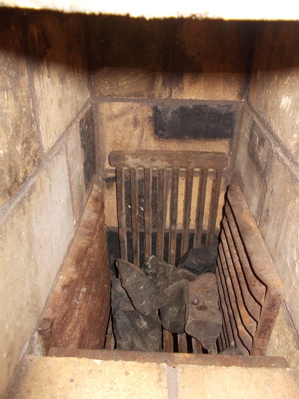

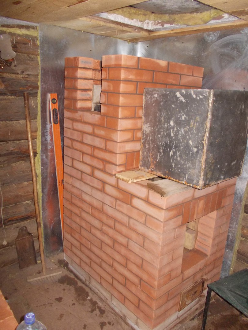

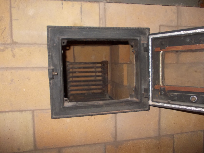

Этой зимой снес ее -причина 1) человек не поставил перегородки не соответсвия мощности по кубатури 2) наигрался маленькая топка 3) нагреть камни не удалось выжечь сажу так как топливник нужен мощный по высоте не обрезанный 4) воду не хочет греть теплобмеником . Первый раз поставил вот такую деревенскую классику кирпичная каменка из бу шамота с плитой топи мойся . Выношу на критику что скажите сколько простоит сей агрегат из практики ??? минусы кроме как остывание ДГ от плиты еще есть . Понятно что камера для камней маленькая .
