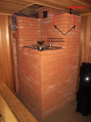

Похоже здесь необоснованные обвинения в адрес печника.
Виктор, посчитайте сами, чья тут винаSurprised ...парная 2.75х3.50 метра , а печь 4.5х4 кирпича

Печнику всего лишь нужно было включить голову, а не тупо класть по порядовкам... Smile

Игорь Конев писал(а):
Снесли мы их,оставили электро печи,не нарадуемся.
Все что не делается — все к лучшему...последствия могли быть более печальными..
 Размер файла:  129.63 КБ
 Просмотров:  1284 раз(а)
