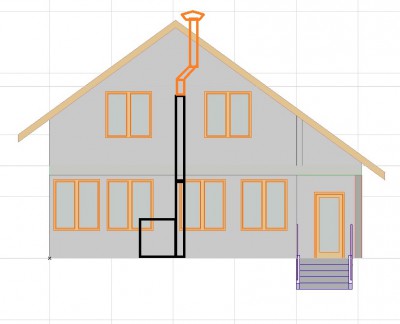

Для разделки стараться не обязательно, однако, принято фундамент делать с припуском 5 см на сторону... Значит, фундамент 130 на 175 см.
Сендвич трубу на чердаке, можно сместить в пределах 1 м.
Я так понимаю что тяга должна чуточку упасть, но ее (тяги) в моем случае с запасом. высота в коньке в районе 8м. плюс получаем два колена в них собирается сажа, так?
картинка верна?

СообщениеДобавлено: Ср 18 Март 2015, 23:19 Ответить с цитатойВернуться к началу
Окружность - лучшее сечение ДК Cool , но металл "примагничивает" сажу... Shocked

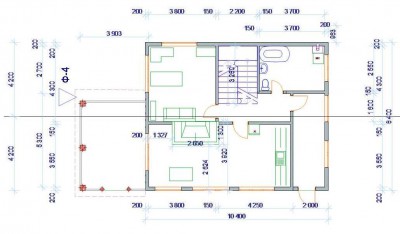

Друзья пришла пора вернуться к печному вопросу.
Состояние дел на сегодня: подбираюсь к перекрытию нуля. фундамент залит в 2015, но стройка только начинается.
Планировку прилагаю.
Хочу подняться от фундамента печи самым дешевым красным кирпичем, который также 2 года ждет своей участи.
С печью окончательно не определился, но образ ее и функционал вижу более менее четко. Печь отопительная с хлебной камерой, навроде той что замечал у Владимира Солина.
слева от печи лежанка - горизонтальный канал оформленный как каменный диван )
щиток хочу в два колпака - на 1ом и втором этаже. труба по проекту выходит рядом с коньковой фермой. материал трубы не выбрал, думаю о кирпиче.

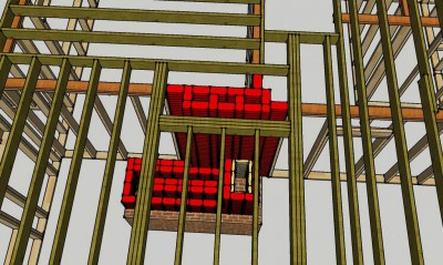

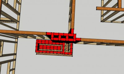

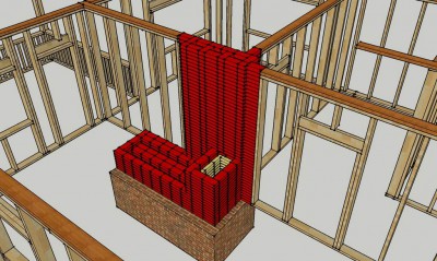

СообщениеДобавлено: Сб 20 Май 2017, 02:25 Ответить с цитатойВернуться к началу
Картинки из скетчапа, чисто для понимания размеров печи.

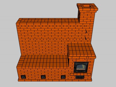

СообщениеДобавлено: Вс 21 Май 2017, 14:49 Ответить с цитатойВернуться к началу
Понравилась печь из темы Помогите с проектом ОВП с лежанкой.
Картинки реализованной печи от Володина очень вдохновляют.
под мой фундамент как раз. 2650х1300 или 11х5 кирпичей.
вот только нужно добавить щиток на второй этаж. наверно это не просто после лежанки нагреть еще и щиток 2этажа, как я понял из
Владимир Солин писал(а):
Из лежанки только в трубу отправляю ДГ.
иначе или лежанка перегрета, либо ... либо не знаю что.
сегодня вечером прорисую печь в скетачовском проекте, попробую вписать более широкий щиток в свой проект. Радость
