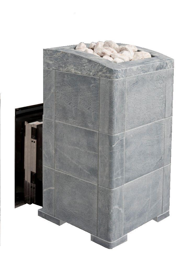

Тут можно сравнить разницу открытой и закрытой каменки .Кантора с Москвы Теплый камень разработала под разные печи универсальную облицовку
СОВЕРШЕННО новый подход в продаже облицовок для банных печей!
Уважаемые Коллеги, Партнеры!
Мы рады поделиться с Вами нашим новым проектом - облицовка «Universal»
Облицовка «Universal»
- Универсальная Облицовка, которая подходит для ЛЮБЫХ металлических
дровяных банных печей отечественного и импортного производства, продаваемых на
российском рынке
(мощностью от 16 до 28 КВт)
- Данная Облицовка предназначена для печей вновь продаваемых, так и находящихся в эксплуатации
- Единая цена, независимо от производителя печей
до 22 кВт - 42 670 руб.
до 28 кВт - 45 270 руб.
- Гарантированное качество сырья, идеальная геометрия, сухая сборка,
талькомагнезит толщиной 30- 40 мм, заводская комплектация
- Гарантия лучшего сервиса – наличие товара, своевременная отгрузка, гарантия
изготовителя, профессиональные консультации специалистами, индивидуальный подход
к каждому клиенту
- 60 кг банного камня в подарок – «Обвалованный Габбро-диабаз» (3 коробки по 20 кг).
При заказе необходимо:
Сообщить внешние габариты самой топочной печи и размеры туннельной топочной части.
Заказы принимаются по электронной почте.

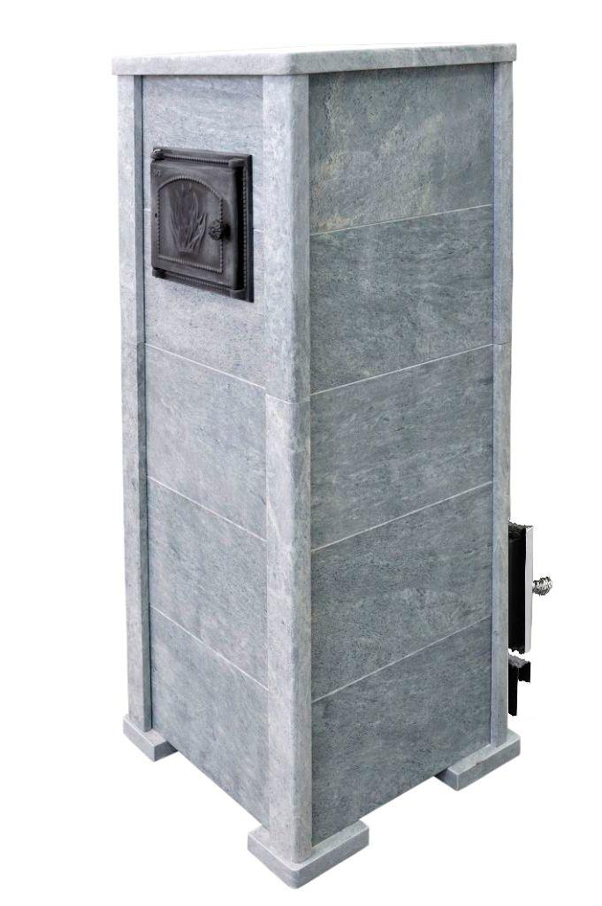

Закрытая каменка типа Президент читаем тех данные KASTOR "РУССКИЙ ВАРИАНТ"
Премиум класс для Русской Бани!
Закрытый контур для прогрева камней. Температура банного камня ЕЩЁ выше на +100° С.
Продолжительная и повышенная пароотдача!
Еще больше возможностей для парения и банного велнесса – ещё больше ярких и неповторимых ощущений для Вас и Ваших друзей.
Теплоотдача до 8 часов, после последней закладки дров и прогрева парной.
Отсутствие жесткого излучения и запаха перегретого металла.
Европейское качество изделий с гарантией для облицовки до 6 лет.
Цена указана за "Комплект поставки 1"
- Облицовка печи из талькомагнезита толщиной 50 мм в разобранном виде, чугунная печная дверца фирмы «PISLA OY» (Финляндия), бак из нержавеющей стали для банного камня и комплект труб из стали AISI 309 для подстыковки к дымоходу и крепежные элементы упакованные в гофрокартон и уложенные в ящик на европоддоне (габариты ящика 1200х650х450 мм).
Комплект поставки 2
- Металлическая топка банной печи финской фирмы «KASTOR».
- Банный камень не входит в комплект поставки.
- Отгрузка в регионы. Доставка до транспортной компании по Москве бесплатно!
Монтаж:
- Сертифицированное изделие заводской готовности.
- Сухая по-ярусная сборка облицовки за 60 минут, не требует специальной квалификации сборщика.
Площадь отапливаемого помещения
8 - 20 м3
Тепловая мощность
18 кВт
Теплоотдача после растопки
8 часов
Ширина
640 мм
Глубина
660 мм
Высота
1400 мм
Вес печи
500 кг
Вес камня
120 кг
Диаметр дымохода
129 мм
- Надёжная и экономичная топка "KASTOR" (Финляндия).
- Увеличенный отсек для банного камня 120-180 кг. Продолжительное время парения и экономия дров.
- Разогрев печи – 2-2,5 часа. Теплоотдача - 8 часов.
- Только с облицовкой «РУССКИЙ ВАРИАНТ» - повышенная температура у банного камня, для получения перегретого пара Русской Бани.
- Конструкция облицовки дает возможность "поиграть парком" (печь работает в конвекционном и кумулятивном режимах прогрева банного камня).
- Дополнительный съём тепла для банного камня от дымоходной трубы.
- Температура банного камня ЕЩЁ выше на +100° С.
- Отсутствие жесткого излучения от разогретой металлической топки банной печи.
- Мягкий, мелкодисперсный, обволакивающий и оздоравливающий пар.
- Прогрев от уровня пола. Комфортные ощущения при высокой температуре в парной (легко дышится).
- Уникальный внешний вид каждой банной печи, благодаря неповторимой фактуре камня, созданной Природой.
- Европейское качество изготовления. Повышенная гарантия от производителя.
- Самое лучшее предложение по цене и качеству от производителя!
 Размер файла:  73.71 КБ
 Просмотров:  858 раз(а)

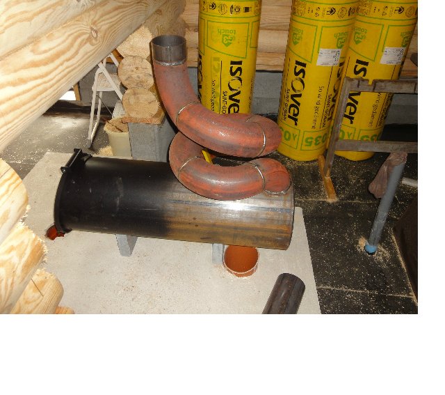

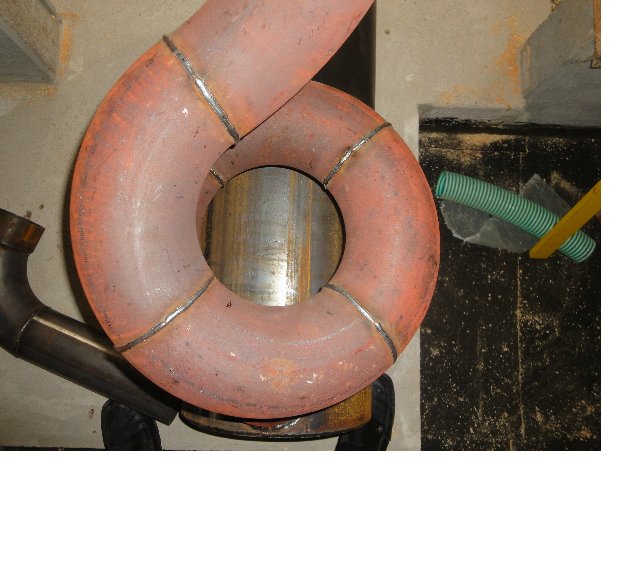

СообщениеДобавлено: Ср 16 Сентябрь 2015, 11:50 Ответить с цитатойВернуться к началу
Господа печники, посоветуйте пожалуйстак как лучше сделать.
Хочу сделать сакркофаг из талькохлорита.
Хотел каменную закладку сделать как в первом посте.
Получил печь появились такие нюансы, как труба шире топки
топка 33 см труба(окружность в самой широкой части) 42. Высота от топик до среза трубы 45 см.
Sergey Langen
Зарегистрирован: Ср 3 Июнь 2015, 10:20
Сообщения: 35
Регион: Германия
СообщениеДобавлено: Ср 16 Сентябрь 2015, 13:05 Ответить с цитатойВернуться к началу
фото
 Размер файла:  64.99 КБ
 Просмотров:  901 раз(а)

СообщениеДобавлено: Ср 16 Сентябрь 2015, 13:09 Ответить с цитатойВернуться к началу
фото
 Размер файла:  76.74 КБ
 Просмотров:  1039 раз(а)
Сообщения: 6002
СообщениеДобавлено: Ср 16 Сентябрь 2015, 13:45 Ответить с цитатойВернуться к началу
Sergey Langen писал(а):
"Наш ответ Чемберлену" Razz
Заказчика в Германии, такой же завлекали Sad , но он ставит вот это:
каменка топка из КО.PDF
этот файл "крутится" мышкой на левой кнопке
 Название файла:  каменка топка из КО.PDF
 Размер файла:  216.61 КБ
 Скачено:  339 раз(а)
Sergey Langen
Сообщения: 35
Регион: Германия
СообщениеДобавлено: Ср 16 Сентябрь 2015, 14:48 Ответить с цитатойВернуться к началу
Повезло Вашему заказчику.
Может будут идеи как из такой печки выжать по максимуму.
Буду очень рад дельному совету.
Сообщения: 6002
СообщениеДобавлено: Ср 16 Сентябрь 2015, 15:15 Ответить с цитатойВернуться к началу
...Может будут идеи как из такой печки выжать по максимуму.
Сдать металлоломом там, где выше закупочная цена Cool
Предложить ценителям "железях" Sad
Есть и ещё варианты..., но они уже вне закона Shocked
А то, что на Вашей фотке - так это "ракетка" в металле. Для вдумчивых заказчиков и пожелателей - умственный отстой Very Happy
