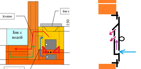

У вас происходит неполное сгорание топлива.30 тыс и то не помогают.Немытая Россия еще актуальна.ТОВАРИЩ С-УГЛЕРОД никак НЕ ХОЧЕТ ВСТРЕТИТСЯ С ТОВАРИЩЕМ ОКИСЛИТЕЛЕМ КИСЛОРОДОМ.НА ВСЮ ОКРУГУ ЧЕРНЫЙ ДЫМ. Оказывается есть еще НЕМЫТАЯ РОССИЯ. ОКАЗЫВАЕТСЯ ДЛЯ ИХ ВСТРЕЧИ И ОКИСЛЕНИЯ ТЕМПЕРАТУРА НУЖНА ПРИЛИЧНАЯ КОТОРОЙ НЕТ В ДЫМОВОЙ ТРУБЕ.
У нас в Башкирии ГЕПТИЛ делают. Стартует на Байконуре ракета отлично с ним.
Увеличивай высоту топки.

pe4ka, спасибо за совет. А катализатор (решётка) не поможет?

А почему бы не уменьшить площадь контакта ДГ с баком, частично или полностью заложив верх перекрытия ( на плашку) и боковую стенку ( на ребро) шамотом, изолировав бак, как холодное ядро. Увеличится немного время нагревания бака ( но можно же и воды поменьше налить или топить подольше с полным баком). Наверняка ситуация улучшится. Посмотрите на соседней ветке банную печь Рамунаса.

Да, я тоже к этому склоняюсь. Рамунаса посмотрел. Так вода будет греться очень долго - это я уже проходил. Попробую уменьшить площадь контакта раза в 2.

Внешний вид печи ни о чем не говорит ...
А мне говорит-что эта печь полный "фуфель". Труба в полкирпича,бак в топке огромный -отбирает много тепла и мешает чистому горению. Конвективная система -однооборотная(банальная "трёхходовка) с зауженным выходом для дыма. Противовожарная безопасность(с горючей монтажной пеной) оставляет желать лучшего- бане не долго жить.Халтура на 100%

horse писал(а):
Вот берёзой и топил. А дым чёрный Sad
Попробуйте доработать топливник и дверку.
В топливнике, уменьшите площадь колосника, положив вдоль шамотные призмы, чтобы получились скосы(на худой конец, можно положитиь металлические полосы).
Дверку доработайте как показано на рисунке, чтобы организовать подачу вторичного воздуха.
Рекомендации по топке:
1. сухие дрова.
2. верхний розжиг.
3. на заключительном этапе топки, отверстия подачи ВВ можно закрывать.
