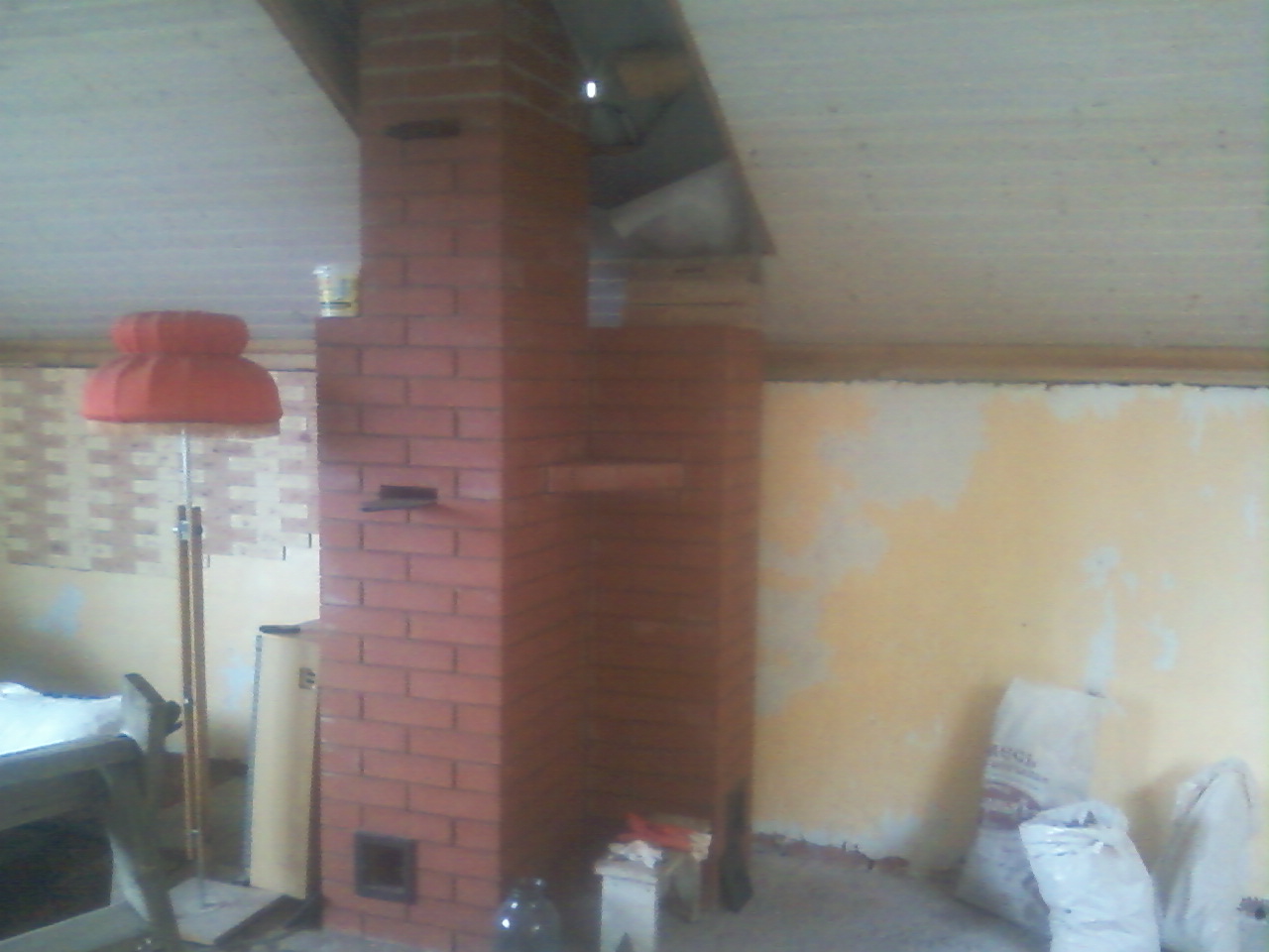

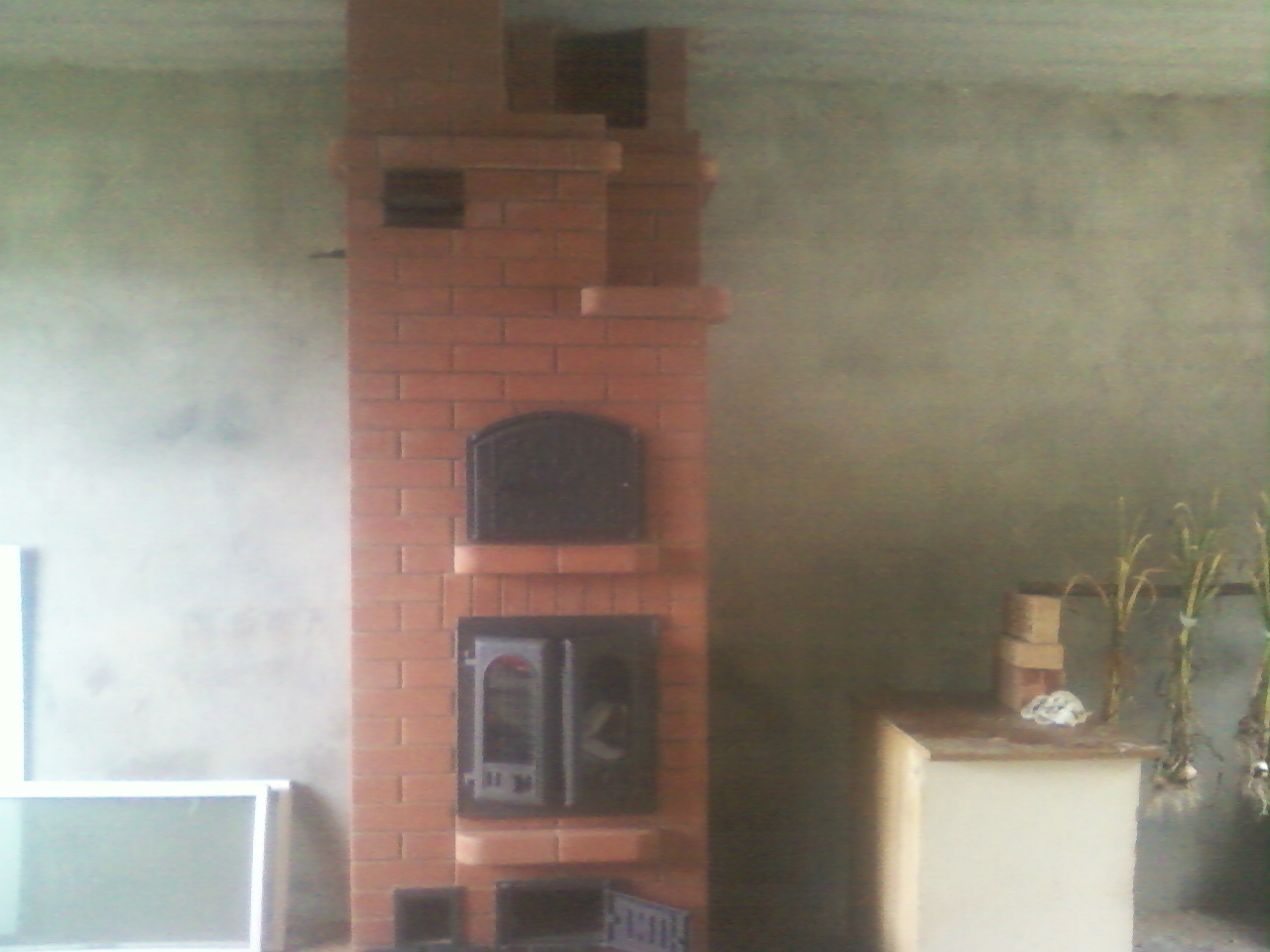

СообщениеДобавлено: Вт 19 Июль 2016, 22:58 Ответить с цитатойВернуться к началу
Вот такая печь получилась. Проект Владимира Солина.
второй этаж

Первый этаж

СообщениеДобавлено: Ср 20 Июль 2016, 09:36 Ответить с цитатойВернуться к началу
Поздравляю и тепла вам в доме Smile

СообщениеДобавлено: Ср 20 Июль 2016, 15:02 Ответить с цитатойВернуться к началу
Спасибо. Пока печники сделали одну маленькую топку проверить тягу. Начинать топить сказали как просохнет полностью, примерно через месяц. Пока стоит сохнет, после отпуска числа 15 августа попробую затопить, надо изучить как правильно с ней обращаться.
СообщениеДобавлено: Ср 20 Июль 2016, 15:03 Ответить с цитатойВернуться к началу
по 3 полешка можно жечь и сейчас.
После протопки открывать все дверки и прочистки, чтобы влага уходила в трубу.
Инструкцию я давал по задвижкам.

Сообщения: 6058
СообщениеДобавлено: Ср 20 Июль 2016, 19:28 Ответить с цитатойВернуться к началу
Sad а ППР в потолке первого этажа, интегрированная?
Или тщательно замаскированная? Very Happy
СообщениеДобавлено: Ср 20 Июль 2016, 20:11 Ответить с цитатойВернуться к началу
гильзовка межэтажного прохода в бетонной плите с кирпичем.

СообщениеДобавлено: Ср 20 Июль 2016, 21:20 Ответить с цитатойВернуться к началу
Это чтобы сбежать подальше? Laughing
СообщениеДобавлено: Ср 20 Июль 2016, 21:29 Ответить с цитатойВернуться к началу
зачем? Smile Печники никуда скрываться не собираются. Продолжаю работать с ними дальше.
СообщениеДобавлено: Ср 20 Июль 2016, 21:42 Ответить с цитатойВернуться к началу
Владимир Солин писал(а):
по 3 полешка можно жечь и сейчас...
Нельзя!!!Нельзя топить сырую печь по 3 полешка.Все стенки затянет конденсатом.И запах будет характерный.
Или лучинками интенсивно или ТЭНами любыми.
А вообще в половину рассчитанной загрузки можно топить без проблем.Как для этой печи расчетная масса закладки?
СообщениеДобавлено: Ср 20 Июль 2016, 21:47 Ответить с цитатойВернуться к началу
Вскрытие кровли сверхпрофессионально сделано!Браво!!! Sad Как заказчик будет восстанавливать гидроветрозащиту?Перебором черепицы? Laughing

СообщениеДобавлено: Чт 21 Июль 2016, 07:28 Ответить с цитатойВернуться к началу
Правильно! Еще замечено, что после естественной сушки, печи практически всегда трескаются, да и печников, которые делали печь, иногда через месяц уже бывает не найти. Поэтому, печь надо начинать сушить сразу же как она будет подключена к дымоходу.

СообщениеДобавлено: Чт 21 Июль 2016, 18:12 Ответить с цитатойВернуться к началу
Сергей Михайлов писал(а):
Поэтому, печь надо начинать сушить сразу же ...
...с первых рядов,кладку закончил поставил тепловентилятор до утра.
Покупать нормальные смеси и не вымачивать кирпичи в воде по пол-часа.

СообщениеДобавлено: Пт 22 Июль 2016, 14:27 Ответить с цитатойВернуться к началу
Насчет нормальных смесей и не вымачивания кирпича, согласен, а вот тепловентилятор тут бесполезен.
