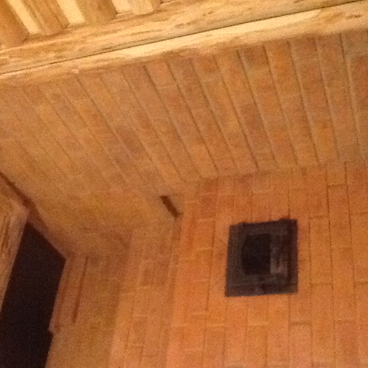

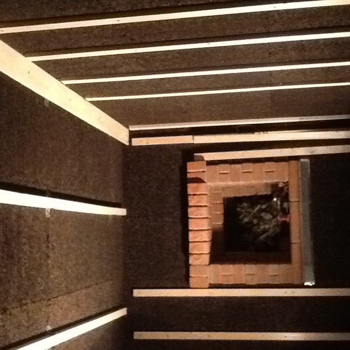

СообщениеДобавлено: Вт 26 Апрель 2016, 21:55 Ответить с цитатойВернуться к началу
Потолок
Пробка потолок и стены

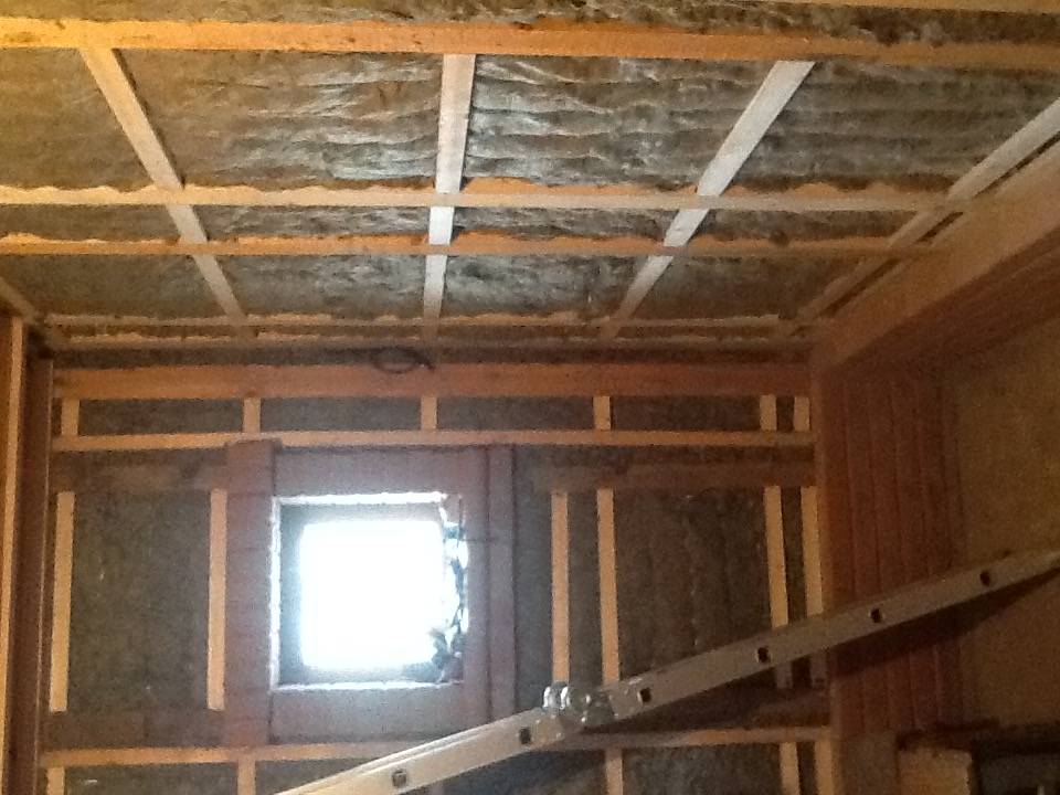

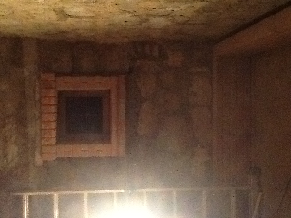

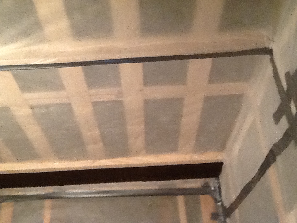

Базальт, гидроизоляция и собственно стены в чистоте
 Размер файла:  156.97 КБ
 Просмотров:  810 раз(а)
 Размер файла:  241.84 КБ
 Просмотров:  848 раз(а)
 Размер файла:  194.19 КБ

Как с пробкой было работать?
Производство и монтаж бань
+7 999-903-9674 WhatsApp
Пилигрим
Сообщения: 84
СообщениеДобавлено: Чт 26 Май 2016, 20:13 Ответить с цитатойВернуться к началу
Дмитрий , пробка конечно классная вещь в парной , монтируется легко - главное конечно с обрешёткой не промахнуться ,а так как когда покупал 40 мм плит не было на потолок пришлось делать пирог из 4-х слоёв по 20 мм крепежа шурупов ушло много но все вроде попали в обрешётку. После начала пользования парной ,когда дверь при подаче воды в каменку вышибает - представил что было-бы с фольгой под обшивкой потолка и стен - порвало однозначно , а там влага с базальтом подружились бы и не знал бы я об этой прекрасной дружбе!! Вот только дорогое конечно удовольствие пробка ( но мне подвезло - успел прикупить до скачка евро , то бишь по курсу ещё аж 42 р. тем и греюсь когда не топлю печь - на парную ушло 5 пачек пробки 20 мм). Где-то на форуме " русбаня " говаривали что при топке от пробки стоит запах специфический в парной - я не замечал ( может это при больших температурах в саунах? У меня так 60-65 ). Один вопрос не проверял - но обязательно надо попробовать в ближайшую баню - как пробка реагирует на нагрев - положу кусок на перекрышу Каменки - что с ней будет ? Посмотрим. Эта тёмная сторона неизвестности меня настораживает - хотя в характеристиках вроде негорючая - поэтому в месте соприкосновения пробки с кирпичной трубой ( в распушке) липой не зашивал и оставил открытым квадрат над печью ( благо вид парной пробка совершенно не портит).
