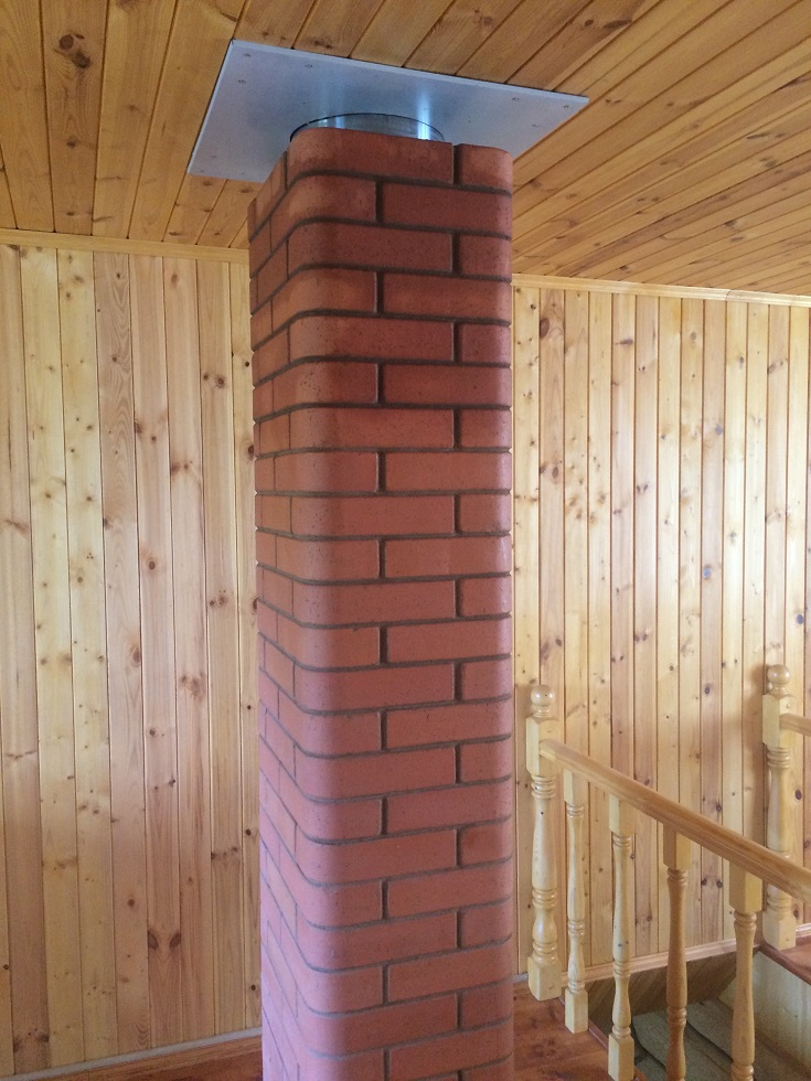

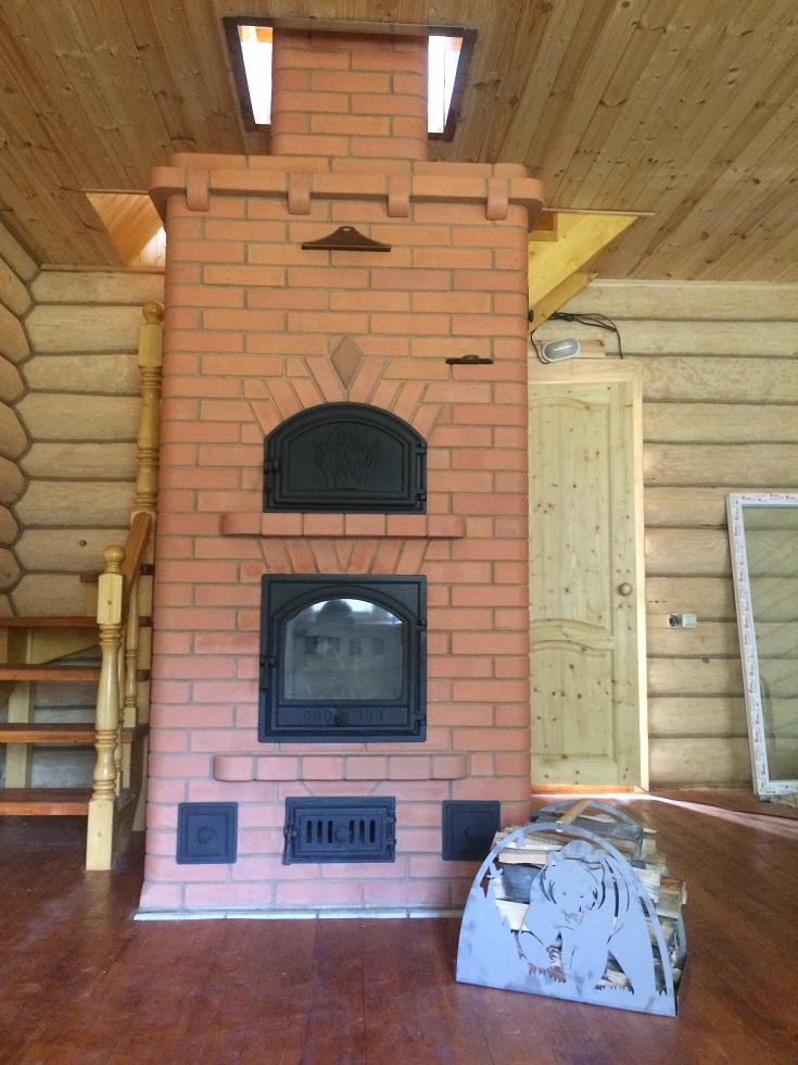

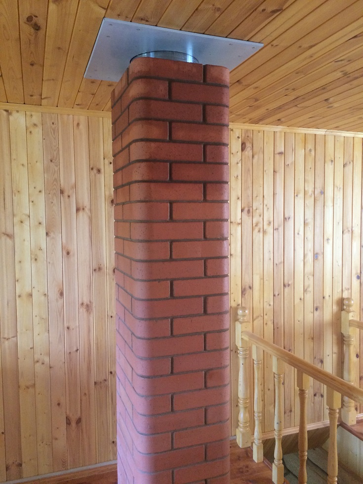

СообщениеДобавлено: Вт 11 Декабрь 2018, 11:57 Ответить с цитатойВернуться к началу
Всем доброго дня! Вот мой первый опыт Very Happy На любимую дачу сделал. Топится первый сезон. Закладки по 10-12 палешек среднего размера. При температуре за бортом -15 при протопке 2 раза в день через 10-12 часов спокойно держит температуру 22-23 градуса на 2х этажах. Общая площадь 68 квадратов. Спасибо этому замечательному форуму! Изучал 2 года. Confused
 Размер файла:  245.08 КБ
 Просмотров:  722 раз(а)
 Размер файла:  253.69 КБ
 Просмотров:  889 раз(а)
Minzurka
Сообщения: 97
СообщениеДобавлено: Вт 11 Декабрь 2018, 12:34 Ответить с цитатойВернуться к началу
Razz Отличненько!!!
СообщениеДобавлено: Ср 12 Декабрь 2018, 08:42 Ответить с цитатойВернуться к началу
неплохой результат для старта Молодец Радость всегда хочется заглянуть в внутрь как там обстановка

СообщениеДобавлено: Пн 17 Декабрь 2018, 07:27 Ответить с цитатойВернуться к началу
Красотище, тем более что первый опыт.
Сейчас примерно такое же творение доделываю и тоже первый проект. Работа идёт медленно, т.к. кирпич попался кривой и с большим разбросом размеров.
berqut, если не секрет покажите какие-нибудь разрезы.
Из какого кирпича построена печь?
Сколько времени потрачено на строительство?
