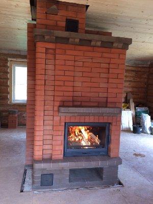

Smile Всем здравия в личку приходит много сообщений по поводу теплоемкого камина с щитком вот еще один проект с конвекции на 2 этаж.

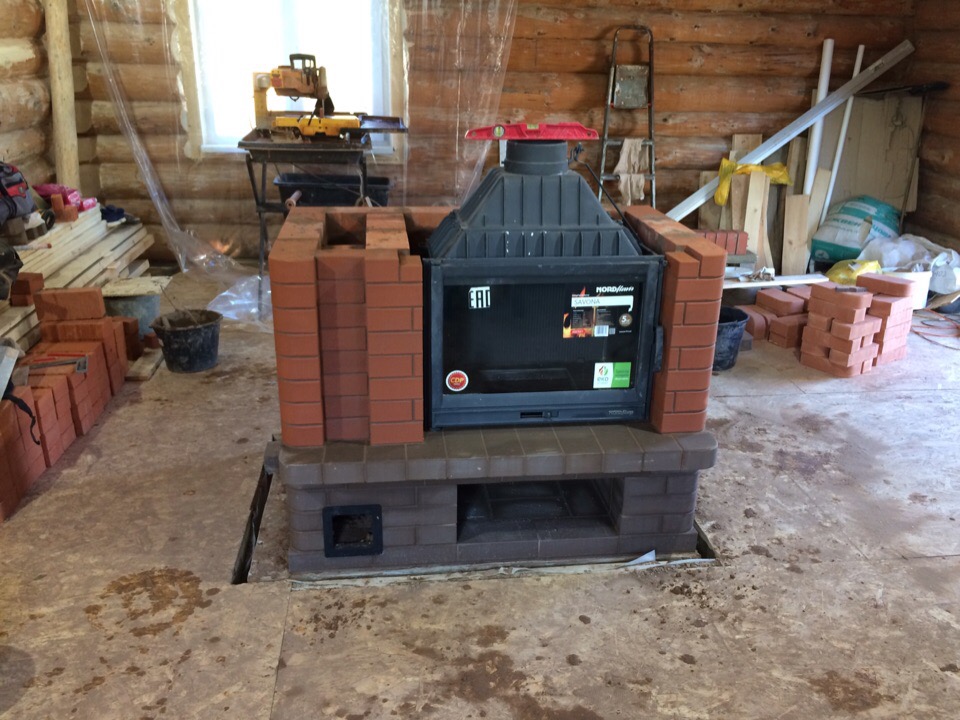

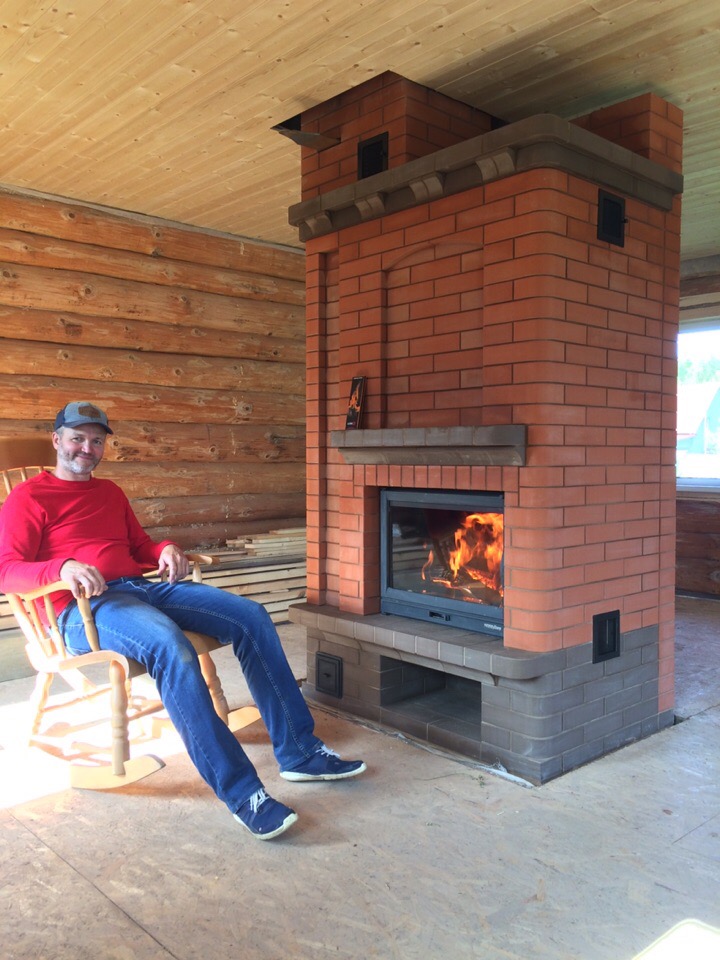

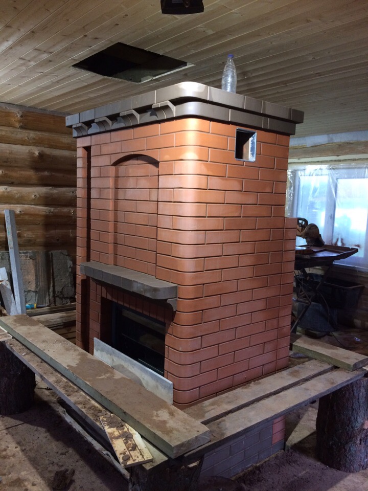

Нашел пару фото процесса в телефоне все просто Чуганная кассета Нордфлейм на 12 квт кирпич Кировочипецкий кирпич. Отличный вариант для дачного дома быстро выводится на режим и держит тепло год в эксплуатации .

СообщениеДобавлено: Сб 27 Февраль 2021, 15:48 Ответить с цитатойВернуться к началу
Нормальное решение! С зади задвижка прямого хода?
СообщениеДобавлено: Сб 27 Февраль 2021, 22:35 Ответить с цитатойВернуться к началу
Все правильно она и есть ЗЛХ рядом ниже вент решетки обдув кассеты
