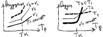

Сообщения: 5612
СообщениеДобавлено: Вт 1 Июль 2025, 11:48 Ответить с цитатойВернуться к началу
Решил открыть пробку - руку ошпарил горячим паром... дурость случилась.
Под шпаркостью, наверно, понимается быстрое "нарастание ощущений" и последствий.
Вот и Вы не успели среагировать... Но что это значит физически?
С кипятком и раскаленным металлом вроде ясно, казалось бы (хотя есть сомнения).
А с паром-то почему? Много есть соображений для обсуждений.
За сетку ощущений у нас отвечает Призон.
Он начал направление. Ему и доводить.
https://forum.stovemaster.ru/viewtopic.php?p=201710#201710
Фактически, все темы о легком паре - всё это о шпаркости.
В этом вопросе уже масса консенсусов.
https://forum.stovemaster.ru/viewtopic.php?t=12160&start=0
https://forum.stovemaster.ru/viewtopic.php?t=12182&start=0
https://forum.stovemaster.ru/viewtopic.php?t=12366&start=0
https://forum.stovemaster.ru/viewtopic.php?t=12474&start=0
https://forum.stovemaster.ru/viewtopic.php?t=12791
