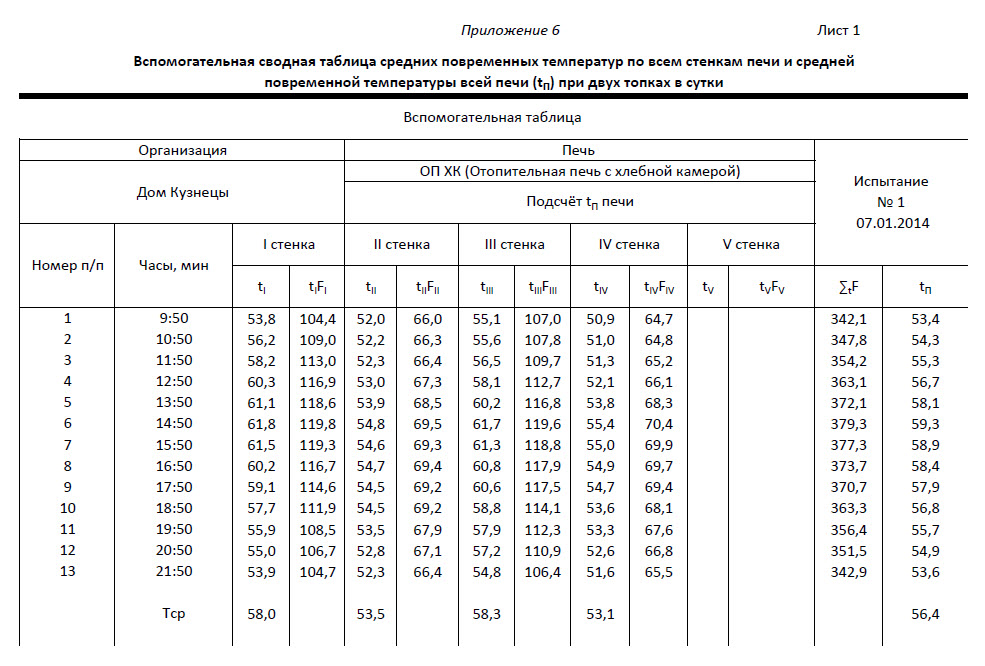

СообщениеДобавлено: Сб 13 Декабрь 2014, 17:31 Ответить с цитатойВернуться к началу
Передача тепла через зазор 5-8мм без прокладки несколько хуже чем через такой же зазор но с прокладкой. В случае с прокладкой, теплопередача зависит от материала прокладки. Прокладка из базальтового картона чуть лучше проводит тепло чем прокладка из бумажного гофрокартона.
Справедливости ради, следует заметить, что серия дальнейших опытов не выявила разницы между передачей тепла через пустой зазор и с прокладкой из гофро-картона. Результаты опытов менялись местами хаотично, в пределах погрешности.
Базальтовый картон подтвердил очень незначительное улучшение теплопередачи.
Для сравнения, ещё проводились опыты с использованием прокладки из блестящей фольги, в этом случае, наблюдалось чёткое снижение теплопередачи.

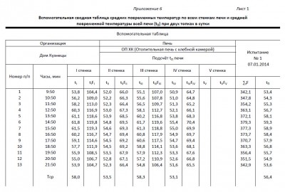

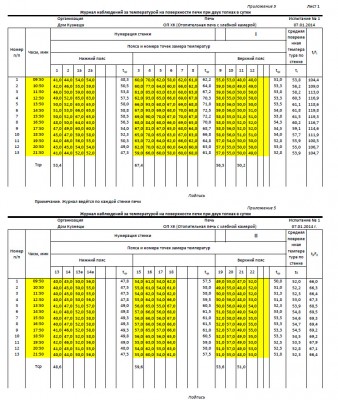

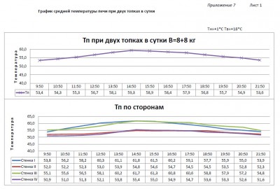

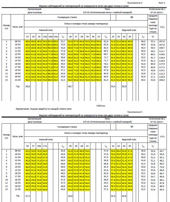

СообщениеДобавлено: Чт 25 Февраль 2016, 19:57 Ответить с цитатойВернуться к началу
Меня часто спрашивают, можно ли разогреть двухконтурную печь до 70*С?
Хотелось бы ответить сразу и всем - можно, НО зачем?
К примеру, банная двухконтурная печь нагревается и до более высоких температур, но заметьте, в парной утепление контура почти в 3 раза превышает рекомендованное тепловое сопротивление для жилого дома. Жилой дом чаще даже не дотягивает до норматива, не говоря уже за дачные постройки. В начале давайте сделаем дом для проживания по нормативам, а затем будем проектировать печь ... по нормативам

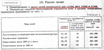

Полистаем и вспомним нормативные документы, относительно теплоемких печей.

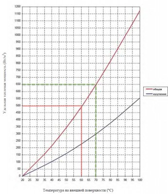

Первое, -удельная тепловая мощность (тепловая мощность с квадратного метра поверхности нагрева источника тепла). Посмотрим вложение: для 60*С она соответствует 500 Вт/м2, а для 70*С уже 650 Вт/м2 ... не говоря о более высоких температурах.
Второе, согласно данных для теплоемких печей средняя расчетная разница между температурой поверхности нагрева и температурой помещения - 40(+/-5)К, т.е. если у вас в помещение 20*С, то печь должна быть нагрета до 60*С
Третье, теплоемкая печь тяжелого типа рассчитывается на периодичность топки в 12 часов, что по ТРОЛ, что по ГОСТ 2127-47 (см.вложение)
Четвертое, на практике проектные величины могут быть достигнуты только после двух-трех закладок топлива, без фазы розжига. Продолжительность фазы розжига зависит от условий использования и окружающих условий (например, первый розжиг после полного охлаждения конструкции, низкая температура помещения).
Пятое, печь должна обеспечивать колебания температуры помещения в течение суток не более 3*С, что обеспечивается не только конструкцией печи, но и теплоустойчивостью контура помещения, и они должны быть сбалансированы.

СообщениеДобавлено: Чт 25 Февраль 2016, 20:49 Ответить с цитатойВернуться к началу
Выше мы говорили о средней температуре печи. Т.е. в промежутке времени между топками и рассчитанные по показаниям с активной поверхности всей печи, а не с трех самых горячих точек, как это делают оппоненты двухконтурных печей.
Но есть еще и не активная поверхность - та часть печи, внешняя поверхность которой не омывается внутри дымовыми газами, а так же может не учитываться теплоотдача с перекрытия печи и, всегда не учитывается - теплоотдача с поверхности нагрева печной фурнитуры (дверцы, варочные листы и пр.)
Относительно печи в Кузнецах хотелось бы напомнить.
Печь по методике испытаний была полностью просчитана и расчетное количество дров на сутки составило 35 кг/сутки (Приложение 2 отчета по испытаниям)
Были проведены тесты испытаний печи с натопом на 32 кг/сутки - это почти расчетная загрузка и данные были опубликованы ранее в
http://forum.stovemaster.ru/viewtopic.php?p=99411#99411
Средняя температура печи составила 56*С (в пределах ГОСТ), в отдельных точках максимальная температура достигала 93*С при ср.максимуме 70*С, что не противоречит ГОСТ и ТРОЛ для теплоемких печей - нагрев стенки на 40 К относительно температуры в помещение в 18*С.
Следовательно печь была выведена на максимальную расчетную теплоотдачу, при этом изменение температуры в помещение за 12 часов не превышало 3*С, а разница температур стенок печи на начало топки не превышало 2*С от температуры на начало предыдущей.
 Размер файла:  356.25 КБ
 Просмотров:  920 раз(а)
 Размер файла:  366.41 КБ
 Просмотров:  935 раз(а)
 Размер файла:  225 КБ
 Просмотров:  927 раз(а)
 Размер файла:  166.34 КБ
 Просмотров:  731 раз(а)
Мне кажется, для получения "привычных" цифр по теплоотдаче 0,5 кВт/м2 нагревать в среднем до 70 град все же придется...
Как Ваши графики согласуются с ГОСТ 3000, EN 15250 и СП 23-101-2000?
Сообщения: 6499
СообщениеДобавлено: Чт 25 Февраль 2016, 22:28 Ответить с цитатойВернуться к началу
Следовательно печь была выведена на максимальную расчетную теплоотдачу...
Так вышла ли печь на проектную мощность 4 кВт?
Вернее, какую теплоотдачу Вы записываете в паспорт этой печи?
