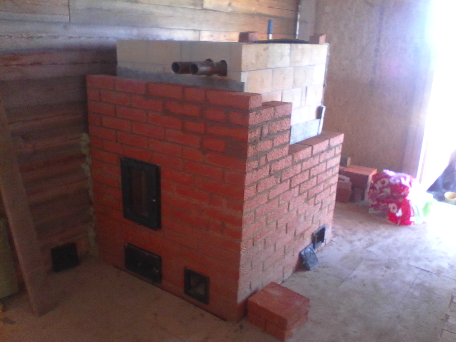

я доведу до дыма и про обслуживание буду писать, если это диалогом, а не монологом будет..
почемуто не хотят Уважаемые мастера делиться своим опытом, жаль..

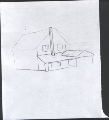

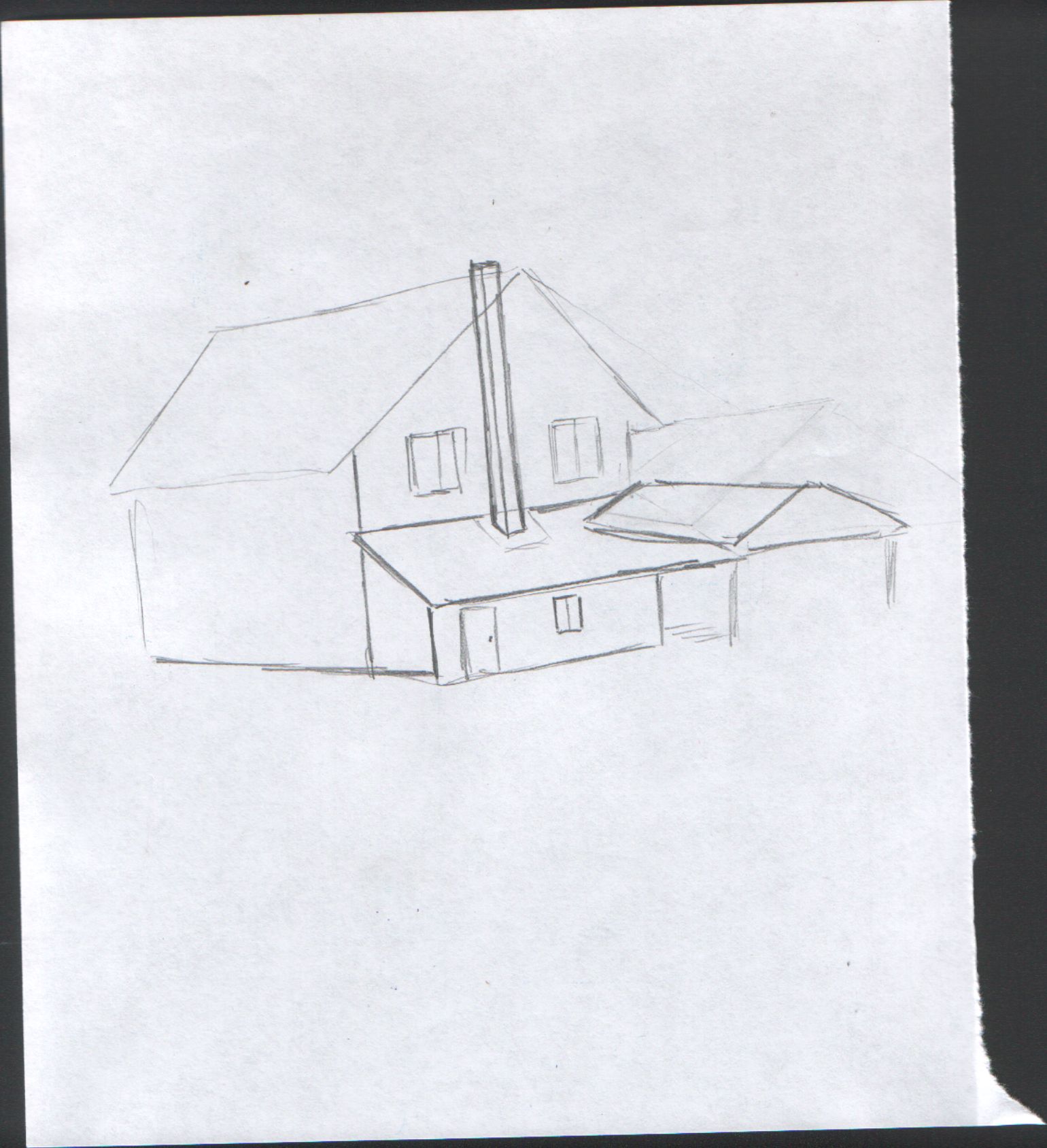

вот сейчас мне нужна консультация и помощь в выборе дымохода
внутри помещения высотой 2,5 м будет кирпичная коренная труба(шестерик), а выше над крышей изначально хочу кирпичную трубу (около 7 м) утепленную снаружи + вент зазор + оцинкованным листом защитить от осадков
вопрос 1) моя хотелка рабочий вариант? какие недостатки? что поменять?
2) может проще и лучше сенгвич?
3)сделать дымоход по моей хотелке только еще загильзовать и утеплить изнутри

СообщениеДобавлено: Вт 19 Июль 2016, 11:32 Ответить с цитатойВернуться к началу
Василий В писал(а):
...почемуто не хотят Уважаемые мастера делиться своим опытом, жаль...
https://www.youtube.com/watch?v=ROMrivAuaeE

Василий В писал(а):
...вот пересчитал теплопотери дома наружн -20 внутр -20 получилось 11644 вт. пользовался вот этим калькулятором http://teplo-info.com/otoplenie/raschet_teplopoter_online не знаю на сколько он точен

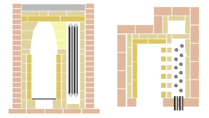

Тогда подойдёт котелок номиналом 16-18кВт:
 Размер файла:  23.09 КБ
 Просмотров:  807 раз(а)

Шура а дымоход какой нужен?
имхо - сэндвич проще, надежней и обслуживание легче.
СообщениеДобавлено: Чт 21 Июль 2016, 08:11 Ответить с цитатойВернуться к началу
1) нет.
2) не факт.
3) это норм.

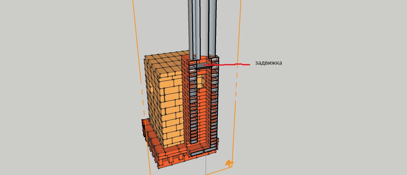

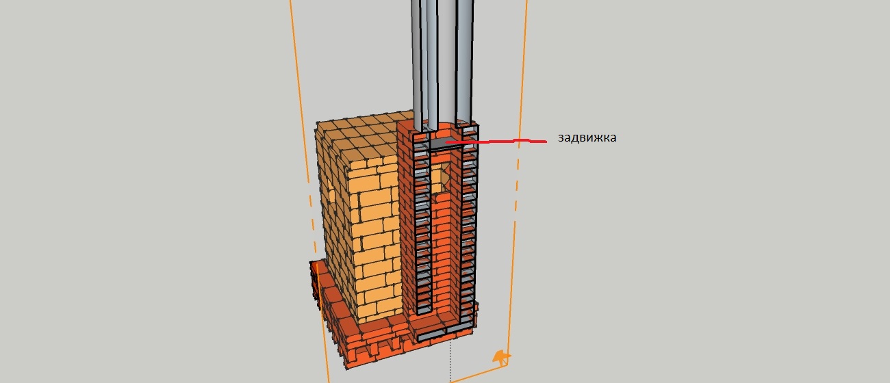

подумал я и решил, что буду сенгвич на дымоход ставить диметр 200мм (или 150мм хватит подскажите!!!)
а, керамика в кирпичной трубе дороже и трудозатратней выходит, времени не хватит на монтаж системы отопления
не нравиться в этой конструкции невозможность отвода конденсата, подскажите как его конденсат отводить???

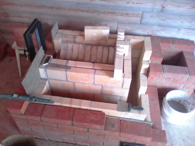

СообщениеДобавлено: Сб 23 Июль 2016, 20:07 Ответить с цитатойВернуться к началу

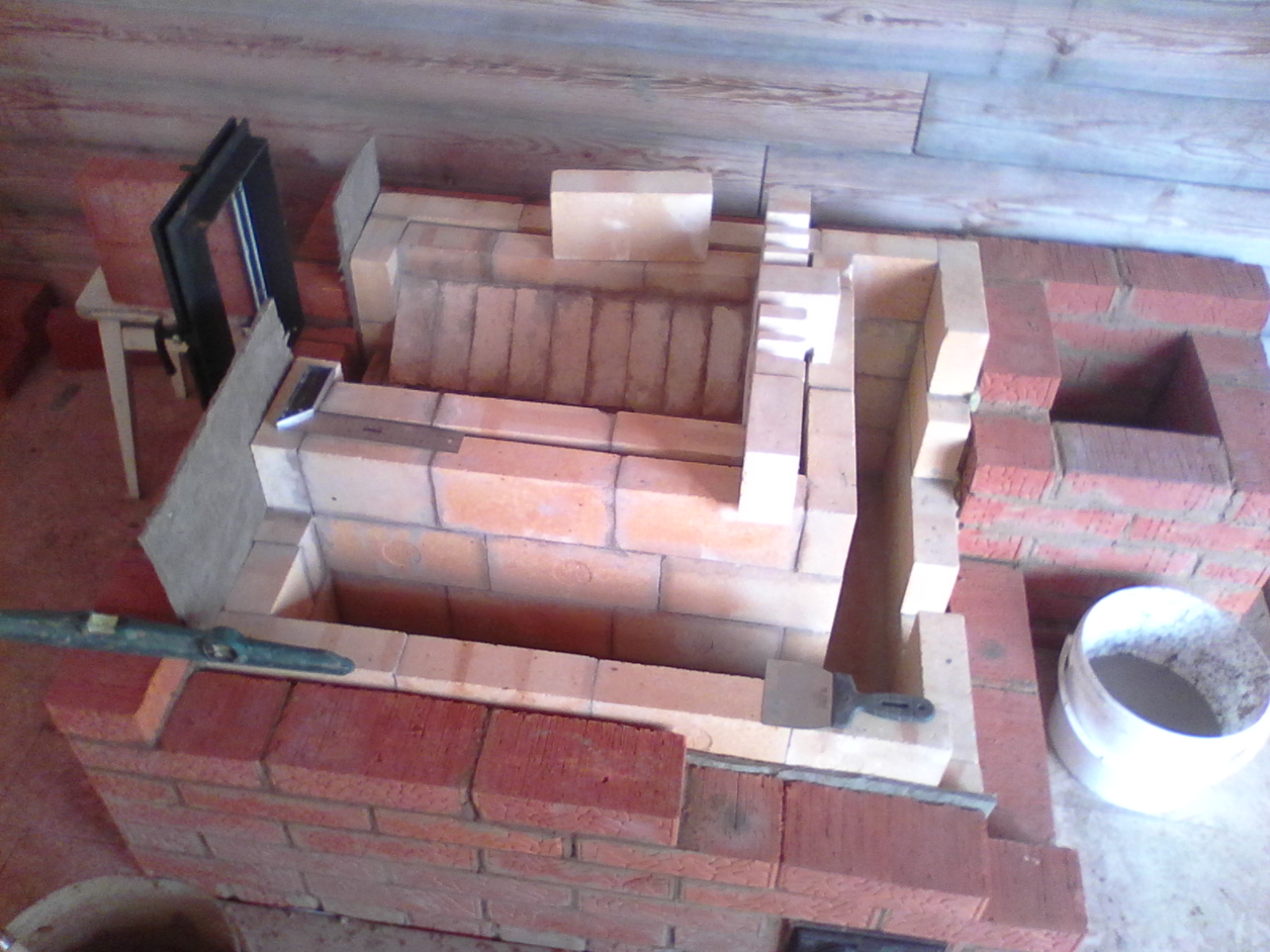

примерка дверки
 Размер файла:  465.33 КБ
 Просмотров:  822 раз(а)

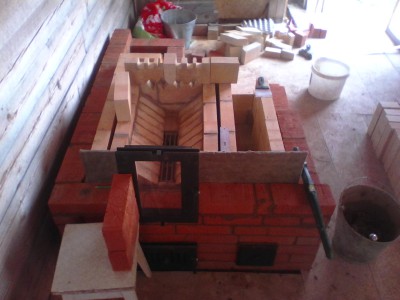

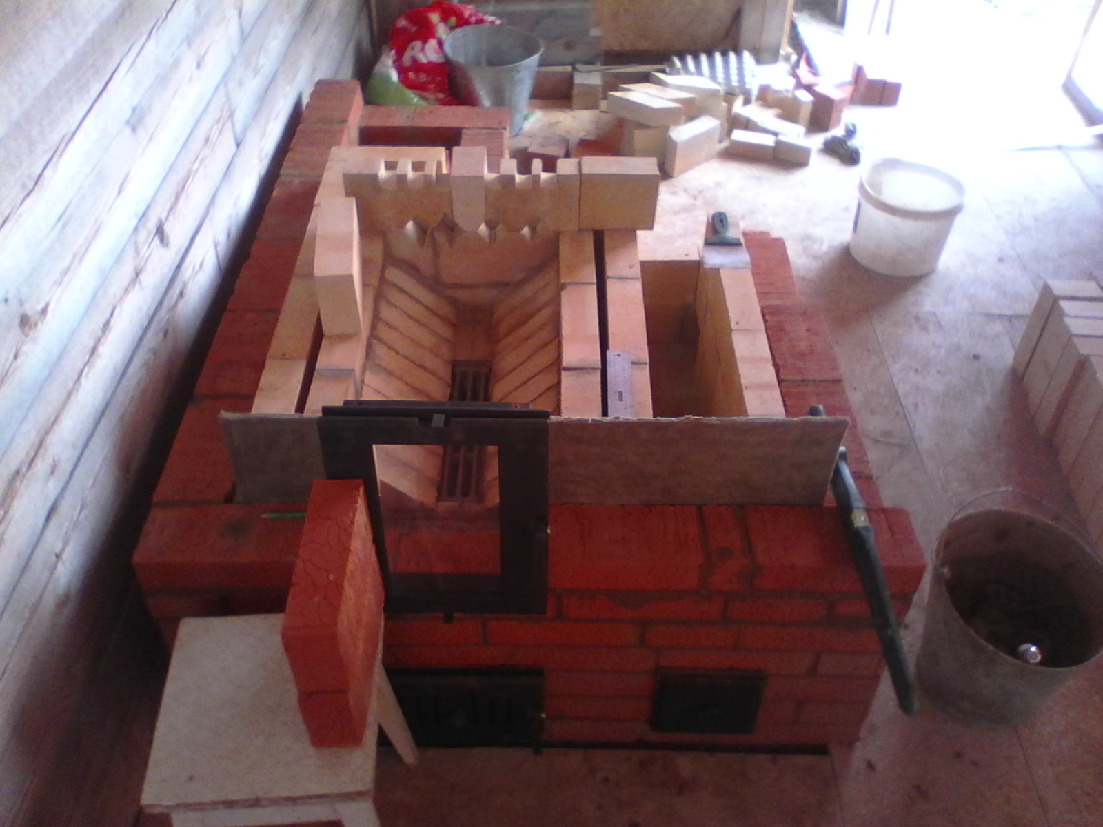

Регион: Сыктывкар
СообщениеДобавлено: Сб 23 Июль 2016, 20:09 Ответить с цитатойВернуться к началу
рост
 Размер файла:  522.81 КБ
 Просмотров:  840 раз(а)
никак в такой конструкции, но его и не должно быть много, если дрова не сырые и дымоход хорошо утеплен. топил намного худшую конструкцию котла-печи с полностью кирпичным дымоходом, конденсата не было.

ну у вас и морозов 30 градусных нет Радость
pasha69
Зарегистрирован: Пн 18 Июль 2016, 20:32
Сообщения: 4
Регион: Украина
СообщениеДобавлено: Сб 23 Июль 2016, 21:52 Ответить с цитатойВернуться к началу
тоже верно, но печь с котлом в топке еще и щиток вдобавок.

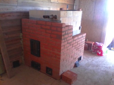

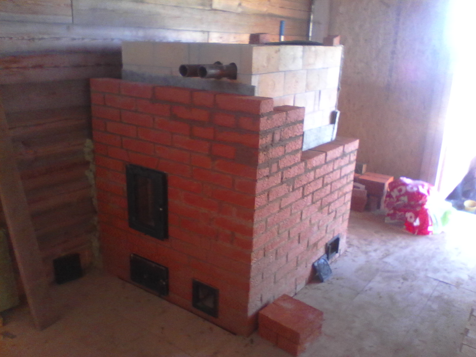

СообщениеДобавлено: Пн 8 Август 2016, 08:50 Ответить с цитатойВернуться к началу
растёт
 Размер файла:  441.95 КБ
 Просмотров:  797 раз(а)
