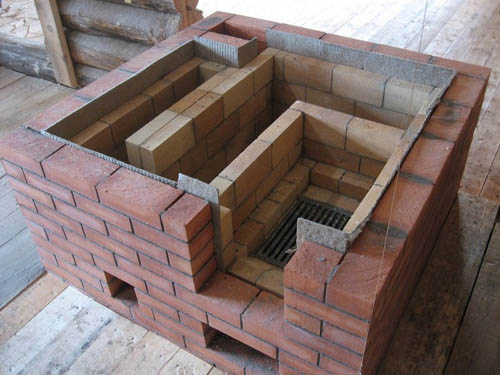

СообщениеДобавлено: Вс 5 Март 2017, 08:18 Ответить с цитатойВернуться к началу
Вот Солина работы посмотрите ... с чего начинал и к чему пришел. Надеюсь эти проекты еще не реализованы "печниками".
Т.ч. "массовать" пока топок на ребро создает только Солин (!)
Я ошибся ((
Случайно поисковик "выкинул" фото творения ...
Значит все это уже пошло в жизнь (!) Радуйтесь печники ... плачьте заказчики (!) или наоборот (?)
 Размер файла:  56.2 КБ
 Просмотров:  672 раз(а)
СообщениеДобавлено: Вс 5 Март 2017, 08:25 Ответить с цитатойВернуться к началу
Сколько же она будет прогреваться Shocked Топка,когда угол расшатают, и она развалится,будет один сплошной колпак. Smile
GIM
Сообщения: 248
СообщениеДобавлено: Вс 5 Март 2017, 10:12 Ответить с цитатойВернуться к началу
Судя по выступам на поду там будет еще футеровка
Сообщения: 10143
СообщениеДобавлено: Вс 5 Март 2017, 10:18 Ответить с цитатойВернуться к началу
кроме этого Вы ничего больше не увидели?
