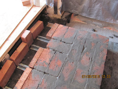

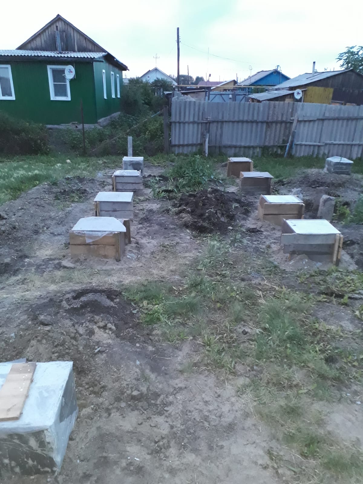

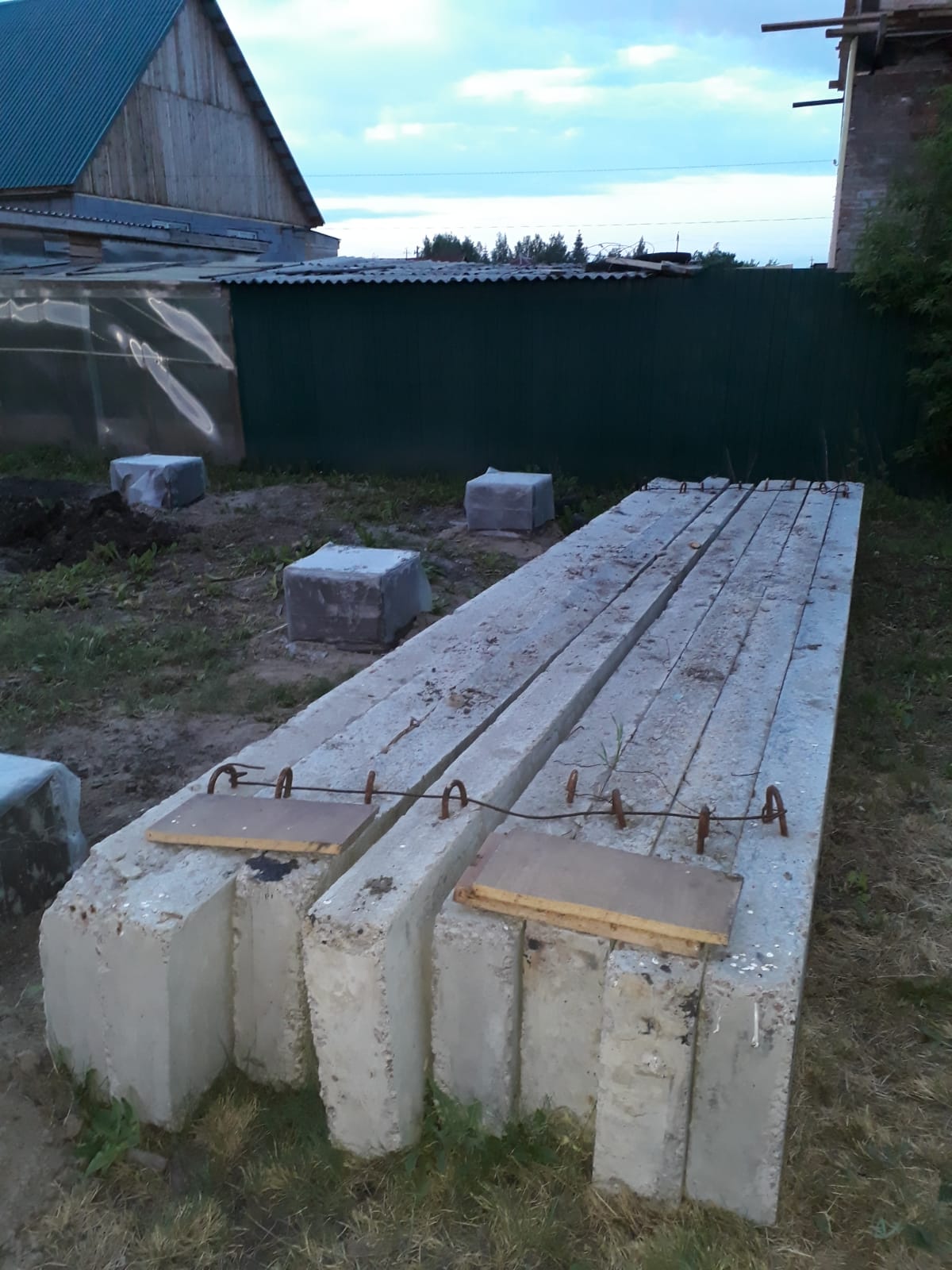

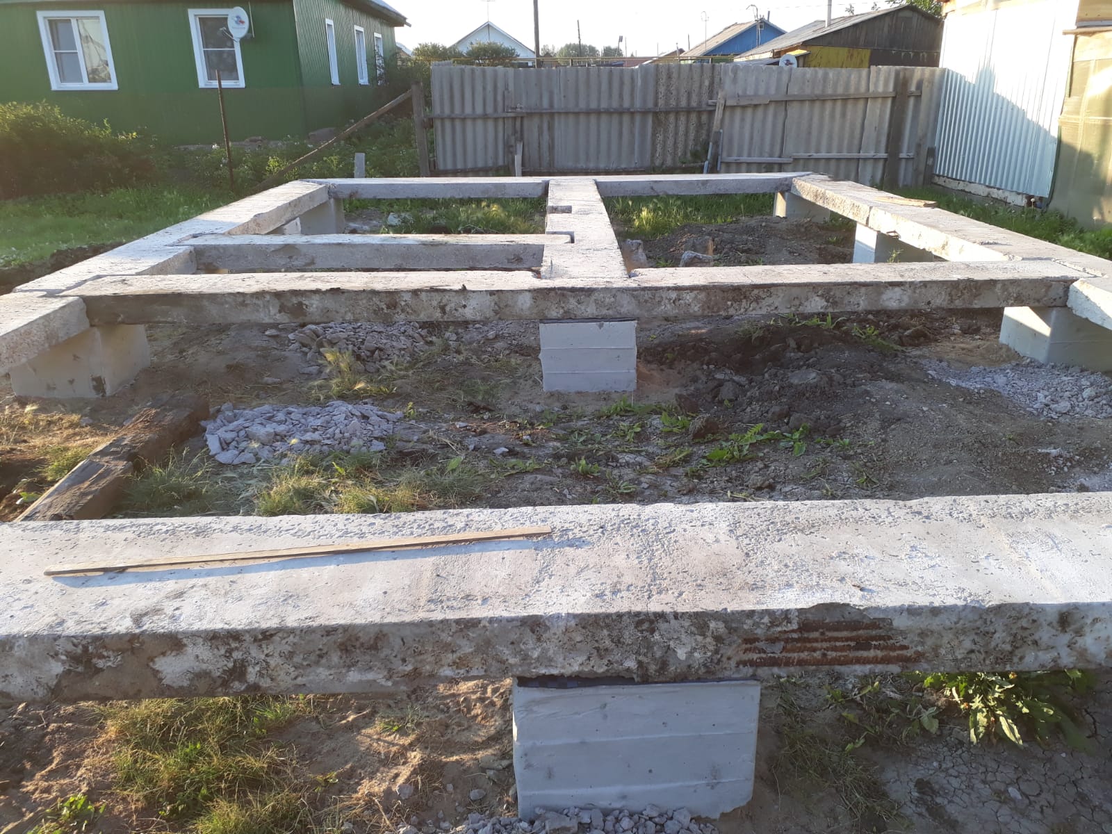

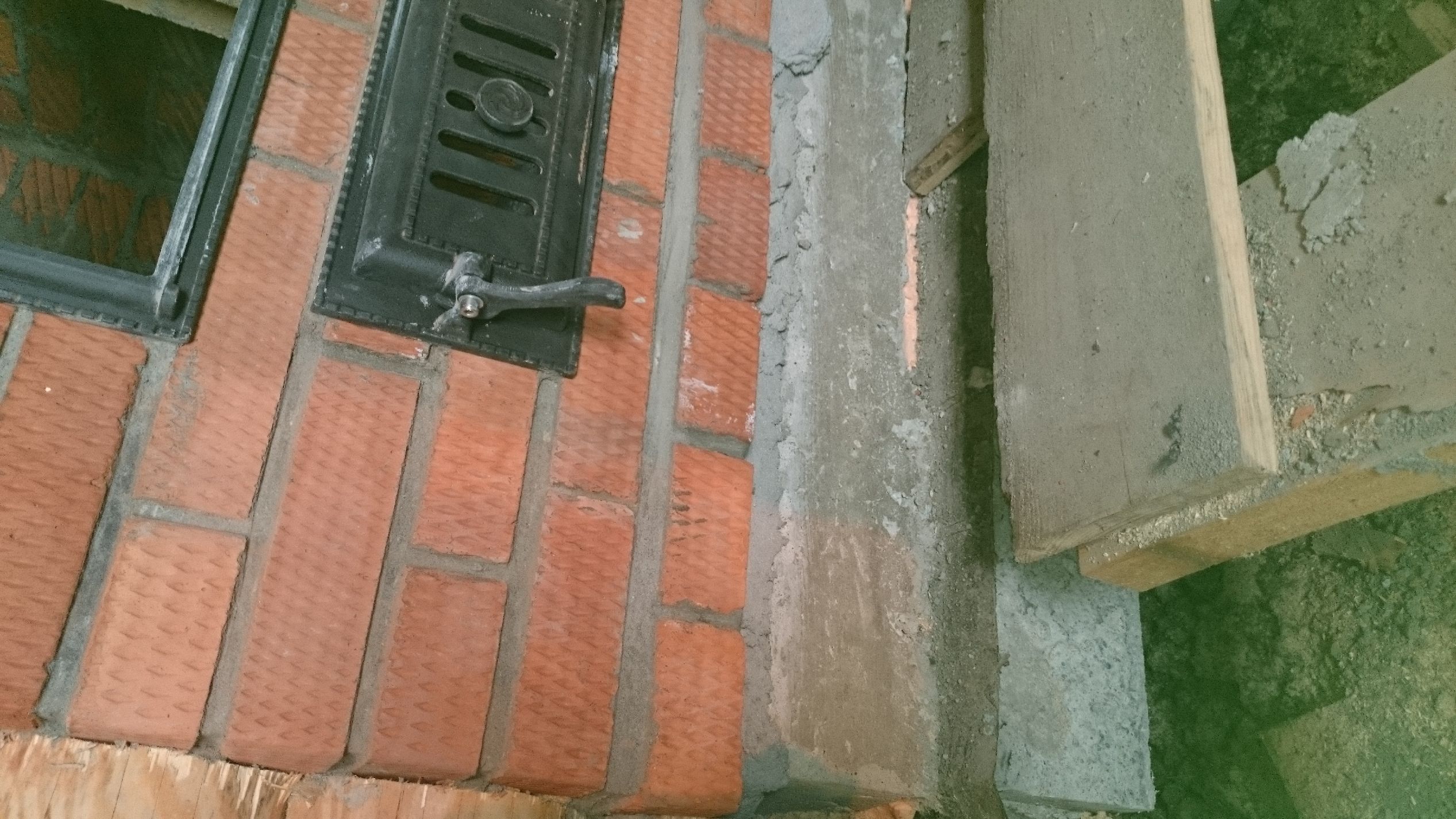

забиты сваи. у нас там болото блин. потом вокруг свай залиты тумбы и сверху жби переуладины 50 см в ширину и 6 м в длинну . толшина кажется 20 см. там на фото видно еще торчат 3 сваи под печку залиты

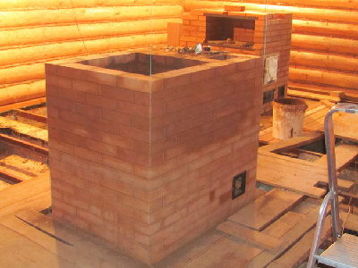

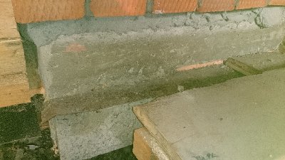

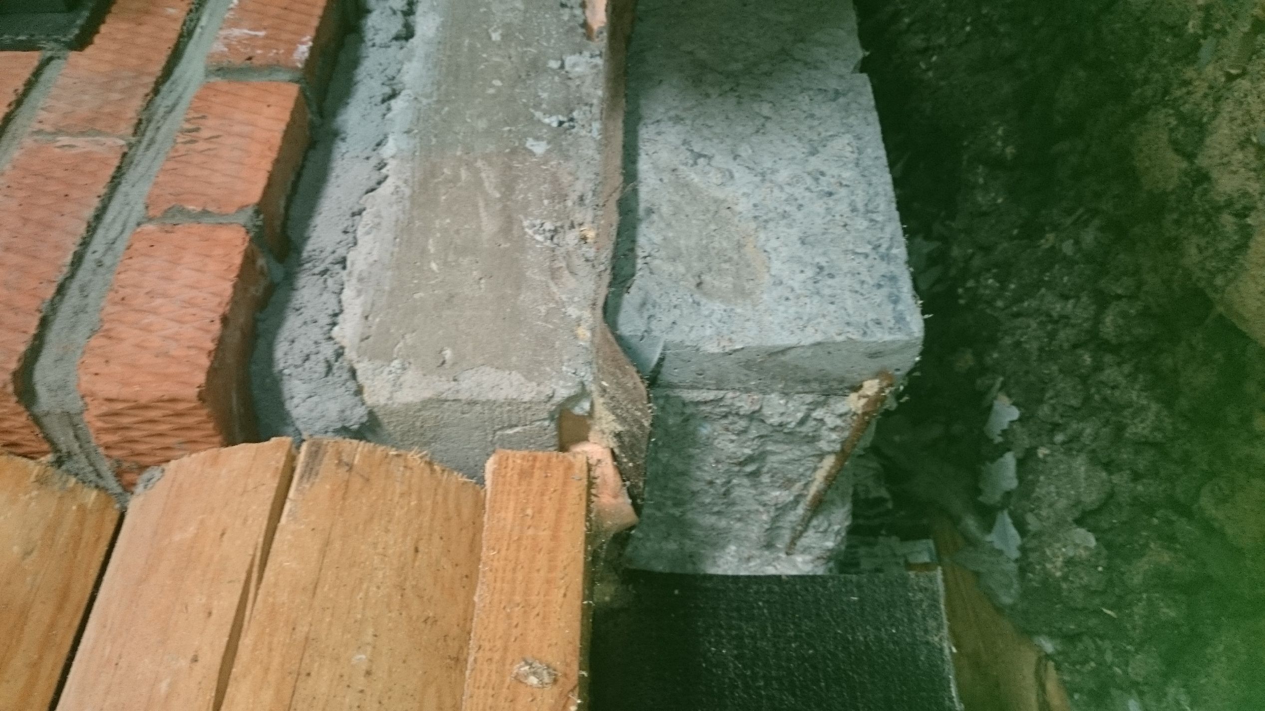

в парилке залита тумба но она еще заходит в верху на бетонную балку перекладину там где лицо печки. попыталась с фотать по лучше .но чет не очень получилось

СообщениеДобавлено: Ср 24 Июль 2019, 18:48 Ответить с цитатойВернуться к началу

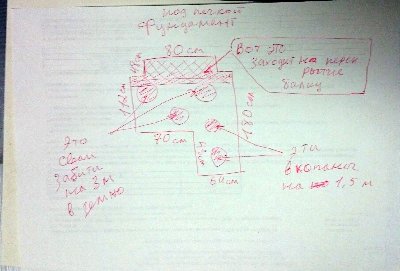

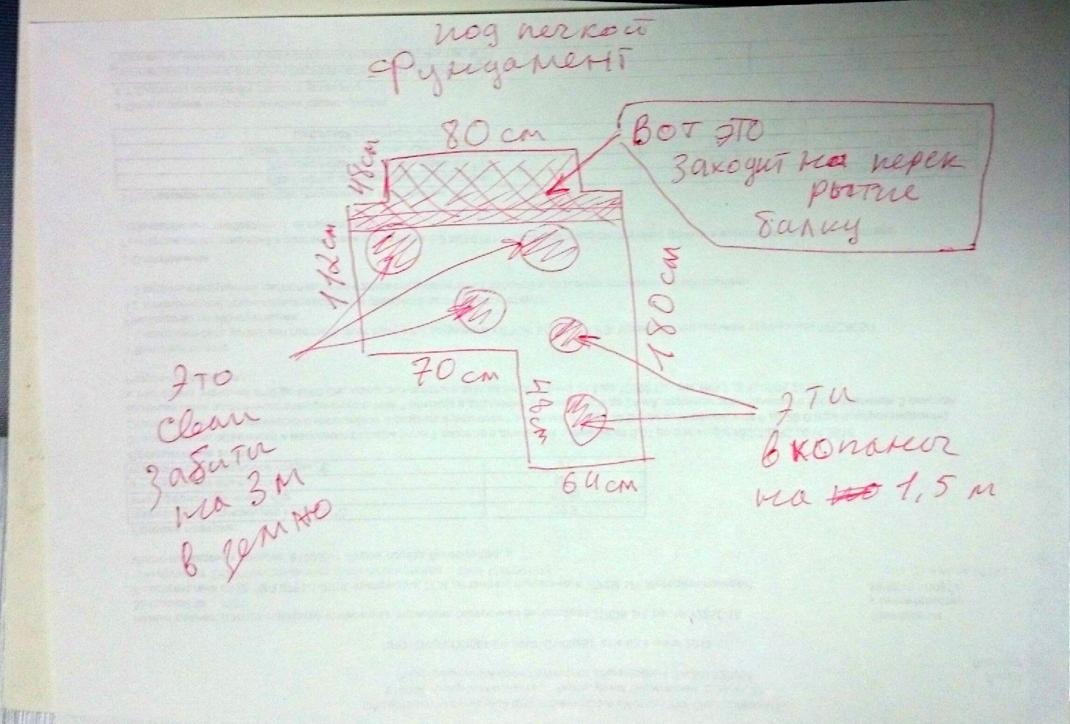

замерила фундамент то что там нагородили
 Размер файла:  202.36 КБ
 Просмотров:  459 раз(а)
СообщениеДобавлено: Ср 24 Июль 2019, 18:55 Ответить с цитатойВернуться к началу
Если отапливать, зимой, каменкой ещё и КО, плиту фундамента н.б. всё равно увеличивать, выдвигая в КО...
Изготовлена плита была без учёта этого...
Каменка в таких размерах = это 5тн., ни как не меньше, значит крепко н.б. за фундамент обдумывать, не "поругаются" ли они с фундаментом дома... на эту плиту - уже не дольёшь,не привяжешься... только новую, с новыми размерами...
P.S.... столбов хватило бы, а вот глубины, у Вас,там, граница - 200-220 см. промерзания...
Под щиток столбы - схалтурили...
Плиту - ломать...
Столбы добуривать на 220см., мин.
Плиту отливать под новый проект печки...

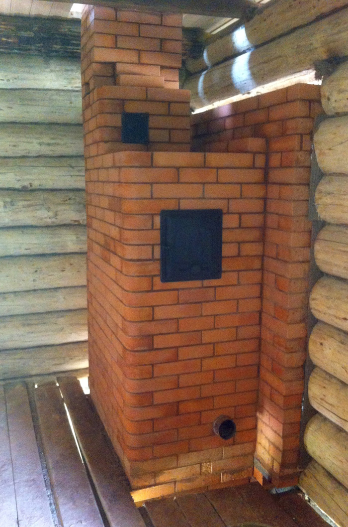

Чтобы тепла от печи-каменки "доставалось", помимо парной, ещё и КО - фасад печи потребуется выдвигать из стены, или устраивать калориферные каналы (это ещё и проще будет регулировать летом).
Но это - уже другие габариты и прочие параметры...
А, тут, ещё и "бачок" нарисовался...

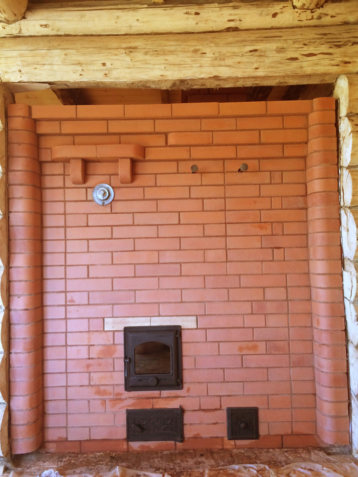

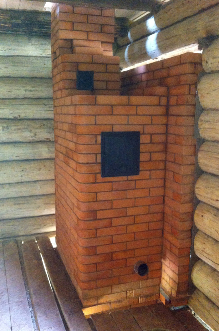

Похожий случай...решили в КО шведку поставить, там хозяйка уют создать сможет, и тепло...мансарда ещё... А в банном отделении, за стеной, топка из помывочной, другая часть - в парной... чугунию 450 кг в каменке.
 Размер файла:  95.49 КБ

Исходя из постулата, что связывать фундаменты печи и дома не следует, наверно стоит сделать прорез...необходимую компенсацию площади опоры печи делают консолями из уголка. Кажется, на Вашей площадке такая встала бы...

если баня в минус не уйдёт. то проблемы с фундаментом только если проектировщик накосячил , а так судя по фото там сваи по взрослому, не шурупчики. Если сваи добиты до плотного, то им что печь, что дом -без разницы. Вообще фундамент, это на другом форуме Smile
Любитель-печеклад
СообщениеДобавлено: Чт 25 Июль 2019, 08:37 Ответить с цитатойВернуться к началу
"Фундаменты - дело, покрытое мраком"(с) - не мною озвучено...
У народа всяко быват...
Под домом и частью печи - 3-хметровые сваи...
Под щитком печи - полторахи...
При нормативной глубине 2,2...
Плита с ростверком, спасла бы "отца Русской демократии".
Здесь - плиту укладывали раньше, чем определились с размерами нормальной кирпичной каменки.
Металлюга, слов нет, встанет и на этот.

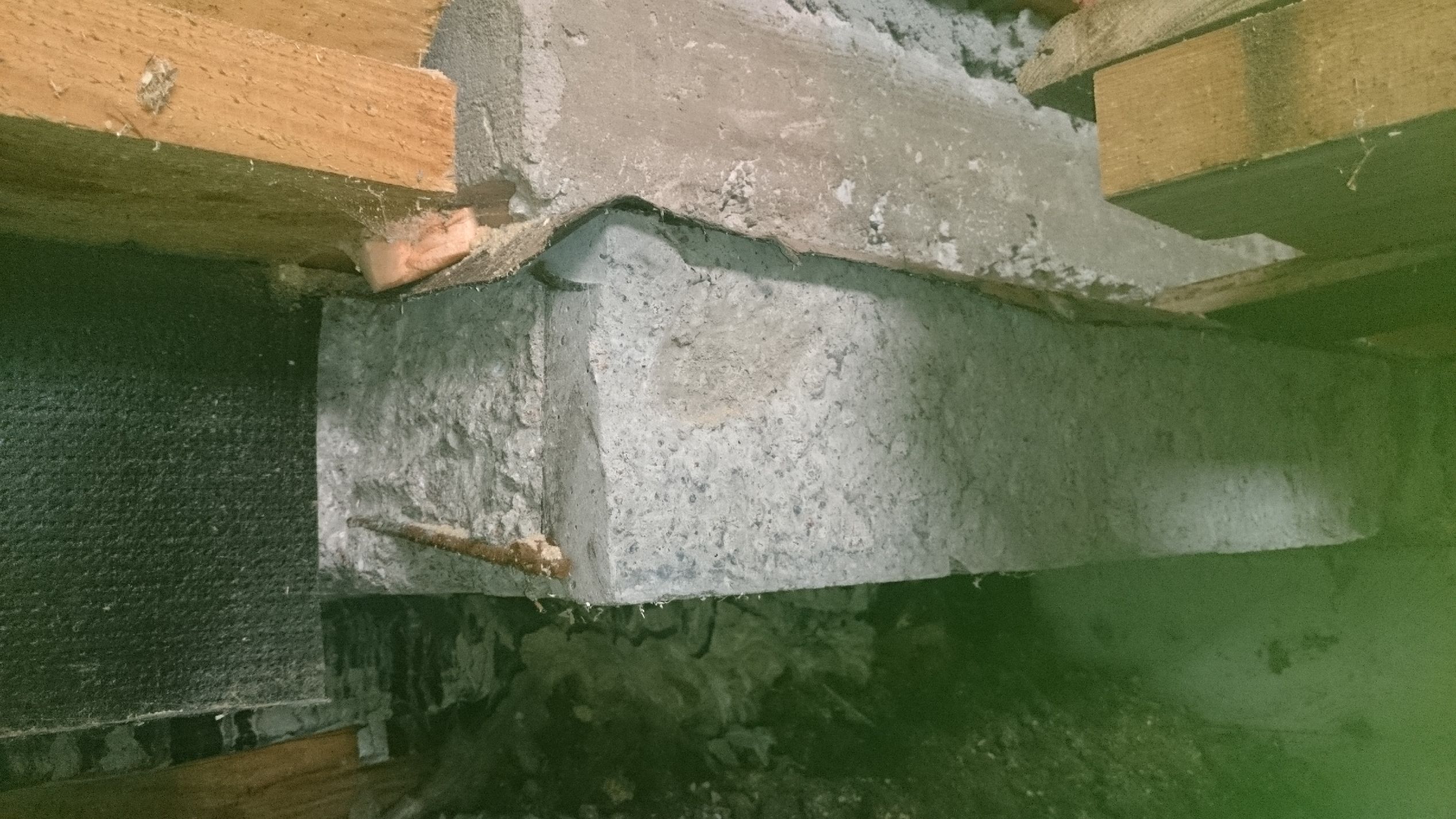

Подскажите пжста, а жб балки просто уложены на тумбы или как то завязаны с ними?
Все ж/б балки уложены с зазором ? для чего так делали?
Глеб.
ОЛьга328
Зарегистрирован: Пн 22 Июль 2019, 21:30
Сообщения: 29
Регион: Омская обл.
СообщениеДобавлено: Чт 25 Июль 2019, 14:33 Ответить с цитатойВернуться к началу
все жб балки края разбивались. сваривались между собой арматурой и потом стыки заливались цементом.
на фото где зазоры между балками это промежуточный момент пока их еще не сварили вместе. просто другого фото где это все уже сделано не нашла.

jackond
Сообщения: 205
Регион: SPb
СообщениеДобавлено: Чт 25 Июль 2019, 20:45 Ответить с цитатойВернуться к началу
ОЛьга328 писал(а):
то есть балки перекрытия все связаны между собой. но кажется просто лежат на тумбах Twisted Evil этот момент точно сказать не могу Surprised не знаю
То что сваривались это конечно хорошо, но и плохо. Не всю арматуру можно варить, и сварка наоборот даже навредит арматуре .( но это так лирика)
А вот связаны балки с тумбами или нет то же важный момент, если нет ,то как ростверки они уже не работают.
Если какая то свая просядет, балки либо повиснут в воздухе либо, тоже просядут на этой опоре.
Если не ошибаюсь часть печи на балке, часть на отдельном фундаменте?
