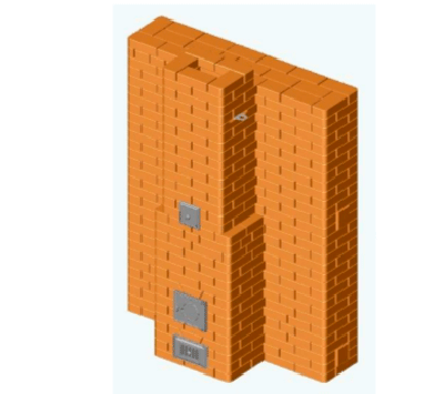

Зарегистрирован: Ср 22 Январь 2025, 10:31
Сообщения: 32
Регион: Тульская область, Алексин
СообщениеДобавлено: Ср 22 Январь 2025, 20:55 Ответить с цитатойВернуться к началу
Т-Образная 6 квт.
Размеры печи в основании составляют 1670х380+640х385 мм. С 17-го ряда - 1670х380+510х385 мм.
Высота печи – 2м 10см.
Теплоотдача печи при двухразовой топке – не менее 6000 Вт. Суммарный объем отапливаемых помещений до 50 м2.
Для кладки необходимы следую
 Размер файла:  53.87 КБ
 Просмотров:  66 раз(а)

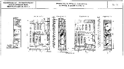

Vad
Сообщения: 2988
СообщениеДобавлено: Ср 22 Январь 2025, 21:22 Ответить с цитатойВернуться к началу
Испытанный советский оригинал на 4 кВт/ч выглядит так:
 Размер файла:  476.51 КБ
 Просмотров:  89 раз(а)
размером больше а килловат меньше?

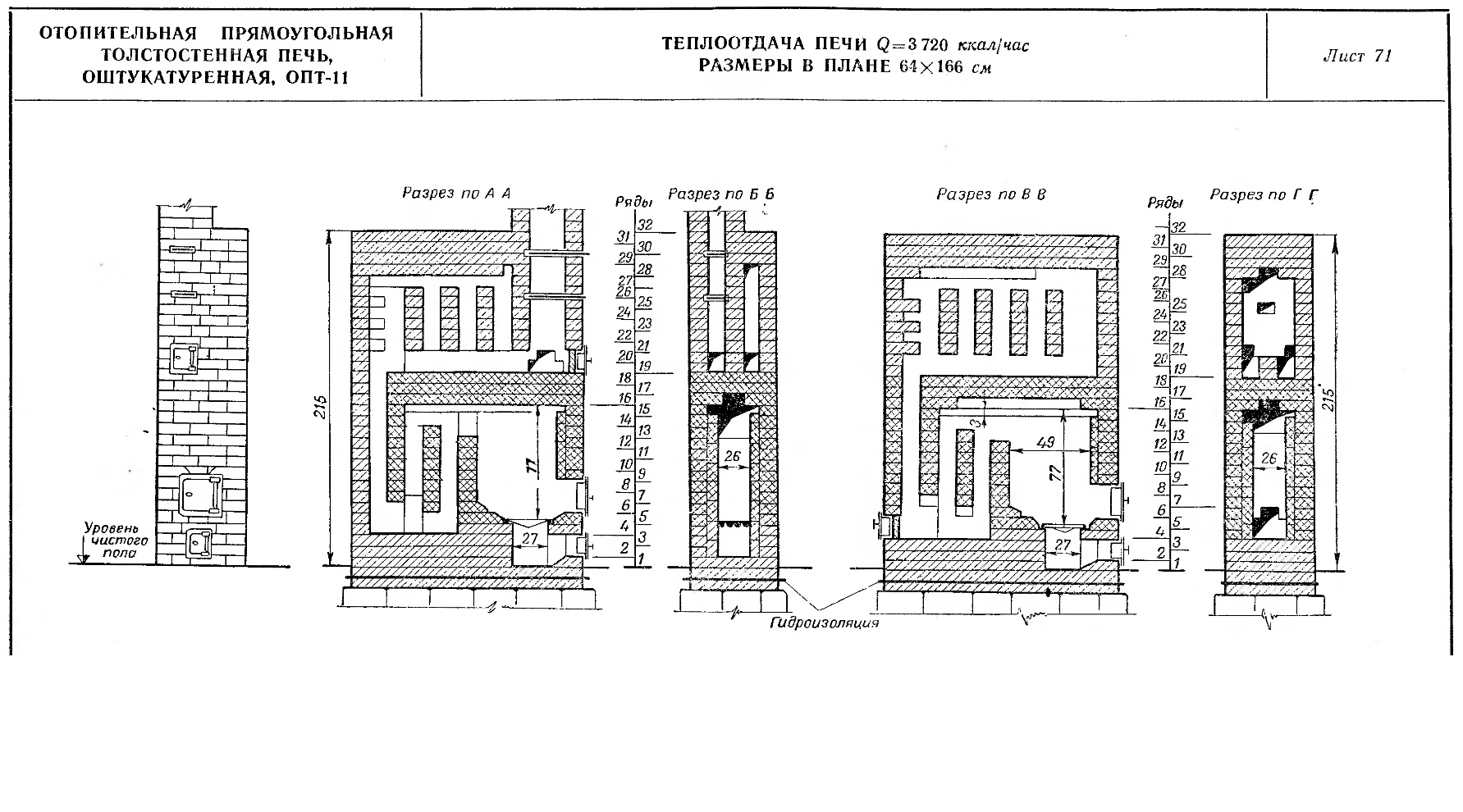

Vad
Сообщения: 2988
СообщениеДобавлено: Ср 22 Январь 2025, 21:33 Ответить с цитатойВернуться к началу
...однако вот этот проект - чуть более мощный (4,3 кВт/ч), но опять же старый советский - мне нравится больше, хотя его и надо будет выдвинуть в большую комнату...
 Размер файла:  455.85 КБ
 Просмотров:  106 раз(а)
Это вопрос к современным сайтостроителямSmile, мой первоисточник - оригинальные советские альбомы.

Vad
Сообщения: 2988
СообщениеДобавлено: Ср 22 Январь 2025, 21:51 Ответить с цитатойВернуться к началу
Вы о чём, то есть о каком именно тупике?Smile
Вам же уже посоветовали неоднократно, с чего начинать: с подсчёта реальных теплопотерь пристройки.
А только потом - по результату - подбирается проект печи соотв. мощности.
И да, поиск среди старых советских конструкций я считаю хорошей идеей.
Потому, что все эти печи перед попаданием в официальные альбомы чертежей - испытывались в специальной лаборатории.
Только искать эти старые конструкции надо в оригинальных первоисточниках, то есть в тех самых альбомах, а не на каких-то сайтах.Smile
