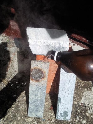

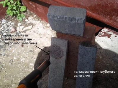

Проводил недавно эксперимент с талькомагнезитом выветренным (не глубинного залегания) и глубинного залегания. Грел газовым резаком а после облил водой. Камень выдержал.
А какие печи из него можно воять....(Нет, лучше создам отдельную тему про печи)

| Дмитрий Смирнов писал(а): |
Кто как хочет так и называет....кто талькохлорит кто талькомагнезит.
А какие печи из него можно воять....(Нет, лучше создам отдельную тему про печи) |
Я зимой испытывал на резкие перепады температуры при минус 25 нагревал газовой горелкой и обливал водой -выдержал талькомагнезит не растрескался,кирпич то от таких испытаний сразу же разваливается на мелкие кусочки.
Две печи банные печи периодички постоил из этого камня и два камина(топливники)

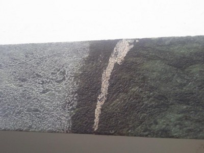

А вот если талькомагнезит пройти какой либо пропиткой....то цвет и текстура сразу проявляется . Я обработал льняным маслом. При нагреве думаю будет коптить... Может у кого есть положительный опыт в пропитке камня в районе печи.

| А вот если талькомагнезит пройти какой либо пропиткой....то цвет и текстура сразу проявляется . Я обработал льняным маслом. При нагреве думаю будет коптить... Может у кого есть положительный опыт в пропитке камня в районе печи. |
Дмитрий ,я применяю полировочную пасту для улучшения структуры талькомагнезита. Цвет становится более насыщенным и придаёт камню лоск(блеск.)

Виктор, а есть фото ...до обработки и после ?
Как эта полировочная паста держит температуру?
Сообщения: 6799
Добавлено:
Пн 14 Май 2012, 20:08
Паста позволяет довести до блеска камень,а сама по себе стирается при полировке камня. Фото есть. Я выложил на майле(Мой мир.) и на Facebook.

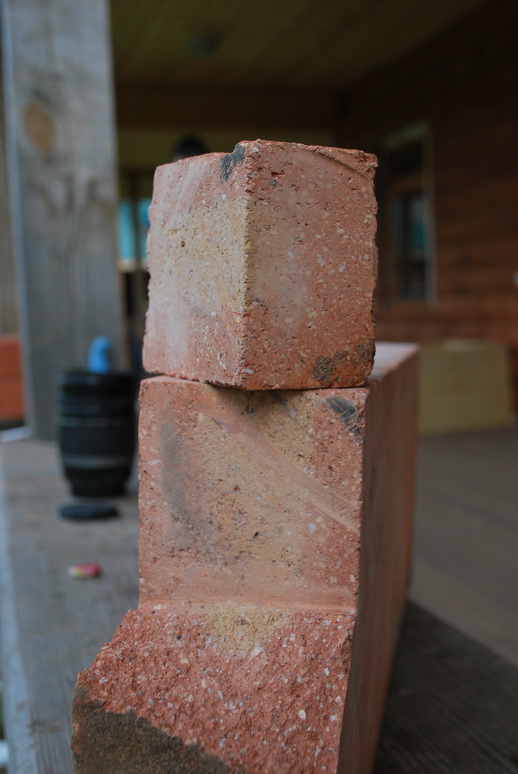

vladgri, критичен переход через 600-700 гр, меняется структура, при чём это касается не только талько..-ов, но и кирпича. Более подробно посмотрите у немцев, они там педантично графики выстроили. Мы правда их шамот... "как тузик грелку", за это. если интересно могу фото выложить.

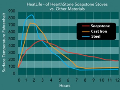

ЗЫ. А по поводу перехода. Теплоемкие печи в режиме нагрева 600-700 гр. работают от силы 2-4 часа в сутки. Но внутренние стенки, что кирпича, что тх вряд ли нагреваются до этой температуры(может только локально). На это время и приходится основной обогрев от тх, потом идет резкий спад и только после этого идет отдача накопленной энергии. т.е. график теплоотдачи от тх, должен быть похож на график обычной чугунной печи, сначала горб потом постепенное снижение(конечно горб пониже и снижение подольше). Про график отдачи тепла от кирпича надеюсь все знают.
_________________ Впрочем, обоснованная аргументация не вписывается в дискуссии, где тон задают демагогия и эмоции.
vladgri
Сообщения: 1857
Регион: г.Павлодар
Добавлено:
Вт 5 Июнь 2012, 07:13
В принципе нашел график сравнения тепоотдачи тх по сравнению с желзными и чугунными печами. Нечто похожее я и предполагал.

Ссылку чуть позже, сейчас спешу, а фото вот. При этом следует помнить люди пилили практически первый раз на станке.
