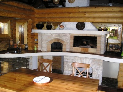

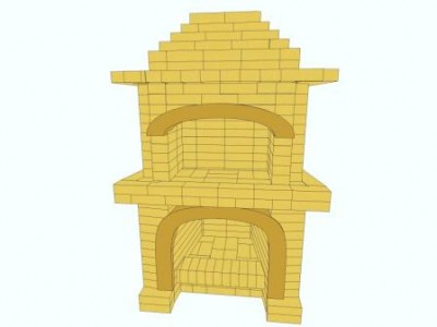

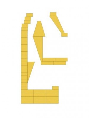

Но особенно полезно устанавливать ещё и горнило русской печи, причём вокруг него кожух из кирпича на ребро для облицовки, отстоящий на 6 см от горнила и заполненный каменной ватой. Маленькая русская печь в термосе выполняет почти все варочные функции большой печи (пирог пробовал печь, а хлеб нет)

IgorUA
Сообщения: 1101
Регион: Киев, Украина
Добавлено:
Пт 13 Февраль 2009, 01:25
валентиныч
Столешницы и горизонтальные плоские перекрытия над топками печи и гриля сделаны из армированного металлической арматурой бетона или из бетонных плит, отлитых из бетона с заполнением гранитным щебнем (гравием)?
Столешницы облицованы керамическими плитками или это натуральный камень (розовый мрамор)?
Уж очень технологично получается делать такие горизонтальные перекрытия, но как это себя поведёт при эксплуатации печи и гриля в барбекю?
Под как бы русской печки не сильно ли много отдаёт тепла в бетонную столешницу? Если ли под подом теплоизоляция?
В как бы русской печке дым выходит в дымосборный раструб в конце горнила непосредственно с вершины свода или с боковой стороны свода?
Есть ли дымовые задвижки в дымоходе для гриля и как бы русской печки?
В трубе дымохода два независимых канала?
_________________ С уважением, Игорь Сергеевич
Из Украины
Добавлено:
Пт 13 Февраль 2009, 09:16
Валентиныч поделитесь опытом. Как изготавливете столешницы. Обычный бетон? Как над грилем и печью льёте из частей или на месте в опалубках?
_________________ +7-921-742-16-92 Услуги печника. Кладка печей, мангалов, банных печей, чертежи
Валентин Стрибук
Добавлено:
Вс 1 Март 2009, 14:30
| IgorUA писал(а): |
валентиныч
В трубе дымохода два независимых канала? |
Столешницы и верхние плиты отлиты из бетона по месту с металлической арматурой. Постепенно уменьшил толщину бетона до 7см(сначала делал 10см).
Облицовка стодешниц любая - и камень, и плитка.
На первых проектах, когда ПОД печи и "под" камина клал прямо на бетонную плиту, на торцах столешницы напротив ПОДа при эксплуатации появлялась чуть заметная трещина. Чуть изменил конструкцию . теперь ПОД кладу на кирпичи, а они уже лежат на бетонной плите, отлитой ниже и ранее, до основной столешницы. Эти две плиты под ПОДами только для ПОДА, они чуть больше его.
Под русской печью изоляции не делаю, снизу трогаешь - бетон горячий(через 2 часа).
МАленькая русская печь - это уменьшенное горнило русской печи, дым выходит вперёд, вверх и вправо в трубу. Над шестком ширина канала пол кирпича. Газодинамика как в нормальной русской печи. Варочные качества тоже проверены. Информация об варочных качествах и порядок кладки такой печи подробно у меня на сайте.
Два канала в дымоходе имеют свои задвижки.
Уже проверил вариант когда два канала после задвижек соединяю в один и топлю одновременно.

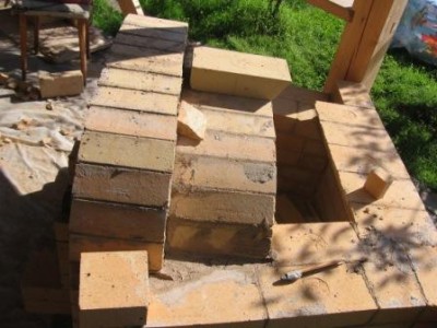

Вт 7 Июль 2009, 21:56
ПРИВЕТ! Вот закащпк как извращается. Посит камин внизу а верху шашлычницу.[/quote][/code]

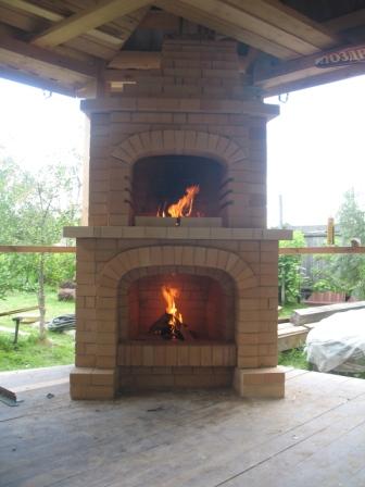

Сб 18 Июль 2009, 20:19
Привет! Вот получилась какая штука Закащик доволин
Правда она ешё "КАМНЕМ" отделоваца будит.

Анатолий
Сообщения: 319
Добавлено:
Вс 19 Июль 2009, 07:42
Да, более чем проблематично, но! Каков полёт "яхочухи"!
Возникает несколько вопросов:
Как перекрывался топливник камина ( между камином и барбекю - свод? плита какая-нибудь огнеупорная? по уголку?)
Как организован дымосборник?
Есть ли хайло?
Мне кажется, что исполнение отличается от модели ...
_________________ Возможно все, что вообразимо.
+7-922-711-96-89
АРСЕНИЙ
Зарегистрирован: Вт 20 Январь 2009, 15:39
Сообщения: 9
Регион: ЕКАТЕРИНБУРГ
Добавлено:
Пн 20 Июль 2009, 19:07
ДА мне тож казалось страная идея совместить всё вместе. Говорил закащику зачем так,Давай посеридине сделаю один а он невкакую
НЕ" два" и всё. Конструкция впринцепи проста.камин повозможности вдавлен вовнутрь и перикрыт сводом. Сделал два кольца и нестал их перевязывать внутренее кольцо нагревается и раширяеца больше .
Остольное все как обычно камин и барбекю . (Закащик сказал :пожарю мясо и буду наслождатся возле камина.)
