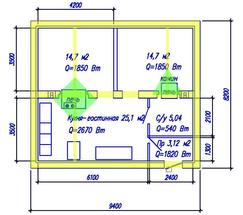

Я сама все уже нарисовала, меня интересует именно информация, что если фундамент печи выступает более, чем на 50 % от ширины фунд ленты дома, то его ставят отдельно. Тему про армирование осилила. Поэтому жду, что либо предложат иные конструкции печей либо иное их расположение... но тут глухо.. все хотят эксперимента с фундаментом.

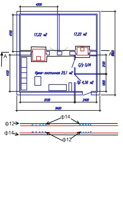

Вы не правильно понимаете слово "отдельно". Попробуйте проанализировать ситуацию с осадкой двух разных фундаментов - тогда Вам всё будет ясно.

И ещё. Эти рекомендации по отдельному фундаменту перекочевали к нам со старых книг, в которых были даны рекомендации для бедного деревенского жителя. Из чего тогда делали фундаменты под дома? - Правильно, из того, что есть. Ни о каком армировании никто не думал. Вот и представьте ленту из бетонных блоков (в лучшем случае) на края которой опираются деревянные стены, а по центру 5 тонн кирпича... Дальше рассказывать?

Правильное решение. И не бойтесь, что останетесь без штанов. Думаю вам понадобится дополнительно штук 40 хлыстов арматуры по 1,2м (думаю впополаме 20 ф12 и 20 ф14) на обе печи, ну и, может, две нитки ф14 вдоль центральной ленты по верху. И будет Вам счастье.

Извиняюсь, ошибка. Вдоль ленты усиление по низу. Будут работать на сжатие.

А еще можно сделать отдельные варочную печь и отопительный щиток по сторонам фундамента, каждый на своем МЗФ, и соединить их гибкой перемычкой(-ами)-дымовыми каналами... тогда даже разрывать несущую стену не понадобится, дымоход же поставить прямо на стену, что существенно снизит требования к фундаменту печек.

Бетон сам по себе, как искусственный камень, прекрасно работает на сжатие в соответствии полученной марки. НО! На излом или растяжение он гораздо менее тверд, особенно в первый месяц.
Есть сталь которая прекрасно работает на растяжение, впрочем как и на сжатие, но на излом прекрасно гнется.
Но нам повезло, что сталь имеет тот же коэффициент теплового расширения, что и сталь. Значит мы, там, где бетон работает на растяжение, кладем арматуру вдоль, а там где на излом, поперек нагрузки.
Доп. армированные балки (желтый). Сверху железобетонная плита (зеленый).
Мнение дилетанта, не строителя, уж извините. Very Happy

На самом деле достаточно будет и этого....
Если основание сделано правильно.

На самом деле если грунты не пучинистые, то и заморачиваться особо нечего. Если же глина и на болоте. То средняя балка длинной ДЕВЯТЬ метров будет работать на излом как вверх так и вниз, а в промерзлом грунте еще и на разрыв. Конечно, можно заглубить фундамент ниже глубины промерзания, тогда получится высота фундамента с цоколем аж ДВА метра, для кирпичного дома этажей в пять. Опять же на сколько постоянное проживание, утепление цоколя и теплая отмостка. Короче я бы советовался со специалистами которые знакомы с местом возведения фундамента, так как дом еще можно переделать и перестроить, а возведенный фундамент???? Very Happy

О том и говорим. Просто примеры даны для того, чтоб человек не пугался дополнительного армирования и не циклился на отдельном фунде под печь.
