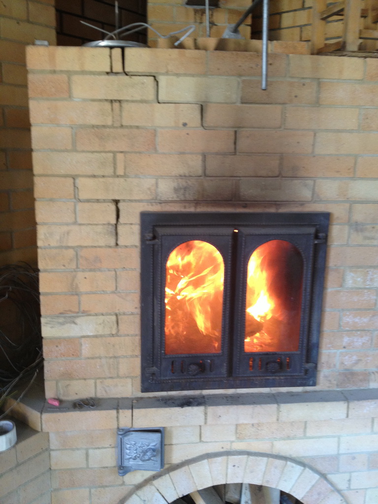

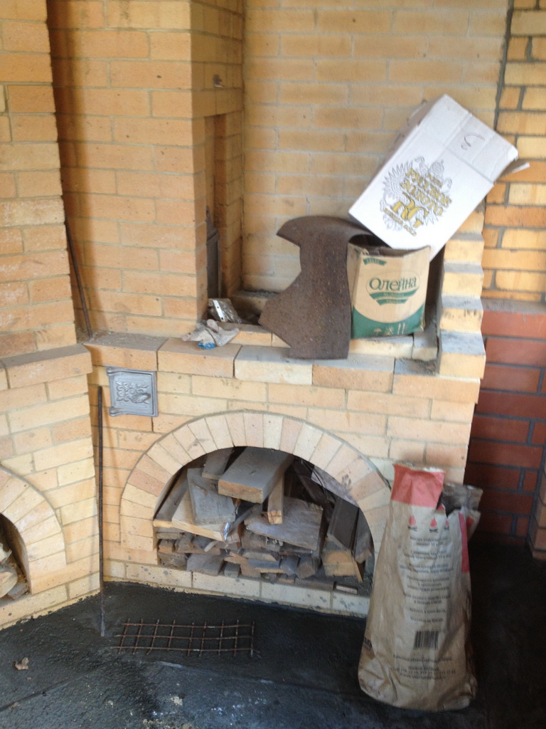

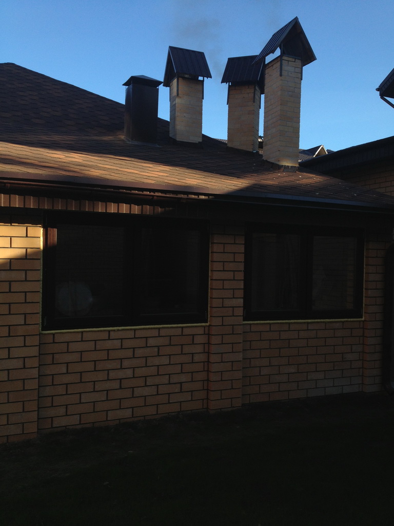

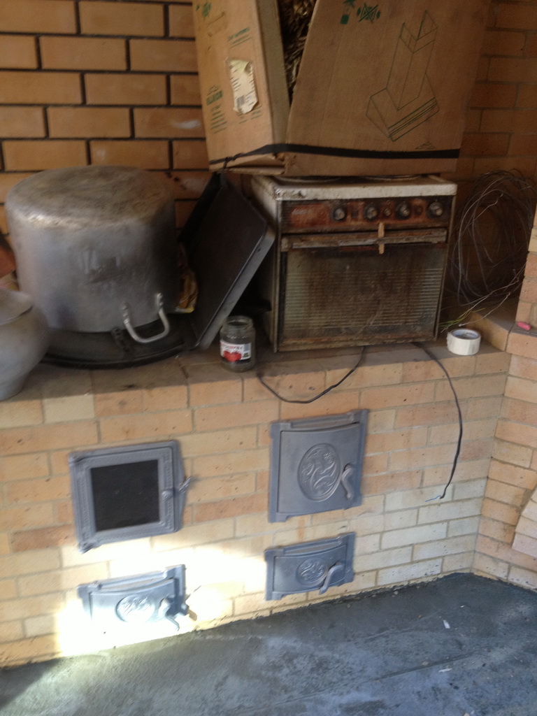

Это самая первая кухня Сталика, не самый удачный проект. С тех пор его кухни совершенствовались. Сейчас вместо тандыра он строит помпейки, но тоже со стеклянной дверцей. Казан - вообще прошлый век)))
Частокол труб на крыше впечатляет)))
Ilson
Зарегистрирован: Чт 29 Август 2013, 18:33
Сообщения: 29
Регион: Кинешма
СообщениеДобавлено: Чт 12 Сентябрь 2013, 16:30 Ответить с цитатойВернуться к началу
Виктор, а чем именно она неудачна?
Виктор Сычков
Зарегистрирован: Пн 26 Апрель 2010, 17:27
Сообщения: 54
Регион: Новотроицк
СообщениеДобавлено: Пт 13 Сентябрь 2013, 05:45 Ответить с цитатойВернуться к началу
В тандыре один выход прямо над дверцей, без газового порога и дымосборника. Результат - на лице. Чугунная дверца распирает кладку - впрочем это недостаток всех тандырных печей. Казан и плита без подвертки, тоже с одним выходом, топка казана обмазана глиной внутри (?)
В принципе, если не обращать внимания на внешний вид, нормальная печь. Я разговаривал с хозяином этой кухни спустя лет пять после ее постройки, все работает, он просто счастлив)))

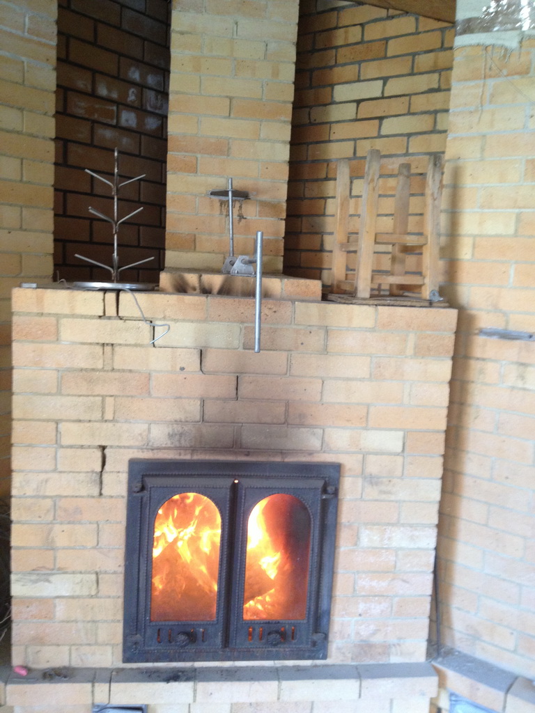

Ну вот и закончена моя печь)

ghost73
Зарегистрирован: Сб 9 Февраль 2013, 19:26
Сообщения: 42
СообщениеДобавлено: Пн 9 Март 2015, 23:00 Ответить с цитатойВернуться к началу
Ilson писал(а):
Странно что ни одного комментария не последовало, вот тебе и форум печников, никакого интереса.
Красиво !!!! Razz
А по какой схеме у Вас Казан сделан ?
Дверца прочистная сбоку выведена .... как-то странно ... посередине Confused
Есть ли фотки в процессе изготовления ?
СообщениеДобавлено: Пн 9 Март 2015, 23:57 Ответить с цитатойВернуться к началу
у кирпичей с фасками швы получились бы более ровные и одинаковые.
Ilson
Сообщения: 29
Регион: Кинешма
СообщениеДобавлено: Чт 12 Март 2015, 22:28 Ответить с цитатойВернуться к началу
Фотки есть, прочистная по низу камеры газовой, а дальше в подвертку и трубу
Ilson
Сообщения: 29
Регион: Кинешма
СообщениеДобавлено: Чт 12 Март 2015, 22:31 Ответить с цитатойВернуться к началу
Кирпичи местные, другие не рассматривал, швы на самом деле ровные.
Ничего не дымит, очаг работает на ура, казан готовит как надо.
ghost73
Сообщения: 42
СообщениеДобавлено: Пт 13 Март 2015, 09:06 Ответить с цитатойВернуться к началу
Razz
Т. Е. подвертка у вас идет за топкой ?
Вы не стали ее опускать ниже , до уровня поддувальной камеры ?
И система у Вас получается 2х канальная , а не 4х канальная как у Виктора ?
Ilson
Сообщения: 29
Регион: Кинешма
СообщениеДобавлено: Пт 13 Март 2015, 17:25 Ответить с цитатойВернуться к началу
Все верно написали, какая разница сколькиканальная и где находится, если казан готовит хорошо?
