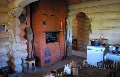

Блин. Вот как они так сквозь стену ставят? Как с фундаментом мудрят? Я думаю под стеной лента проходит. Надо как-то ленту резать? Не получится что разрезанная лента начнет по разному усаживаться (или как там это правильно называется. Интересуюсь потому что весной буду ленту лить и фундамент под печь. Надо сразу сделать правильно.

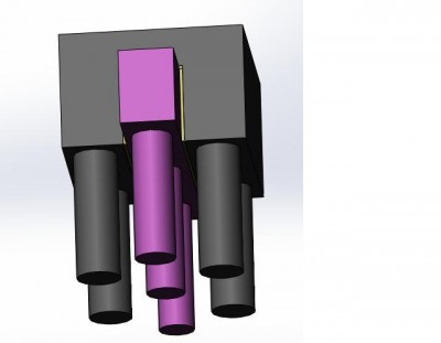

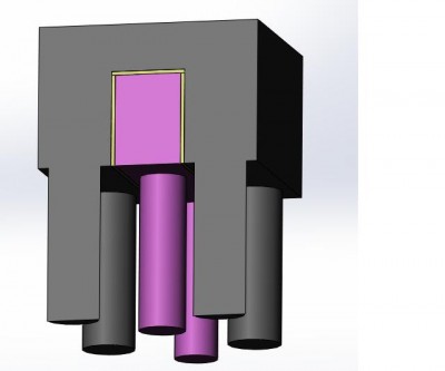

Вот подобным образом "обходится" лента...
На монолитной плите(с ребрами жесткости) возможно ставить печь без отдельного фундамента.

для фундамента облегчённого на буронабивных сваях (АЦ-200+арматура+бетон)

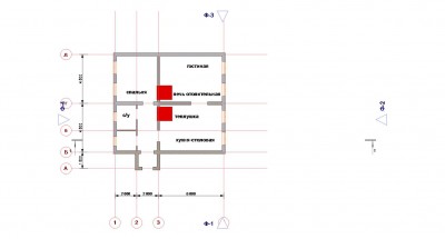

Понятно. Но я думаю что все эти штучки должен знать печник. Я предполагаю так как на картинке расположить печь.А вот правильные размеры (сколько будет в гостиной, сколько в кухне), где расположатся топки,дымоходы,самоварники и прочее это не в моей компетенции. Я в этом полный ноль. Одно условие топить из кухни. В мои обязанности будет входить правильная эксплуатация печи.

Видимо придется две печи делать. Вот такой вариант нормально будет?
