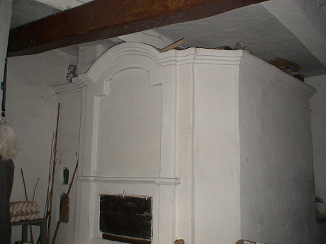

Вот печь полностью из кирпича-сырца. Печь сложил мой дед. Печи около 65 лет.
Позже, это и я уже помню, выложил под красным кирпичем, до этого была смесь щебня с глиняным раствором. Легкая обрабатываемость сырца, а отсюда и изящный внешний вид печи, дешевизна материала - вот преимущества.
Радость
Спасибо большое, за фото. Если можно по больше фоток и фото топки. Очень впечатлят и обнадеживает, верным путем идем, товарищи.
