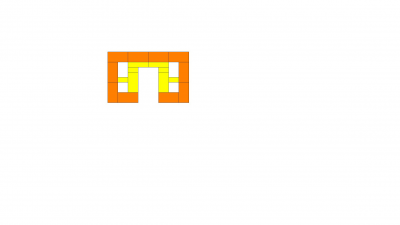

internet_pechnik Ваш вариант у меня как "Б" а я выложил "А"
За одно объясните как перевязывать боковые и заднюю стенки ?
И про сетку обоснуйте пожалуйста. Confused
 Размер файла:  106.99 КБ
 Просмотров:  740 раз(а)
СообщениеДобавлено: Сб 21 Февраль 2015, 19:45 Ответить с цитатойВернуться к началу
Труба вчетверик. сетка не нужна! между шамотом топливника 16р сверху.и красным 17р зазор мин 15мм.
колосник РД5 25/30. если другой несколько изменятся ряды 4-5
10-11 ряд над топ.дверкой кирпич наребро.Остальное--половинки вдоль

ЗЛХ на ряд ниже нужно поставить. И перекрыть топку по верху шамотом бы...
СообщениеДобавлено: Вс 22 Февраль 2015, 07:31 Ответить с цитатойВернуться к началу
Alex66 писал(а):
Спасибо Smile Столько всего и сразу не ожидал Laughing
Тайм аут на разбор информации ......
С наступающим праздником ВСЕХ Smile
поправил,добавил
Alex66
Зарегистрирован: Ср 3 Декабрь 2014, 18:09
Сообщения: 65
СообщениеДобавлено: Вс 22 Февраль 2015, 12:28 Ответить с цитатойВернуться к началу
Ещё раз спасибо Smile
ЗЛХ по центру классно придумано , для симметричной печи .
Но internet_pechnik в 11 ряду, ошибки нет? СШ в другой канал должен выходить? Embarassed
СообщениеДобавлено: Вс 22 Февраль 2015, 12:30 Ответить с цитатойВернуться к началу
не соглашусь. Выдержит ли чугуний? Я смещаю ЗЛХ в колпак из-за этого. Симметричность печки не страдает.

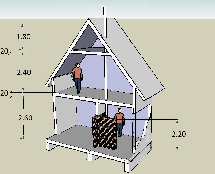

Спёр картинку перекроил под себя. Радость
При такой длине трубы всё будет ОК ? Confused

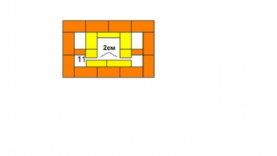

Я про это 2 см ??? Sad
И труба точно потянет Confused
 Размер файла:  462.33 КБ
 Просмотров:  749 раз(а)
СообщениеДобавлено: Вс 22 Февраль 2015, 17:05 Ответить с цитатойВернуться к началу
2см-прогар. насчет трубы согласен
