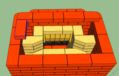

Всем привет! Помогите пожалуйста выполнить грамотно переход с с 4,5х3 на 4х2,5. Нужно ли выпускать кирпич вовнутрь печи на ряду перед переходом? Предложите как это вообще поуму сделать.

СообщениеДобавлено: Сб 25 Март 2017, 21:34 Ответить с цитатойВернуться к началу
Valik808 писал(а):
Всем привет! Помогите пожалуйста выполнить грамотно переход с с 4,5х3 на 4х2,5. Нужно ли выпускать кирпич вовнутрь печи на ряду перед переходом? Предложите как это вообще по уму сделать.
Выложите весь проект. Посмотрю, непонятна компоновка.

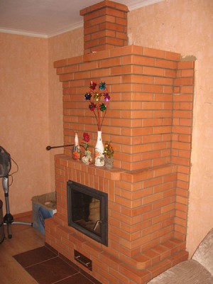

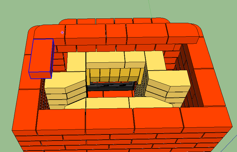

Вот ссылка на проект (Янд диск skp 2016). https://yadi.sk/d/cLZZkhKurcBG3 Ниже фото, по примеру того что должно получится. За основу брал проект Александра Главатских https://www.youtube.com/watch?v=kq6_Hq5jteQ&t=1126s

Сообщения: 2376
СообщениеДобавлено: Вс 26 Март 2017, 19:06 Ответить с цитатойВернуться к началу
У меня 15-я версия, 16-ю не читает.
Сохраняйте в 8-й, чтобы наверняка.
По картинке:
Над балочкой лучше ещё ряд сделать перед полочкой.
На видео:
металлические уголки "видят" огонь - это "очень неправильно".
ДУМАЙТЕ!!!

СообщениеДобавлено: Вс 26 Март 2017, 20:04 Ответить с цитатойВернуться к началу
Согласен, арки внутреннюю и внешнюю делаю на шпильках, в верхнем колпаке перекрытие буду делать из шамота на столбики + прослойка каменной ваты + 2 ряда керамического уже по уголкам. Заказчику предлагал вариант с полной футировкой каналов, но выходит сильно дорого. Основное отопление газовое, а эта печь как вспомогательное отопление и эстетическое сооружение. Не знаю только как выполнить переход внешней кладки с 4,5х3 на 4х2,5, т.к. выходит расстояние в 6 см до дыма - это и смущает. Перезалил проект на яндекс диск https://yadi.sk/d/cLZZkhKurcBG3.

Уже отметил жирным, что перед сдвигом надо ряд внутрь сдвинуть.
