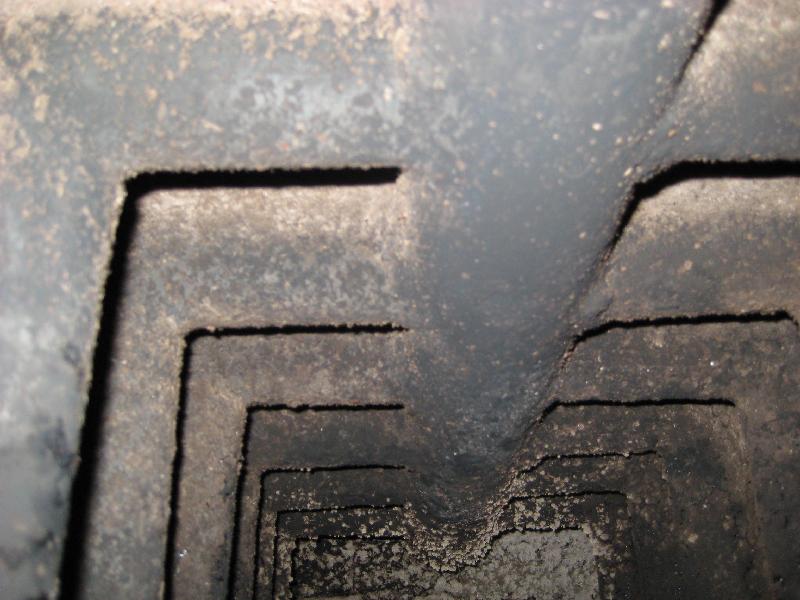

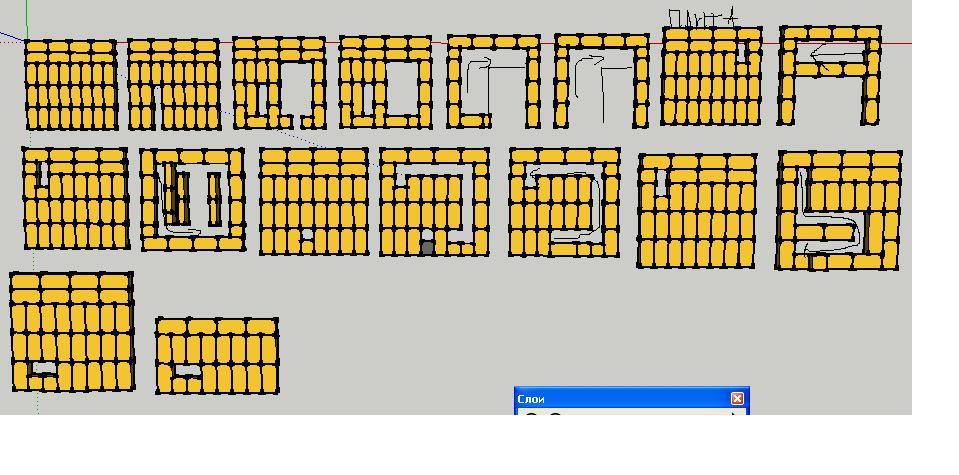

СообщениеДобавлено: Пн 2 Ноябрь 2015, 19:38 Ответить с цитатойВернуться к началу

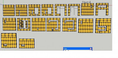

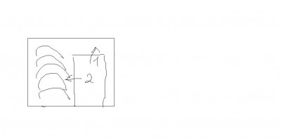

Vova-U писал(а):
Вы порисуйте сами варианты, посмотрим, правда ваши скетчупы -- малоинформативны, как конкретно котёл расположен, откуда он подключён...
в конце котла снизу слева вход(обратка), там же сверху выход.
 Размер файла:  588.38 КБ
 Просмотров:  677 раз(а)
 Размер файла:  73.34 КБ
 Просмотров:  617 раз(а)
 Размер файла:  111.84 КБ
 Просмотров:  614 раз(а)

СообщениеДобавлено: Пн 2 Ноябрь 2015, 20:44 Ответить с цитатойВернуться к началу
Vova-U, а как организовать щиток над топочной дверкой со стороны прихожей как на твоем рисунке? Не могу сообразить в воздухе половина висит.

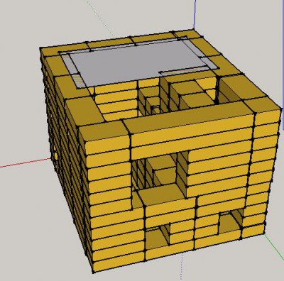

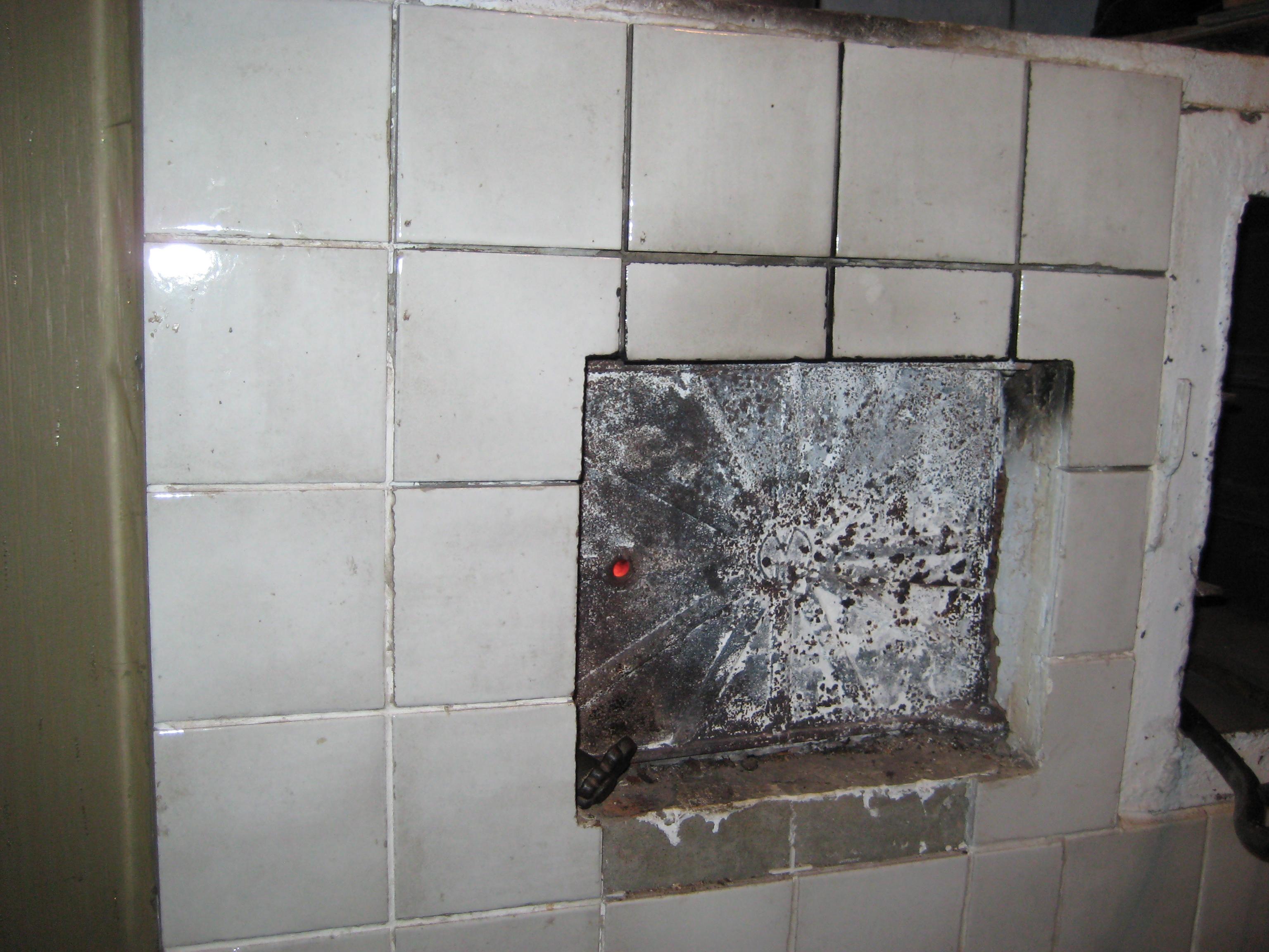

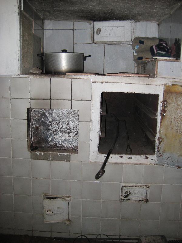

СообщениеДобавлено: Вт 3 Ноябрь 2015, 14:27 Ответить с цитатойВернуться к началу
На фото если делать щиток над топкой часть кирпичей будет в воздухе
 Размер файла:  48.15 КБ
 Просмотров:  567 раз(а)

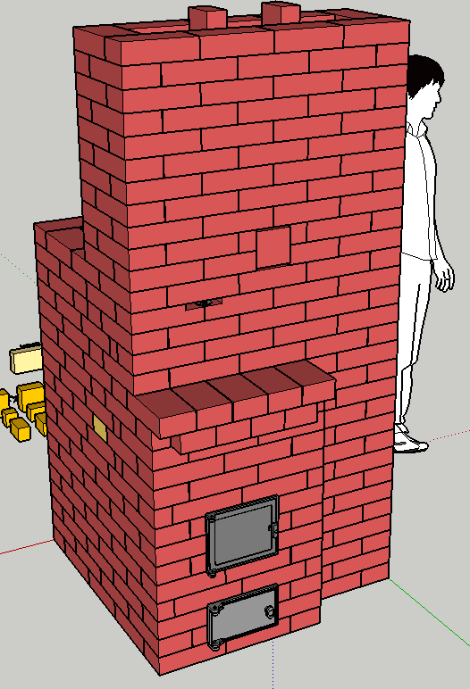

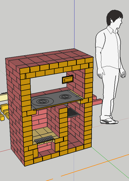

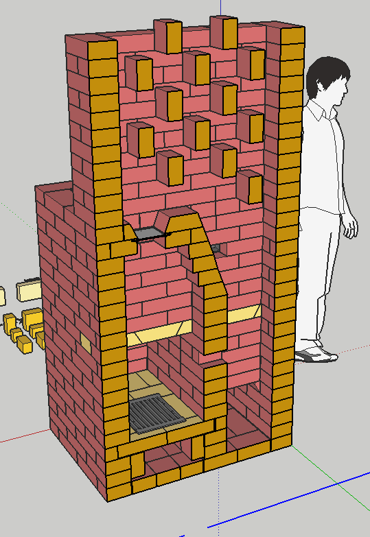

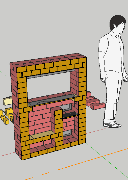

Vova-U
Сообщения: 979
СообщениеДобавлено: Вт 3 Ноябрь 2015, 16:24 Ответить с цитатойВернуться к началу
Ну вы блин даёте! Shocked
Топка же перекрывается!
Полость в 1,5 кирпича вообще перекрывается за раз клинчатой аркой.
Да, нужно пилить клином кирпич, а что делать? Благо инструмент по камню теперь доступен, не кирочкой махать, без надежды на успех
Или я вас не понял...?
Ладно, смотрите поскладывал кирпичи, проект имхо дурацкий, но такие обстоятельства.
Короче, плита греется от котла в одну сторону, а при открытой ЗЛХ плита может греться от подтопка низкого в 4 ряда со стороны комнаты.В обратную сторону дым пойдет. Не вниз через подвертку, а назад под плитой к дверке котла и в летний ход...
Подтопок сзади, поневоле, за колосниками имеет дырку. Дрова могут назад падать. Можно туда какую-то тонкую пластинку вертикально поставить для упора дров, высотой 10 см. Или половину колосника (вдоль попиленную). В режиме топки котла ДГ попрут в подвёртку прямо сквозь подтопок и рядом с ним. Одновременно их пользовать не получится.... Вся надежда, что во время топки котла плита будет достаточно горячая для готовки.
Футеровку котла и котёл я уже просто не рисовал, но котёл между трубами как-то футернуть стоит... или даже немного внизу его прикрыть.
Плохо котёл сочетается с плитой, да плюс ещё щиток. Т.е. топка должна быть, по возможности, горячее, чтоб её КПД был лучше. Когда вокруг дров одно железо да ещё не жарче 100 градусов -- плохо сгорают дрова, нужно, чтоб там что-то дрова всё-таки грело. Футеровка между труб не для защиты красного, а чтоб было хоть что-то горячее возле дров... понимаете идею?
Как стоят рассечки из картинки понятно, надеюсь. И вот так вверх до самой трубы, не уверен, чессказать, что хватит тепла на всё это. Но с рассечек зола сваливается, сажу можно изредка прожигать через летний ход.
Не знаю, нужно ли между этажей делать полку поперечную, может так и прогнать насквозь, только распушку противопожарную сквозь пол провести. Можно там рассечек не делать, чтоб меньше тепла отдавал щиток в перекрытии. (? с Вадим Борисычем посоветоваться если Жирнов не будет консультировать)
В любом случае в трубе нужно знать температуру и если она не дойдёт до 100 градусов -- хреново будет....
Подтопок футеровать места нет, но можно поизголяться при желании лещадкой. Многие футеруют красный железом 3-5 мм, говорят -- работает
Чистку на фасаде зачем сделал -- сам не знаю, чистить через неё там особо нечего.

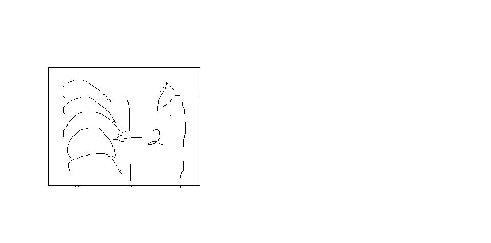

СообщениеДобавлено: Вс 8 Ноябрь 2015, 17:17 Ответить с цитатойВернуться к началу
Vova-U писал(а):
Илмас, в 4х4 у меня не влезает котёл и топка....
Можно поробовать если весь низ делать шамотным, а без этого вы сами видите: котёл + недотопка ... размер кончился
И с шамотным низом опять же непонятно как их расположить... вальтом? Как ДГ выводить. схема всё равно выйдет примерно как я нарисовал в последний раз
Если во так сделать, достать духовку сделать из шамота перегородку между котлом задней и боковой стенкой, а выход дыма сделать либо сразу в дымовые каналы (получится просто печь), либо через котел.
 Размер файла:  16.35 КБ
 Просмотров:  602 раз(а)
Vova-U
Сообщения: 979
СообщениеДобавлено: Вс 8 Ноябрь 2015, 19:56 Ответить с цитатойВернуться к началу
Я же примерно это и нарисовал, Ильмас
Просто подумал: при готовке нужно мочь топкой плиты управлять, поэтому перевернул её в комнату.
Второй момент: по планировке второго этажа получается что щиток надо городить на ближнюю к прихожей стенку. Плита в комнату
А топка плиты игрушечная -- её можно и не футеровать или футеровать снаружи листом железа 4-5 мм
А на вашей схеме не понятно как выход из плиты выводить? Получается снова через котёл в верх у топочной дверки котла

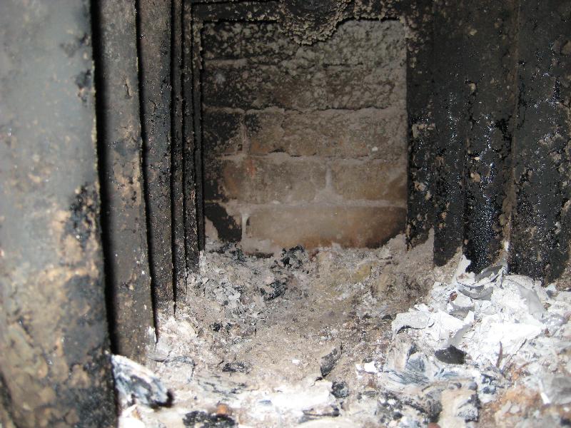

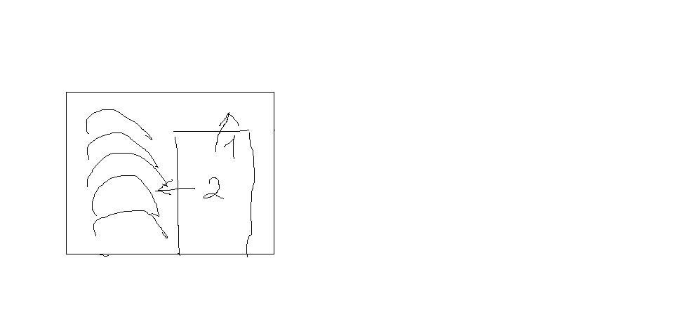

СообщениеДобавлено: Пн 16 Ноябрь 2015, 21:34 Ответить с цитатойВернуться к началу
Печь ставил не я. В порядовке уверен. ДГ из топки идут за духовкой(расстояние от стенки духовки до кирпичной стенки 1,5-2см) и над духовкой (расстояние от верхней стенки духовки до плиты 3-4 см).
 Размер файла:  97.44 КБ
 Просмотров:  584 раз(а)
 Размер файла:  71.59 КБ
 Просмотров:  761 раз(а)
Vova-U
Сообщения: 979
СообщениеДобавлено: Пн 16 Ноябрь 2015, 23:02 Ответить с цитатойВернуться к началу
Ну если исходить из того чтоб как можно меньше менять -- можно сначала попробовать немного спрятать котёл в топке...
Снизу чутка прикрыть и сбоку между трубами поставить кусочки кирпича.
Должна повысится температура ДГ и немного упасть мощность котла
Вопрос насколько это нужно?
Духовкой почему решили пожертвовать? Плохо готовит?
Если её обдувает так, как нарисовано -- низ у неё д.б. холодный
Вообще -- какие претензии к аппарату кроме засаживания?
Котел как работает?
Понимаете Ильмас так с понталыку ничего поправить нельзя, нужно понять -- куда могут сдвинуться хотелки, что можно изменить.
Формально -- да, снять духовку сделать вторую топку можно.
Плита может лопнуть с перегрева -- а массив разогреется?
