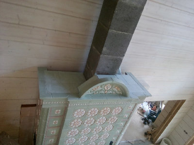

А мне хотелось бы узнать как перекрыша печи сделана ? Просто если допустим большое помещение с вторым светом и печь сверху видно по логике там изразцы должны быть как на полке наверное. А вот как они крепиться и к чему не пойму Confused
Евгений Романов
Сообщения: 620
СообщениеДобавлено: Чт 23 Ноябрь 2017, 06:47 Ответить с цитатойВернуться к началу
Алексей, на данном объекте изразцовой перекрыши нет, заканчиваем карнизом, но если второй свет и перекрышу видно, само собой кладутся изразцы, либо кафельная плитка под цвет. А крепятся они очень просто , на термоклей, либо на глино-песчаный раствор, поверхность ведь горизонтальная. В печи "Лето зеленое" керамист не предусмотрела закрытие перекрыши, поэтому пришлось это делать самому.

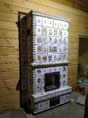

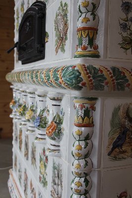

Установили финишный карниз, собрали трубу. Переходим к сушке печи и затирке швов.

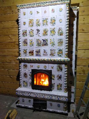

СообщениеДобавлено: Пн 27 Ноябрь 2017, 15:14 Ответить с цитатойВернуться к началу
Топим, затираем печь.

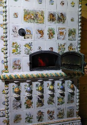

СообщениеДобавлено: Пн 27 Ноябрь 2017, 15:21 Ответить с цитатойВернуться к началу

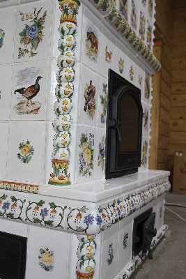

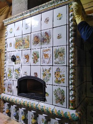

Издалека смотрится не плохо, вблизи вот так.
Дык затирать швы надо когда печь полностью просохнет. Не выщелкнет ли влагой затирку?
Евгений Романов
Сообщения: 620
СообщениеДобавлено: Пн 27 Ноябрь 2017, 19:17 Ответить с цитатойВернуться к началу
Не выщелкнет.Проверено.
