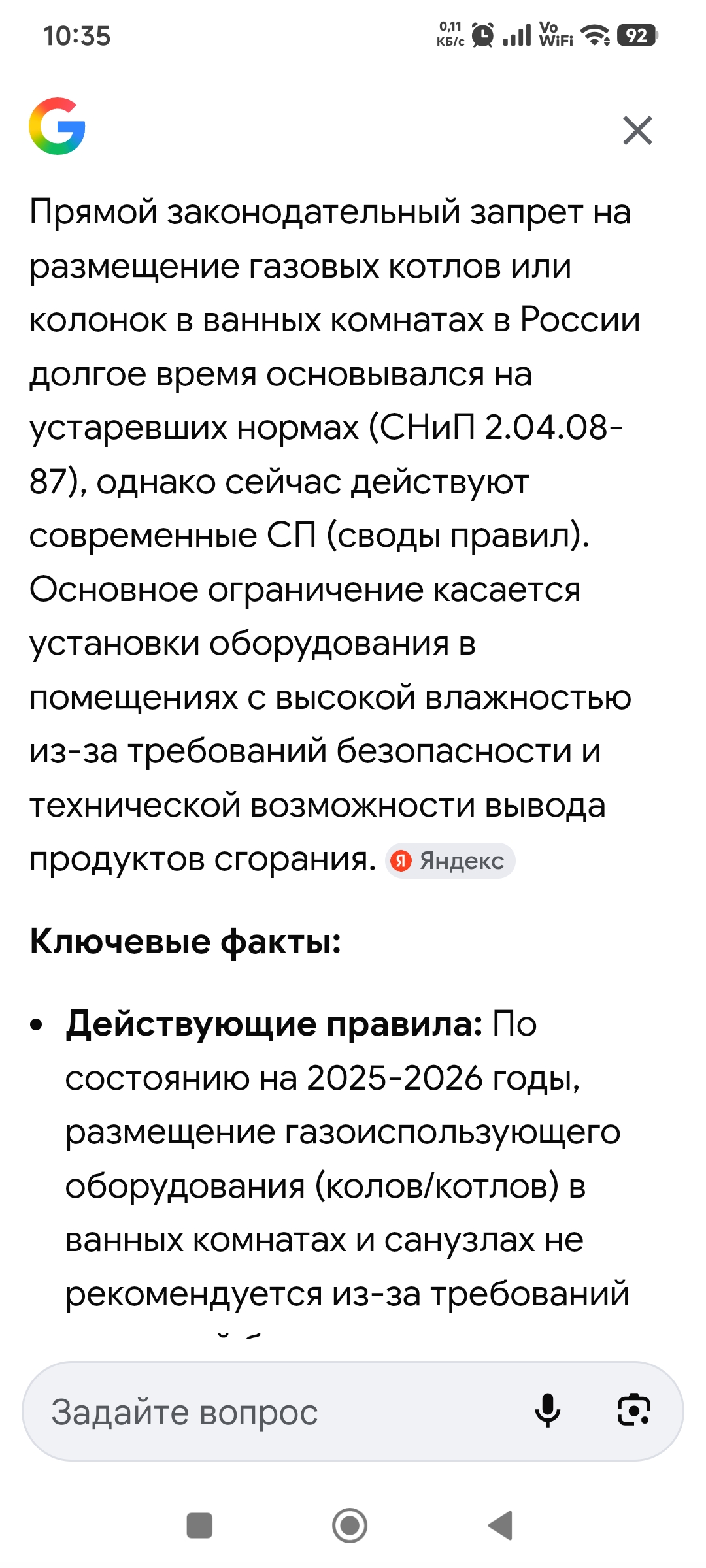

К теме вопрос не относится. Но, например, проходит газовая труба транзитом через цех.
Промышленники считают помещение как взрывопожароопасное категории А.
Поскольку при аварии (рабочий случайно доской трубу сшиб) возможен взрыв.
Печники же опрометчиво скажут, что помещение безопасно, газ ведь в трубе.
Так что пожар в газовой котельной - это по технической сути штатный случай.
Малевич не успел заработать, сразу пожар там, где и гореть, казалось, нечему.
Так же и кухонная плита из магазина - это просто железяка.
А если подключен газ - то это уже взрывоопасный аппарат.
Кстати, и через жилые помещения нельзя провести газовую трубу.
Вводить можно только в котельные или кухни.
В этих кухнях взрыв молчаливо рассматривается как штатное явление.
Поэтому нужны оконные или дверные проемы как взрывные.
А в безоконную ванну или туалет газ ввести принципиально нельзя.

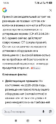

Кстати, газоремонтники нынче считают, что в ваннах повышенная влажность - мол, клапана заржавеют.
А по факту запрет был введен "начальством" после после утечек газа из запертых помещений коммуналок. Жильцы чувствуют запах газа, а проникнуть не могут, не ломать же, там же в туалете бабушка... А потом службы порой приезжать не успевают.
 Размер файла:  528.48 КБ

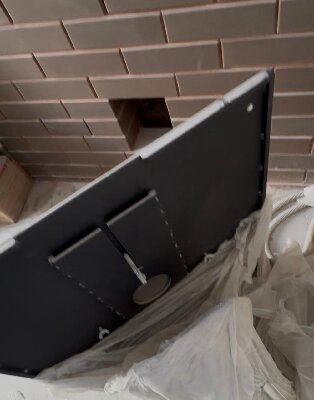

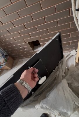

Ладно. Будем считать, что при подаче воды в каменку топка печи открыта.
Нет при бздавании топка закрыта.
Виктор Владимирович! Ведь только что сами говорили, что горелку выкатывают!
И что с этой дыркой в топке делают? Чем закрывают-заслоняют?
Сообщения: 1342
СообщениеДобавлено: Пн 6 Апрель 2026, 12:40 Ответить с цитатойВернуться к началу
Ссылка на ютуб - https://youtu.be/UQrV0DvCKf0?si=dLWMTnNt8FN7myCj
Ниже приложил фото, у кого нет ВПН.
Задвижка для откатной газовой горелки общественной бани. Открыто!
 Размер файла:  571.05 КБ
 Просмотров:  12 раз(а)
Откатная газовая горелка. Закрыто!
 Размер файла:  504.56 КБ
 Просмотров:  10 раз(а)

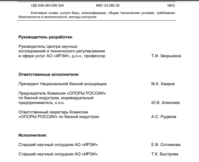

Кстати, в проекте стандарта на общие технические условия услуг бань, подготовленного старшими научными сотрудниками, изменились и температурно-влажностные режимы.
Так по действующему ГОСТу в парильной «русской» бани на протяжении всего рабочего дня должна поддерживаться температура воздуха 45-60 град С. (п.5.31).
В проекте стандарта 45-80 град С.
При этом относительная влажность по действующему ГОСТу - в "русской бане" - от 25% до 30% (п. 5.32). В проекте от 30% до 80% (приложение Г, рекомендуемое).

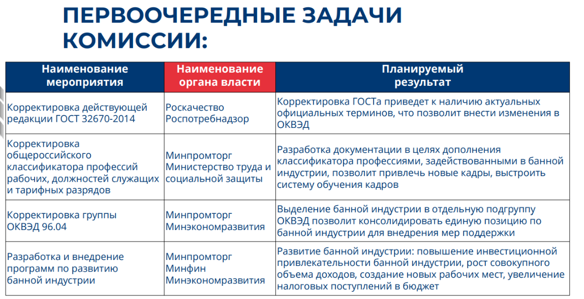

А я и не знал что существует Комиссия по банной индустрии (https://opora.ru/komitety-i-komissii/komissii/bannoy-industrii/)
«Это событие — очередной важный шаг в развитии банной отрасли. Национальная банная ассоциация теперь официально наделена полномочиями по участию в корректировке действующей редакции межгосударственного ГОСТа 32670 “Услуги бань и душевых”. Данный норматив не менялся уже многие годы, устарел и не соответствует текущим требованиям отрасли банных услуг, тем самым фактически препятствует дальнейшему развитию банной индустрии», — отметил событие Юрий Алексеев
Как я понял из ее презентации, цель корректировки банного ГОСТа – сделать актуальными термины с целью изменения ОКВЭДа .... для последующего внедрения мер поддержки.
