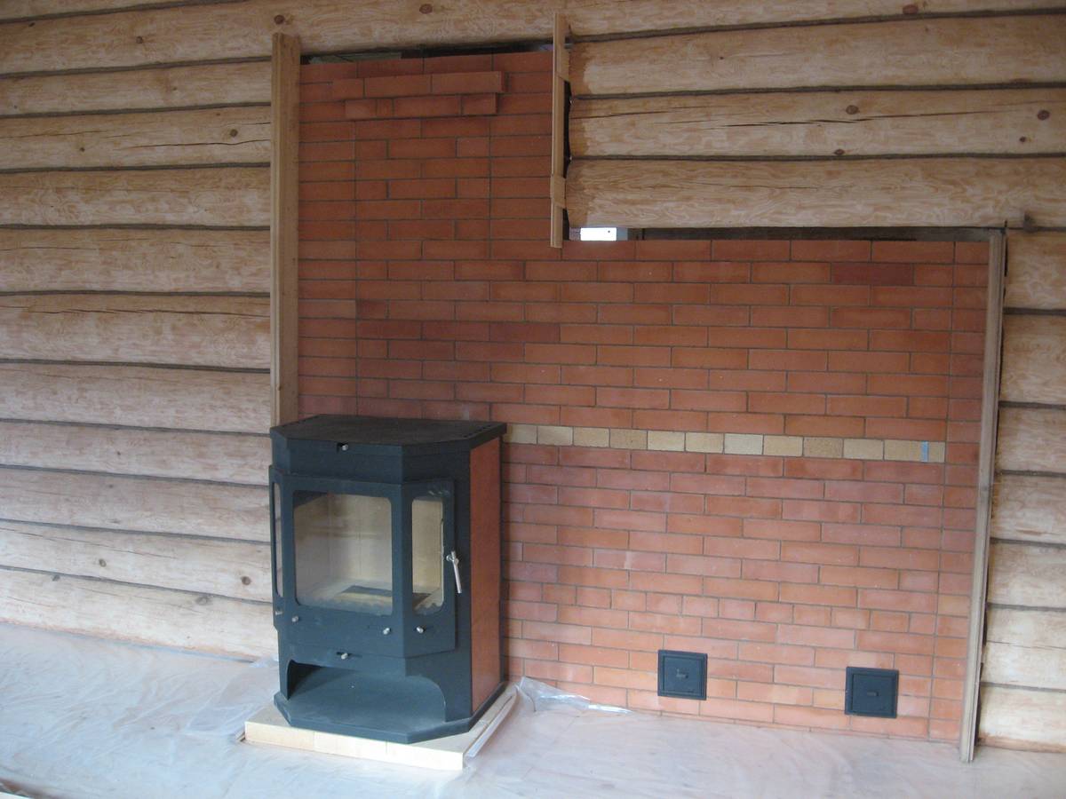

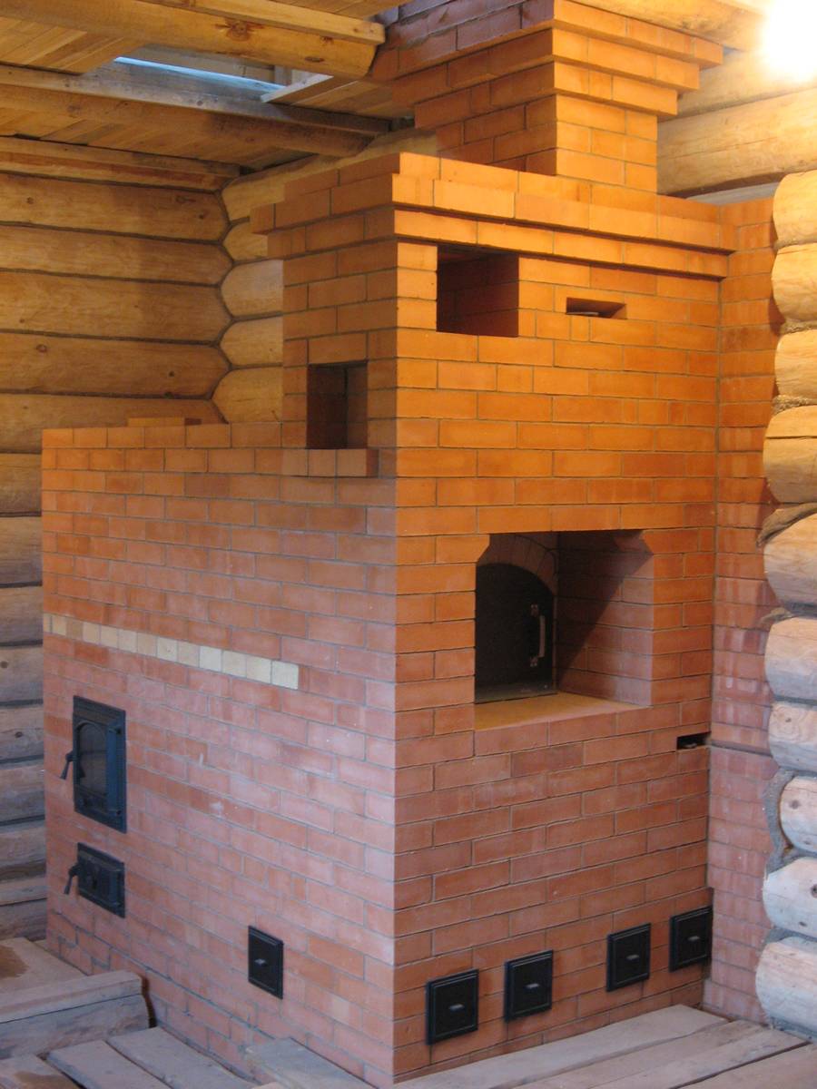

Еще одна.
Со стороны комнаты подключена металлическая печь для бысторого прогрева при приезде в холодный дом.
Со стороны комнаты
 Размер файла:  97.83 КБ
 Просмотров:  1157 раз(а)
Вид со стороны кухни
 Размер файла:  105.71 КБ
 Просмотров:  1924 раз(а)

Уважаемый Александр, а сколько приблизительно весит такая Теплушка и какое помещение может обогреть? Сколько дров и времени необходимо для нагрева печи?
Александр Бацулин
Сообщения: 928
СообщениеДобавлено: Пт 15 Апрель 2011, 20:01 Ответить с цитатойВернуться к началу
Если с трубой из кирпича - тонн 7-8 весит.
Остальное ориентировочно оценим так. Плошадь поверхности - примерно 12 м2,
соответственно теплоотдача при табличном 500 Вт/м2 - 6 кВт при двух топках в сутки.
Тепла за 12 часов = 6*12=72кВт*час.
Дров за топку = Q/q/n=72/3.8/0.80= 24 кг на топку.
А обогреваемая площадь - зависит от ваших конкретных теплопотерь. Подгородников указывает для теплушки около 50 м2. Расчет очень примерный, оценочный. Можно и посильнее потопить - побольше будет. Как-то так.
