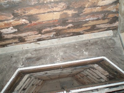

СообщениеДобавлено: Пн 18 Октябрь 2010, 12:26 Ответить с цитатойВернуться к началу
Собрана заслонка, не очень удачный ракурс на фото. И заканчиваю дымовую камеру.

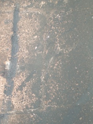

6. Топку собирал не на глине , а на растворе "Печник". Го...но. Сначала появились в швах выпуклости (типа выпирает), затем трескаться начал. Это все в области наибольшей температуры. Где она поменьше - пока все в пределах нормы.

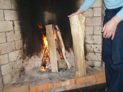

СообщениеДобавлено: Ср 22 Декабрь 2010, 19:50 Ответить с цитатойВернуться к началу
такая топка

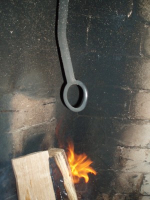

СообщениеДобавлено: Ср 22 Декабрь 2010, 19:51 Ответить с цитатойВернуться к началу
управление задвижкой

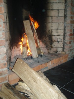

СообщениеДобавлено: Ср 22 Декабрь 2010, 19:53 Ответить с цитатойВернуться к началу
Дровины кладу не маленькие... не стесняюсь... весь вечер дубовый комель будет тлеть.

СообщениеДобавлено: Ср 22 Декабрь 2010, 19:57 Ответить с цитатойВернуться к началу
и еще сделал несколько фото последствий раствора "печник", но не очень видно.

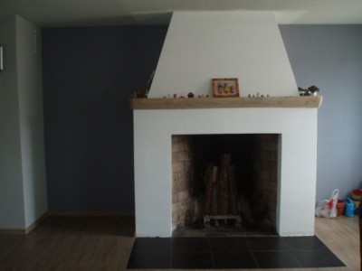

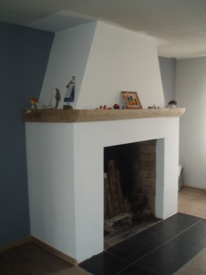

СообщениеДобавлено: Пн 13 Август 2012, 12:44 Ответить с цитатойВернуться к началу
Заглянул в старую тему и увидел что нет моих финальных фото камина. Исправляюсь.
Точка зрения зависит от точки сидения.
 Размер файла:  119.64 КБ
 Просмотров:  1270 раз(а)
