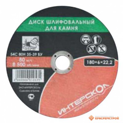

Отлично пилят шамот диски для шлифовки камня фирмы интерскол.
( похожи на отрезные только толстые)
Правда они толстые рез получается 5-6 мм но зато очень легко и диски не горят и болгарку желательно с регулировкой оборотов.
Стоимость дисков около 100 рублей.

Вот такой.
 Размер файла:  255.79 КБ
 Просмотров:  1042 раз(а)
СообщениеДобавлено: Сб 31 Декабрь 2016, 12:46 Ответить с цитатойВернуться к началу
И отрезные по камню неплохо пилят шамот с более тонким швом.

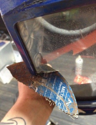

Да, луга по камню, абразив. Только можно травму получить.
Техника безопасности: http://tool-land.ru/rabota-bolgarkoy.php?sa=X&ved=0CB8Q9QEwBWoVChMIgqCooInxxgIVAagsCh2TVQDa
 Размер файла:  60.02 КБ
 Просмотров:  1091 раз(а)
СообщениеДобавлено: Сб 31 Декабрь 2016, 13:47 Ответить с цитатойВернуться к началу
обороты до 8тыс держит. Только с регулятором болгарка нужна.
А по камню - зеленые диски. Smile

Вот именно поэтому такие толстые диски и использую.(но крайне редко,в основном на ремонтах или мелких работах).
Камнерез с водой гораздо безопаснее.
Но сейчас зима или 2-3 раза отрезать камнерез не потащишь,а болгарка выручит.
