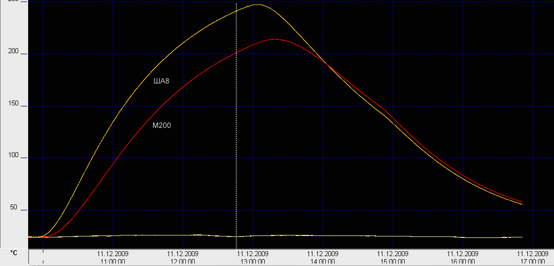

СообщениеДобавлено: Вс 13 Декабрь 2009, 20:05 Ответить с цитатойВернуться к началу
Провел снова тест кирпича на разогрев. Теперь уже максимально изолировал фишку соединительную и вставил внутрь термопару (нижний график на уровне 25*С).
Замерил размер кирпича по отшлифованным "щечкам"
12.46 (на выключение тэна)
ША8 - 253,05 мм
М200- 249,05 мм
17.00
ША8 - 252,15 мм
М200- 248,80 мм
Тест №3
 Размер файла:  15.46 КБ
 Просмотров:  4654 раз(а)

СообщениеДобавлено: Вс 13 Декабрь 2009, 20:39 Ответить с цитатойВернуться к началу
Ну вот - резкого всплеска после выключения ТЭНа нет.
Для шамота К расш вышел в два раза больше стали
Ш8 ---18*10-6
сталь (10*10-6)
Евгений, а сколько раз вы измеряли длину?
Сообщения: 10147
СообщениеДобавлено: Вс 13 Декабрь 2009, 21:07 Ответить с цитатойВернуться к началу
Измерял два раза - при выключение и при снятие с теста. Мне особо это и не нужно, и задача измерения К расширения не ставилась, просто примерно посмотреть сколько и на сколько.

Сообщения: 10147
СообщениеДобавлено: Вс 13 Декабрь 2009, 21:25 Ответить с цитатойВернуться к началу
Песчинок губками не ощущал Confused ... штангенциркуля yu .
Поверхность замера была "зашлифована" и покрыта лаком КО в 3 слоя.
Кирпич взят с поддонов, купленных в МО и идущих на строительство уже 10 лет, что было у Прола не знаю, но подозревая, что кирпич красный прессованный, а его точно "рвет" пополам за счет неравномерности нагрева при расширение.

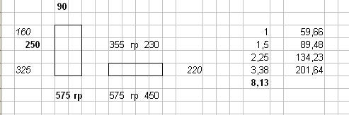

СообщениеДобавлено: Пн 25 Январь 2010, 14:02 Ответить с цитатойВернуться к началу
Владимир Солин писал(а):
shalagin sasha правильно заметил по поводу Графика Б. Здесь то температуры как отличаются... Smile Хотя необходим еще один эксперимент на передачу шамота плашмя... - футеровка как пропускает? Confused
Вот я снова и возвращаюсь к этому вопросу - как пропускает температуру футеровка. Хотя применение чисто практическое - замена перекрыши из 2х красных кирпичей на лещадку из шамота для ХК, находящейся во втором колпаке...
Скажем беря за основу исходные данные обычного кирпича 575-250-90, и пытаясь просчитать падение по глубине 4х слоев (?) получилось в 1,5 раза по слою... 575-375-240-150-90, что примерно совпадает с исходными...
Беря 450 за температуру первого колпака, получаем около 300 градусов на другой стороне на поде и 166 от 250 со стороны свода. Ну и соответственно прогрев с двух сторон вполне может и до 250 температуру поднять...
Не прав? Confused
 Размер файла:  30.8 КБ
 Просмотров:  1407 раз(а)

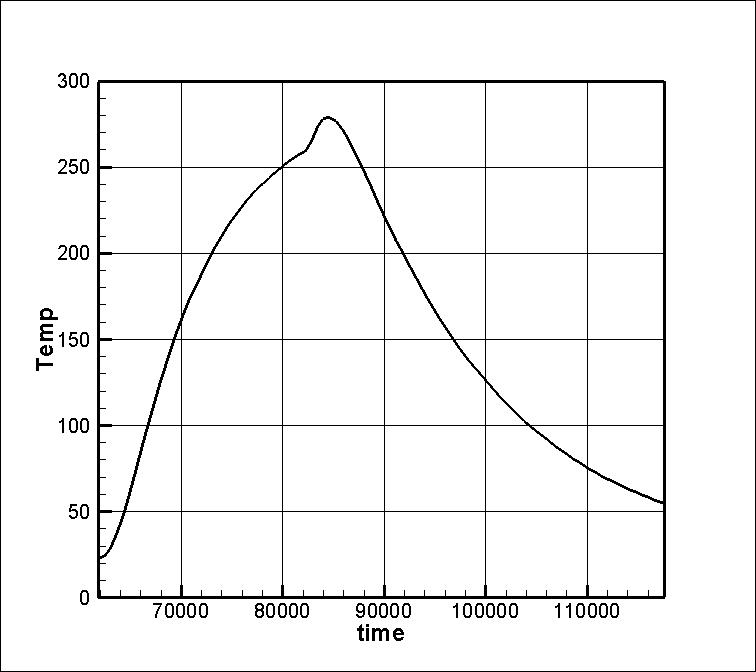

СообщениеДобавлено: Чт 9 Декабрь 2010, 19:26 Ответить с цитатойВернуться к началу
Господа! Очень длинная дискуссия, так что я может быть что-то ней пропустил. Но я хотел бы просчитать (смоделировать) эту задачу и отсюда убедиться в значениях параметров (теплопроводность, теплопередача и т.п.). Я взял данные довольно "с потолка", и вот, что у меня получилось (по оси времени отложено время в секундах, нужно было бы переделать). Кстати, понятно ли появление пика температуры после выключения (еще раз, дискуссия большая, и я мог пропустить)? Дело в том, что при выключении плитки исчезает восходящий поток воздуха вдоль кирпичей, и теплоотдача верхней поверхности резко падает. Итак, если у кого-то есть заинтересованность в расчетах (нужно сначала довести до конца эту задачу) тепловых (и газодинамических) задач, я готов их выполнить.
С уважением к сообществу.
Расчетное изменение температуры со временем.
 Размер файла:  46.88 КБ
 Просмотров:  1261 раз(а)

СообщениеДобавлено: Чт 9 Декабрь 2010, 19:50 Ответить с цитатойВернуться к началу
Восходящий поток воздуха перестает нагревать соединительную фишку датчика с удлинителем.
Повторный опыт с изолированием потока на нагрев и ИК излучения показал "ровную" инерцию нагрева.
