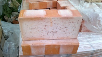

Добрый вечер, коллеги! Кто-нибудь работал таким кирпичом?
М-300...брак что ли... или расцветка такая Confused

это горелки "пылят" Smile
а кирпич отменный
Под сколотую поверхность пойдёт!
"Рисунок" от неотрегулированных горелок и способа укладки кипричей на вагонетки - "рассечками", так выкладывались изнутри печи колпаковые с параллельно подымающимися ДГ.
Некоторые заказчики просят такой "рисунок" оставить для эксклюзива!

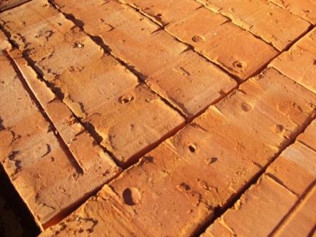

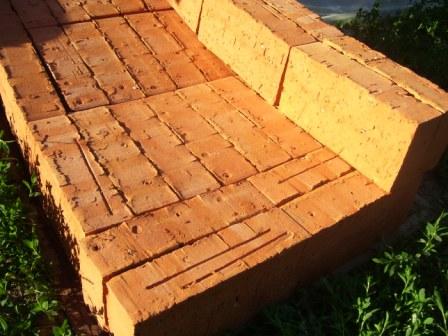

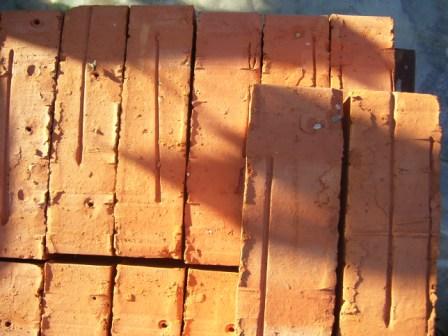

СообщениеДобавлено: Сб 23 Июль 2011, 13:00 Ответить с цитатойВернуться к началу
Развиваем тему Very Happy
Приобрёл по случаю "витебский 1-й цех" - стыдоба...
Лицевые ложки - из 100-ни не выбрал ни одного "лицевого", так фотить и не стал... Confused
всё это - тыльные ложки, но и лицевые не веселее...
