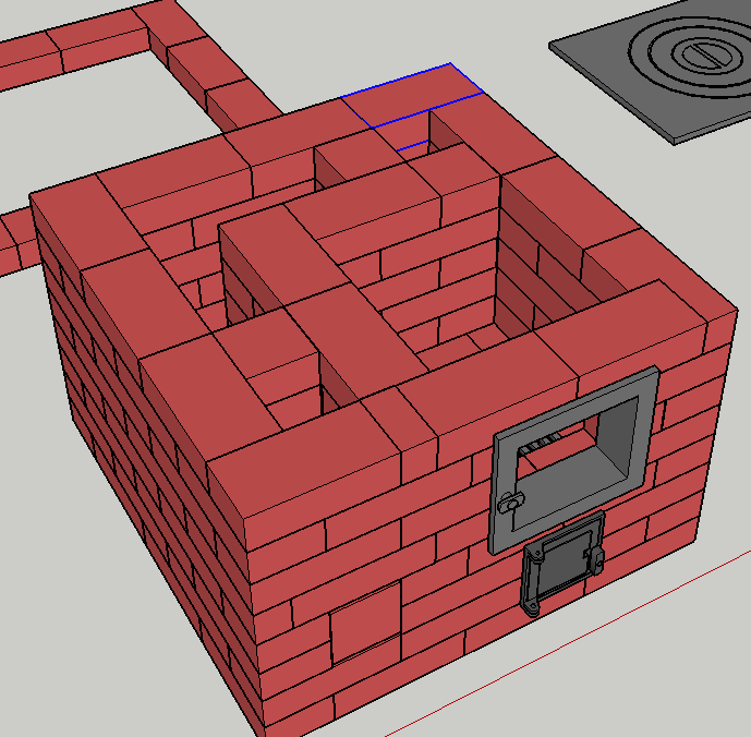

По поводу порядовки
1. Печники не рекомендуют связывать топливник (внутренние стенки с наружной кладкой)... Только когда рассечки хочется закрепить. У вас там пару раз кирпич топливника выходит тычком наружу
2. Смело кладите 4 половинки столбиком в рассечках друг на друга, вы через одну связываете. Перевязка рассечек в 7-м ряду -- лишняя
3. Не пилите сложно кирпичи возле хайла, из половинок максимум набирайте (и срезом -- в шов). Резаный кирпич слабеет. Не нужно в хайло всякие клиновые штуки и лишние перевязки, только по необходимости. И над топливной дверкой положите лучше два целых
В архиве до 17 ряда -- моё ИМХО

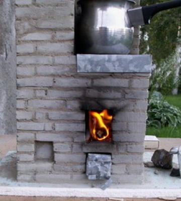

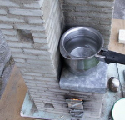

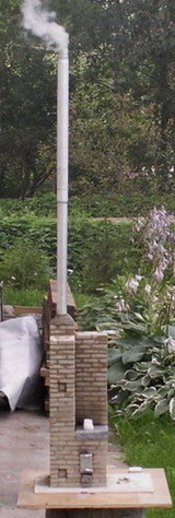

Решил провести макетирование наяву Smile
Тяга отменная, правда в начале топки из трубы белый дым, а через минуту почти дыма нет, как будто тёплый воздух из трубы выходит(начало 170град. конец топки 300град., ) конденсат не течёт, хотя рассечки в верхнем колпаке оставил.
Прогревается достаточно равномерно, низ печи нагревается на 20-30 град. сильнее верха , никакого перегрева угла, и в помине, нет.
Специально перетапливал, но трещин ни каких нет, правда кирпич сырец, может дело в этом.
Вода закипела примерно через 15 мин,
если пересчитать на нормальный размер печи, получается за 60-90 минут
160 литров воды должны закипеть.

СообщениеДобавлено: Вс 11 Ноябрь 2012, 01:55 Ответить с цитатойВернуться к началу
Спасибо. Smile
Вариантов 3,5*3,5 не разгуляешься...
решиться на какой-нибудь из найденных, предложенных и пр. пока не могу т.к. просто напросто, не нравятся они мне...
Т.к. зима впереди решил отложить принятие конкретного проекта на следующую весну, может подходящий вариант всё-таки найдётся, да и с кирпичом оказались проблемы...
Провёл тест дореволюционного кирпича на термостойкость, медленно покрывается трещинами он и превращается в подобие слоёного пирога,
а старый совковый кирпич стреляет и походу недопекли его на заводе, больно черно-серого внутри много и не особо звенит...
так что вопрос, а какой кирпич брать? стал и для меня актуальным...
Понял еще одно, что нормальный нагрев варочного настила (чтоб можно
было блины жарить) в принципе не решен, все, варочный настил устанавливают как можно ближе к огню,
снижая тем самым качество сгорания топлива и соответственно КПД,
а отдалять его казалось бы бессмысленно...
конечно проще вообще от него отказаться, и поставить духовку
или еще "модней дива-дивайс" хлебную камеру,
но это не решает в общем счёте ничего,
поскольку прогреть приличного объёма духовку,
или хлебную камеру нужно время и не лишние дрова,
да и банально блинов в ней не пожаришь... Very Happy
Так что, заседание продолжается господа присяжные... Smile

РУСЛАН писал(а):
если приведенные цифры корректны печь должна получится хорошая,
не знаю, как вы там пересчитывали, но нагреть до кипения 160 литров за 60 - 90 минут, это мощность... и там не блины там метал можно плавить,
а варочная поверхность на восьмом ряду от колосников... или были еще испытания?
Наконец...=)
я уж думал,что здесь вообще никого нет, кто считать умеет,
да, данные сразу скажу, не корректные:
посчитал не верно, в масштабном коэффициент запятую потерял при переводе мм.куб в м.куб. должно быть так: 16,0 л. за 60-90мин. это и есть, печальные данные, а температура 170-300 замерена в боковом-подъёмном, через прочистку, а не на выходе в трубе, там как раз 90-130град. причём при перетапливании в течении часа температура выше 131град не повышалась...
Размер макета 175*175мм.
Еще один вывод: при подобном масштабировании, очень сильно влияет плотность дров, т.е. если брать например сосну, елку, кедр, берёзу в качестве макетного топлива, то пламя не пропорционально высокое, если дуб, бук, махагон, то ближе к пропорциям, но всё равно, выше чем при нормальном размере дров, а вот можжевельник и берёзовая капа, справляются лучше всех...
не важно чем занята лошадь, главное чтобы она была при деле
акимыч
Зарегистрирован: Пт 25 Май 2012, 11:44
Сообщения: 124
СообщениеДобавлено: Чт 15 Ноябрь 2012, 15:54 Ответить с цитатойВернуться к началу
Мерил нагрев варочного настила, в зависимость, от его высоты, также нагревая воду до закипания (объём воды = const):
8 р. - 16л.
7,5р. - 18л.
7 р. - 19,5л.
6,5 р. - 19,5л.
6 р. - 20л.
5,5 р. -19,5л.
5 р. - 19,5л.
4,5 р. - 18,5л.
температура на входе в трубу.
8р. -131
7,5 -131
7р. -130
6,5 -125
6 -123
5,5 -121
5 -115
4,5 -110
топливо - берёзовая капа, две закладки одинаковыми порциями, в равные промежутки времени. Печка полностью прогретая т.е. режим можно считать установившимся.
именно, из этих данных и были сделаны соответствующие выводы. Very Happy

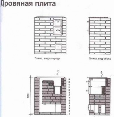

акимыч писал(а):
Меньше шести рядов мне кажется совсем нерационально делать. Very Happy
та это я итак под вашим давлением накинул...
вообще опустил бы как на рисунке Smile
 Размер файла:  24.1 КБ
 Просмотров:  771 раз(а)
акимыч
Сообщения: 124
СообщениеДобавлено: Пн 19 Ноябрь 2012, 23:17 Ответить с цитатойВернуться к началу
пользовались когда-нибудь?
Такая конструкция хотя и даёт приличный разогрев варочного настила, но КПД смех, да и только, прожорливость поразительная когда готовишь....
вот я и ищу решение чтобы и настил прогреть и чтоб топлива немного уходило, пока всё туманно... Smile
