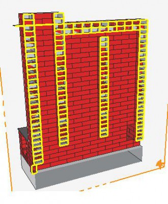

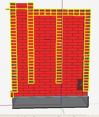

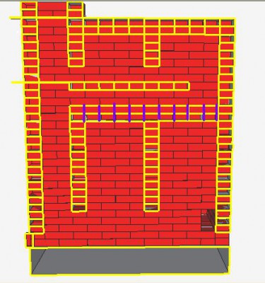

Мне интересно мнение теоретиков, по поводу такого вопроса.
Из встреченных мной ранее колпаков меня заинтересовали только эти ну хотя бы тем что я рядом сними находился достаточно долго что бы на практике убедиться в их эффективности и определить их недостатки и достоинства.
Так вот и вопрос вот в чем. Чем же все таки может быть обосновано с точки зрения теории такое разнообразие? И какие недостатки можно выявить основываясь на теоретические рассуждения?
PS. Хамить обещаю не буду. :P Просто промолчу.
Лично для меня всё решает эксперимент!
Голубым обозначены рассечки около 10мм шириной.
 Размер файла:  45.74 КБ
 Просмотров:  793 раз(а)

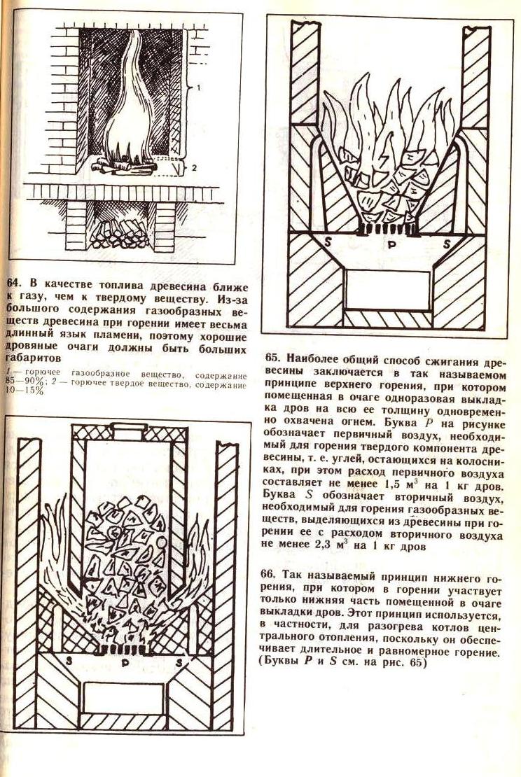

СообщениеДобавлено: Пн 13 Январь 2014, 19:55 Ответить с цитатойВернуться к началу
Юрий Вы с Мастером Солиным пробовали вот такое топочное пространство.
Лично мне интересен рис 66. Но и 65 не лишен смысла. Вот бы сделать канал S обводным для подачи газов рекуперации.
 Размер файла:  209.72 КБ
 Просмотров:  843 раз(а)
Сообщения: 2376
СообщениеДобавлено: Вт 14 Январь 2014, 14:36 Ответить с цитатойВернуться к началу
Здравствуй Алексей!
Конечно всё это приемлемо. 66 интересен.
Для расширения раздумий посмотри тему "Вихревые смесители"
http://stroiteli.info/showthread.php?t=4293&page=31
Я прочитал, пообщался с автором. Разобрал проект.
Думаю, что это интересно. Буду в Русской с подтопком рисовать.
И каминопечь "думать" с данной идеей.

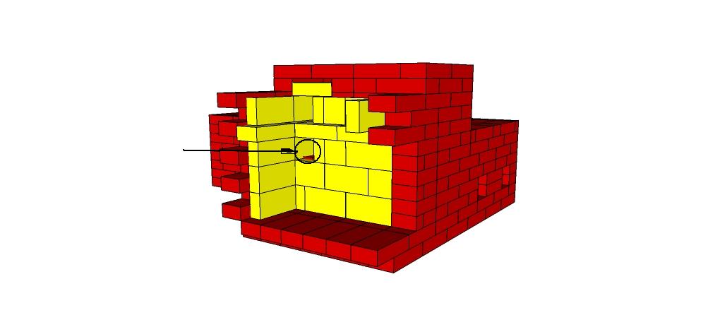

СообщениеДобавлено: Чт 20 Февраль 2014, 20:01 Ответить с цитатойВернуться к началу
Юрий! Извините но мне не к кому больше обратиться. Был бы у меня сейчас кирпич я бы просто попробовал и все. Прошу вас! Взгляните пожалуйста со стороны.
Порядовка естественно не моя оригинал взят здесь http://www.master.dv13.ru/vypolnennye-proekty/otopitelno-varochnaya-pech-s-lezhankoj/.
Я ее просто немного адаптировал под свою задачу. Просто хочу понять верно ли я уловил суть. Поэтому что вы скажете о данной компоновке. Просто меня терзают смутные сомнения что из за нижней дыры в топке, каналы будут просто напросто забиты сажей быстрее чем если бы ее вообще не было.
Не лучше бы ее заложить. А размеры верхнего увеличить.

СообщениеДобавлено: Пт 21 Февраль 2014, 11:49 Ответить с цитатойВернуться к началу
Шамот сделал, как думаю очень вчерне.
Мне не нравится данная компоновка.
Я бы сделал вторую небольшую топку именно в лежанке.
А плита будет работать на щиток.

Сообщения: 2376
СообщениеДобавлено: Вс 23 Февраль 2014, 09:39 Ответить с цитатойВернуться к началу
Rosoha писал(а):
Спасибо большое Юрий!
Если 2 топки, то:
в щитке нижний колпак высокий и широкий, там догорит. Плиту повыше.
Лежанка - 2 нижних параллельных колпака (прямой и обратный), каждый разделен на колпачки, как у Виктора Селивана , вход в нижний колпак щитка напротив хайла плиты. Прогары где надо, чтоб не засаживалось в начале топки по холодному.
Хитрость в нижнем колпаке щитка. Он двойной параллельный до половины. Лучше футеровать, проще и надежней будет. попробую нарисовать позже.
Ну где-то так вижу.
