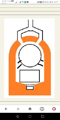

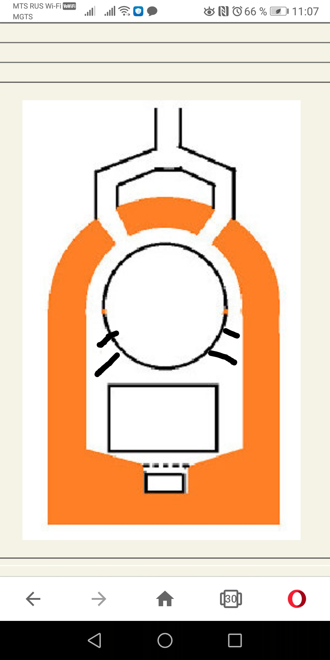

Вафа писал(а):
Тема конструкции нераскрыта yu
Листайте в начо темы.
Я пра понимаю?
Даже скос в топке дорисовал). В версии 2.0 я так и сделал))
Вафа
Зарегистрирован: Пн 19 Октябрь 2015, 16:24
Сообщения: 50
СообщениеДобавлено: Вс 8 Ноябрь 2020, 11:16 Ответить с цитатойВернуться к началу
Я пра понимаю?
Ещё я приварил по два ряда пластин по сторонам. Длиной примерно по 10-12 см с зазором 3-5 см. Следуещий ряд перекрывает эти зазоры. Это и искрогаситель и радиотар.

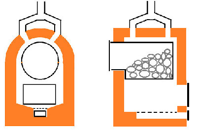

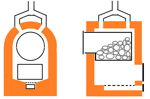

Можете нарисовать в продольной сечении?
СообщениеДобавлено: Пн 9 Ноябрь 2020, 09:09 Ответить с цитатойВернуться к началу

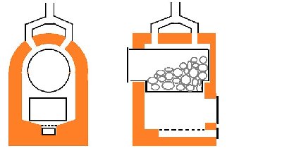

Типа того?
 Размер файла:  32.05 КБ
 Просмотров:  269 раз(а)
Вафа
Сообщения: 50
СообщениеДобавлено: Пн 9 Ноябрь 2020, 17:39 Ответить с цитатойВернуться к началу
Типа того?
Нет, не так!

СообщениеДобавлено: Пн 9 Ноябрь 2020, 17:45 Ответить с цитатойВернуться к началу

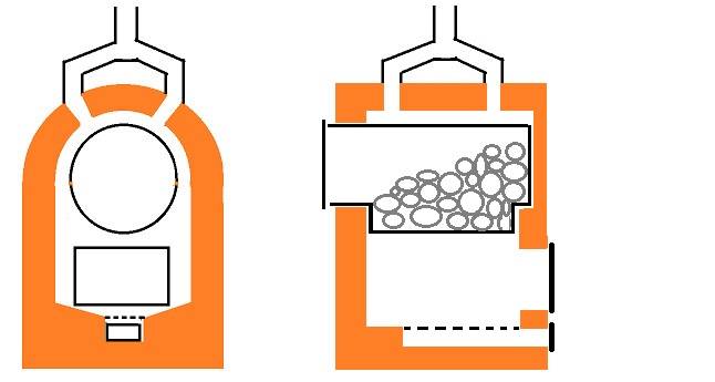

Вафа писал(а):
Типа того?
Нет, не так!
На трубе четверть спереди и сзади, на что они опирается. Задняя стенка кирпич на ребро. И обязательно зазоры на расширение металла
СообщениеДобавлено: Пн 9 Ноябрь 2020, 18:49 Ответить с цитатойВернуться к началу
Так?
 Размер файла:  38.26 КБ
 Просмотров:  281 раз(а)
Вафа
Сообщения: 50
СообщениеДобавлено: Вт 10 Ноябрь 2020, 05:15 Ответить с цитатойВернуться к началу
[quote="Шура"]
Так?[/quote
Да, как то так

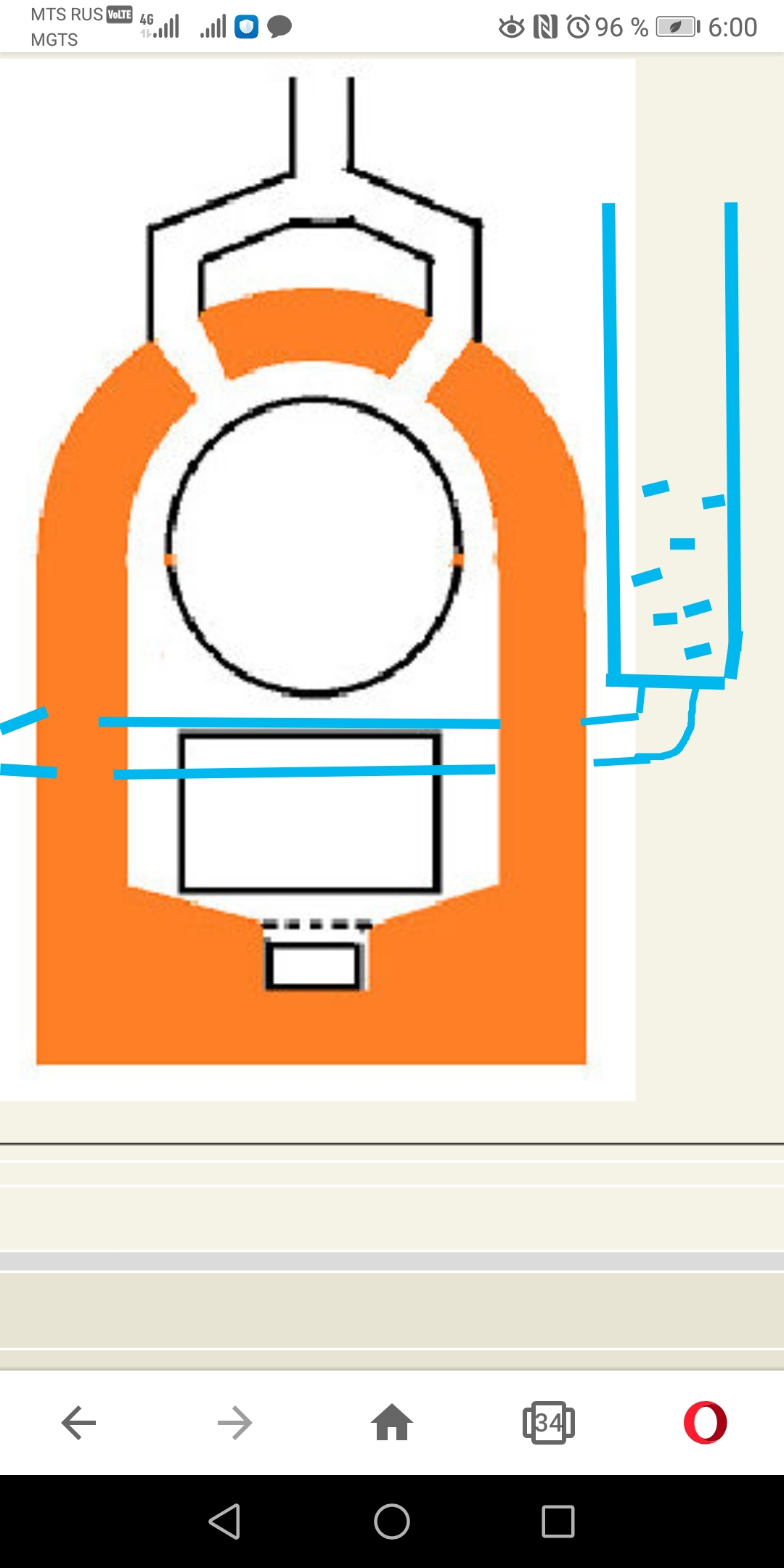

[quote="Вафа"]
Так?[/quote
Да, как то так
Ещё у меня бак сбоку
 Размер файла:  202.6 КБ
 Просмотров:  245 раз(а)
Вафа
Сообщения: 50
СообщениеДобавлено: Вт 10 Ноябрь 2020, 06:30 Ответить с цитатойВернуться к началу
Съёмная труба 50 проходит через топку
