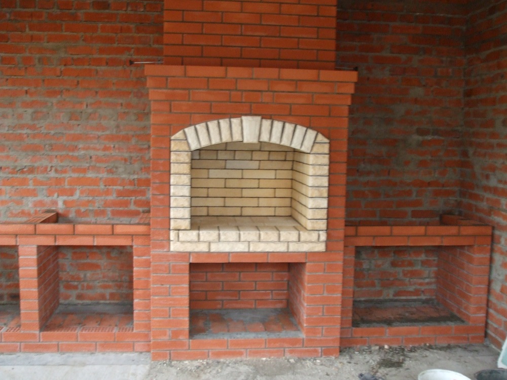

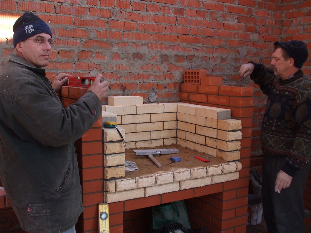

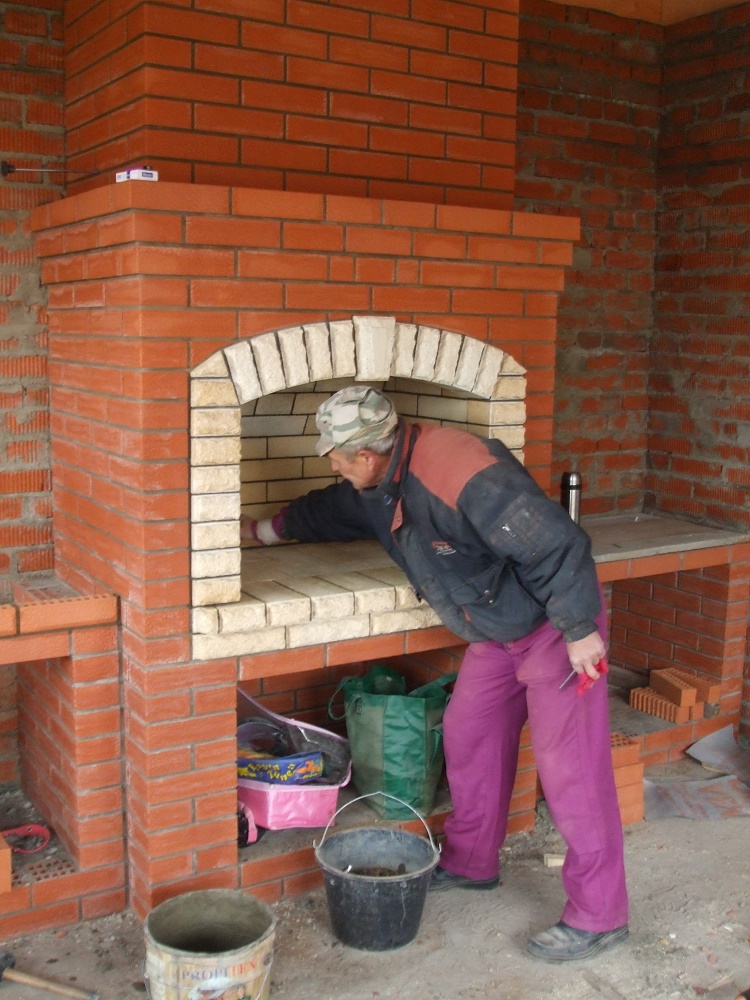

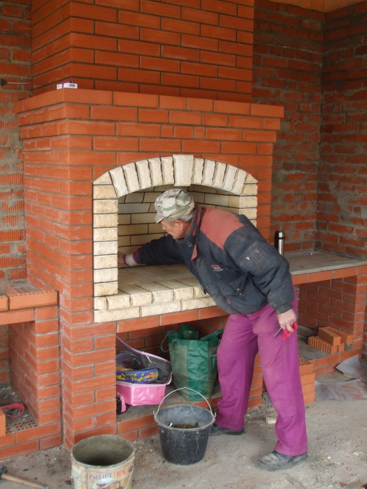

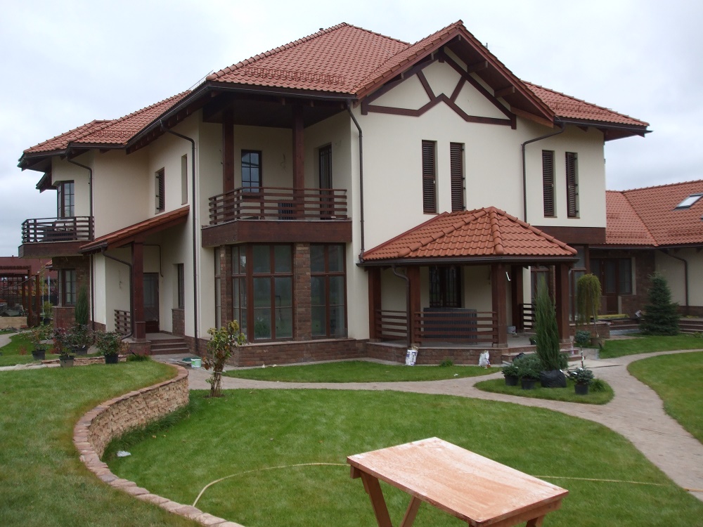

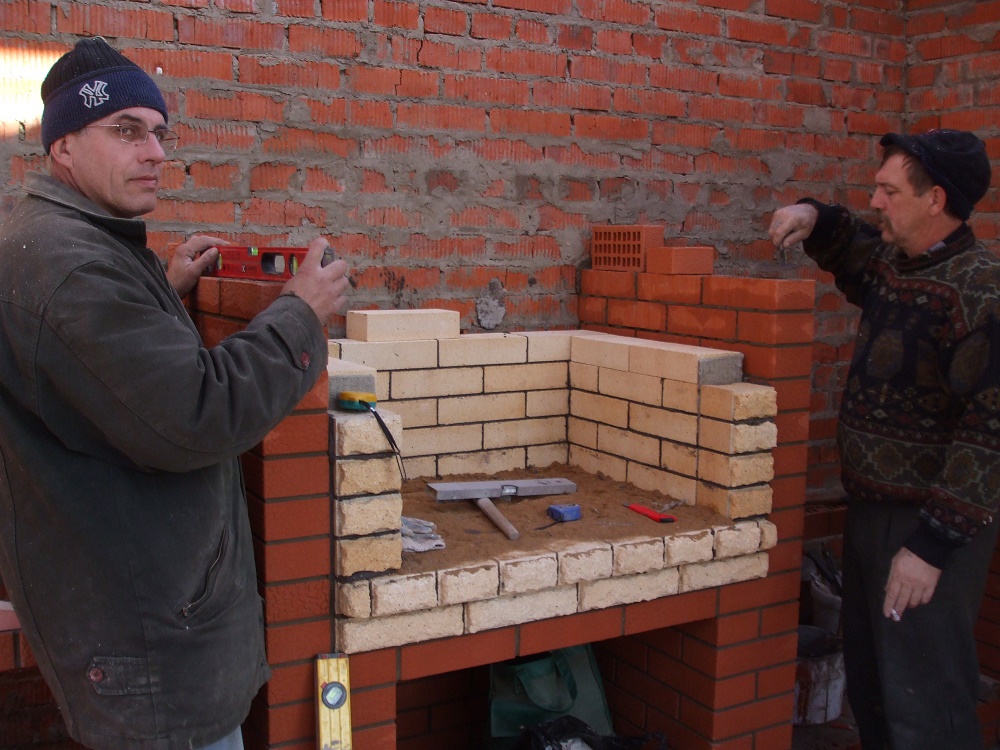

Барбекю от мастера-самопала. Работаем с коллегами.

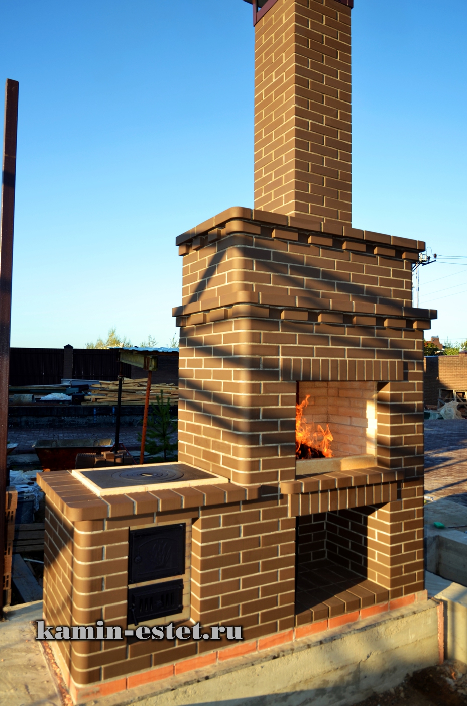

Я тоже строю такого же типа несложные мангалы с печками под казан. Вот фото. Можете критиковать. Мангал без зуба. Труба в шестерик с гильзой 250 мм. Кладка облицовочного кирпича не цементно-песчанном растворе. Поэтому топочную дверцу печи под казан креплю на шамотную футеровку. Работаю с подсобником.

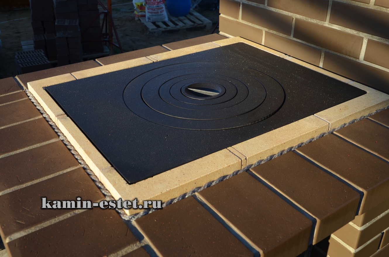

Можно и поближе рассмотреть. Мой вариант (но наверняка еще кто-нибудь так же делает) компоновки плиты, футеровки и облицовки. Можно критиковать. Постараюсь ответить убедительно почему именно так делаю.

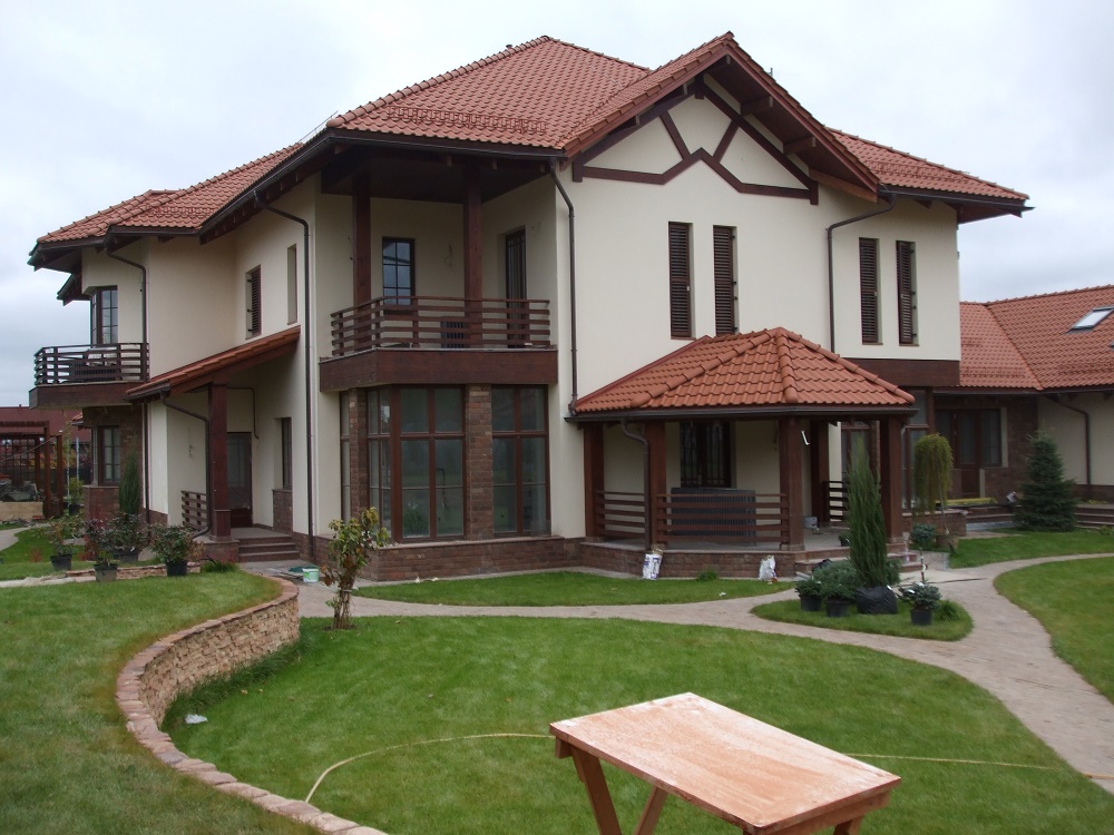

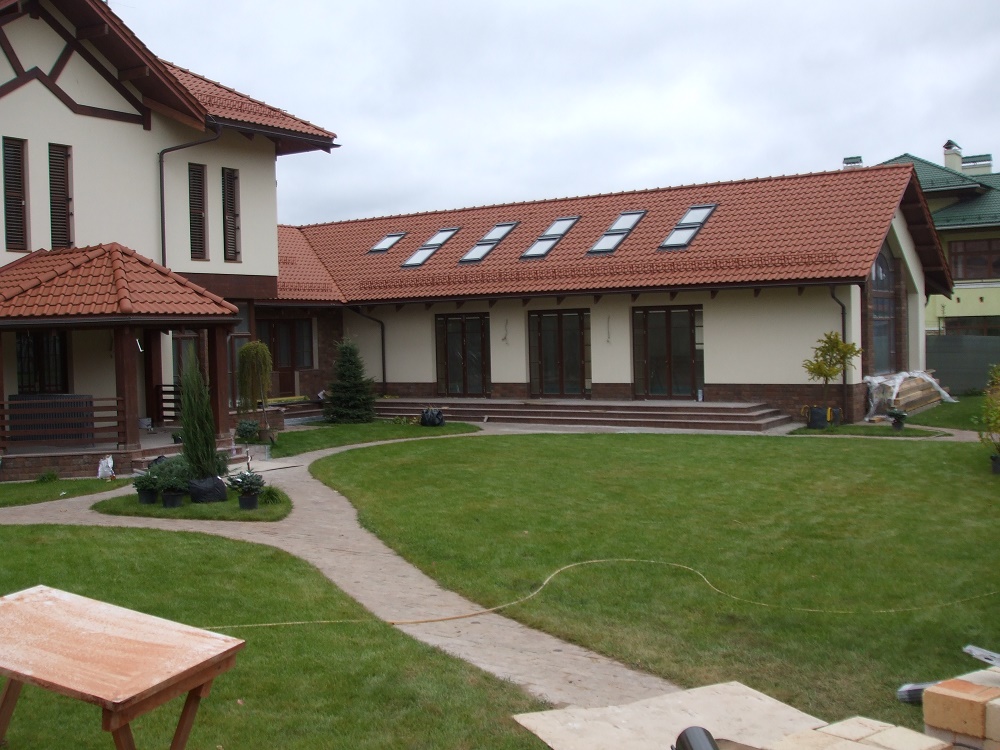

А что тут критиковать? Красивый комплекс, только вопрос - а гильза для чего? У нас там хозяйка сама выбирала кирпич. В дымосборнике стоит рассекатель газов на две части, с помощью которого установлены две задвижки по бокам. Сдавали "самой" - не дымило. Домик у нее не хиленький, с бассейном (правая часть)
Достойная работа. Да и так все, по моему, понятно. Гарантировано от перегрева облицовки. И смотрится красиво. Нет проблем с трещинообразованием в районе состыковки барбекю с дымоходом от плиты? Имеет ли плита опускной дымоход или действует напрямую вверх?

Приветствую, Виталий! Вопросы конечно есть. Очень интересно, а как ты делаешь топливник казана(круглый или прямоугольный), сколько выходов? Не видно задвижек, есть ли они на плите и мангале? Гильзована ли труба? Будет ли камень на казане(столешница)? На что клал наружный контур печи? Очень интересно для опыта. Можешь в личку или здесь. Спасибо.
