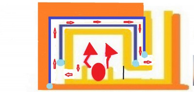

Andrus63 писал(а):
Думаю, что вот так будет лучше....
 Размер файла:  460.02 КБ
 Просмотров:  715 раз(а)
Andrus63
Зарегистрирован: Сб 31 Октябрь 2015, 11:52
Сообщения: 103
Регион: Самара
СообщениеДобавлено: Вт 17 Ноябрь 2015, 22:02 Ответить с цитатойВернуться к началу
вроде тоже ничего...
но без водяного теплоаккумулятора 500-1000л не обойтись.
Жаль, я думал схема с бэтменом рабочая

СообщениеДобавлено: Вт 17 Ноябрь 2015, 22:18 Ответить с цитатойВернуться к началу
Думаю, что если сжигать дрова подовым топливником по типу Булерьяна, или Тайменя то в утепленном доме с внутренними кирпичными стенами можно и без ТА.

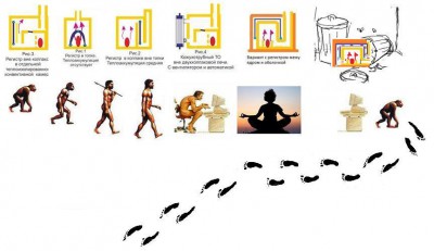

В продолжение...
 Размер файла:  49.51 КБ
 Просмотров:  909 раз(а)

Andrus63
Сообщения: 103
Регион: Самара
СообщениеДобавлено: Вт 17 Ноябрь 2015, 22:26 Ответить с цитатойВернуться к началу
переохлаждение ДГ = конденсат (мое мнение).

СообщениеДобавлено: Вт 17 Ноябрь 2015, 22:47 Ответить с цитатойВернуться к началу
Почему в полностью металлических котлах переохлаждения нет, а здесь будет???
Если делать шамотное ядро тепло аккумулятором, то тогда колпаковую печь обшивать водяной рубашкой и получится котел без конденсата.

СообщениеДобавлено: Вт 17 Ноябрь 2015, 23:27 Ответить с цитатойВернуться к началу
У металлического котла расчет проще. Охлаждающие площади металлического котла закладывают из расчета 1м2 на 10кВт/час мощности горения котла. При таком отборе тепла из ДГ последние охлаждаются до 130С.
Кроме того у мет.котла одна рабочая фаза - горение, у кирпичного котла две фазы: -1 горения, 2 остывания кирпича
А в Вашей схеме площадь какую у регистра заложить? Большая площадь опасна в первой фазе, маленькая - не работает во второй.
Вроде как то так.
