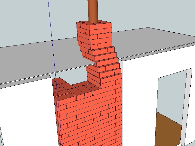

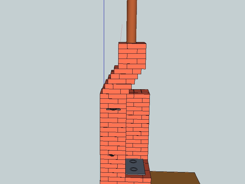

Кароче говоря такое дело:
Не знаю по какой причине, но металлическая труба, проходящяя по чердаку и выходящая на улицу, оказалась со смещением на ~25см.
Вопрос: как спарить между собой печную и металлическую трубу?
На старой печи был сооружен переход, выложенный из кирпича (см. рисунки) не знаю правда на сколько это устойчивая конструкция и не зауживается ли тем самым выпускной канал? и повлияет такое смещение на тягу?

Мангилев Сергей
Сообщения: 978
Регион: Советск
СообщениеДобавлено: Сб 30 Апрель 2016, 06:19 Ответить с цитатойВернуться к началу
Проше сделать дымовую камеру без навесов, потому как такие зубы в трубе не айс. Можно и чистку воткнуть, или ревизию из половинки кирпича. А разделка куда попадает. Уровень потолка где?

Star72
Зарегистрирован: Вс 17 Апрель 2016, 21:14
Сообщения: 45
Регион: Тюмень
СообщениеДобавлено: Сб 30 Апрель 2016, 07:45 Ответить с цитатойВернуться к началу
Смещение идет в целый кирпич, и эта конструкция будет висеть над плитой + на ней будет стоять труба. Мне кажется что это не безопасно, т.к. может навернуться всё это дело вниз.
Идея, соединить это расстояние трубой, под 45 градусов отпала, т.к. труба должна на чем-то стоять, а не висеть в воздухе.
Похоже придётся лезть на крышу и совершать манипуляции с шифером Smile
СообщениеДобавлено: Сб 30 Апрель 2016, 07:57 Ответить с цитатойВернуться к началу
Всегда кровельные (устройство переруба в стропильной системе) выполнить проще, чем "подвесить трубу ни на чём"...
От уровня ВП, как вариант, возможно было бы поднять "холодную" стенку в 3/4-1 Razz
Star72
Сообщения: 45
Регион: Тюмень
СообщениеДобавлено: Сб 30 Апрель 2016, 08:12 Ответить с цитатойВернуться к началу
В проекте ОВИК 6 она там и идет)) но я ее исключил из проекта. Хотя да, в данном моменте она бы была к месту Smile Но уже построил без нее Smile буду с кровлей колдовать Smile
СообщениеДобавлено: Сб 30 Апрель 2016, 08:59 Ответить с цитатойВернуться к началу
Ну, тогда - ни какой бесовщины Sad и - переруб, в стропилах, Вам в помощь Cool
Мангилев Сергей
Сообщения: 978
Регион: Советск
СообщениеДобавлено: Сб 30 Апрель 2016, 09:37 Ответить с цитатойВернуться к началу
Поторопился, тоже имел ввиду холодную с тенку от настила. Трубу переташить легче чем колхозить в потолке.
