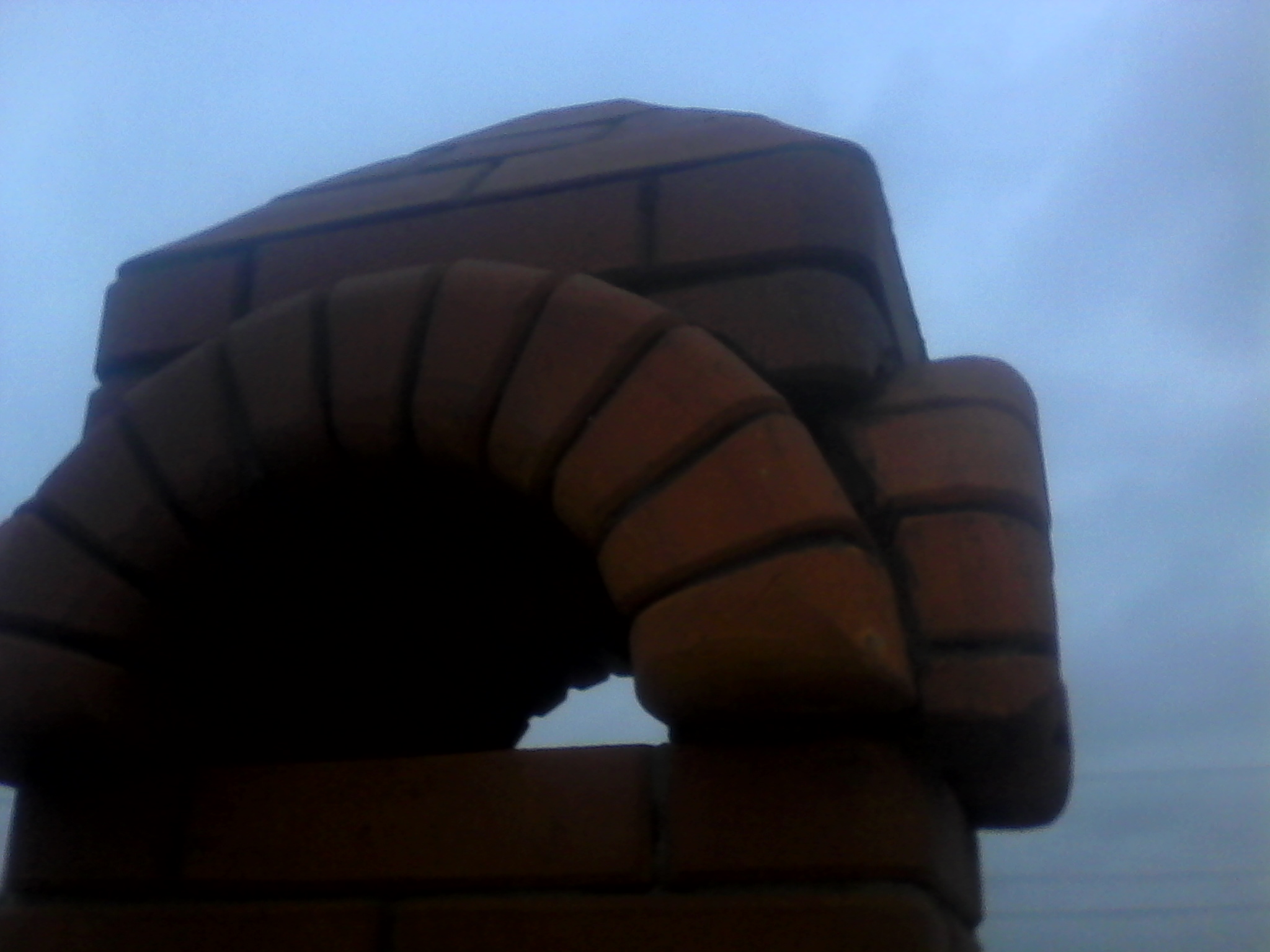

Спасибо за ответ. Хочу дымник сделать с кирпича. На сколько сколько проходное сечение дымника должно быть больше сечения трубы, что бы не повлиять на тягу?

Ну я напилил уже на шапку кирпичей, хочется красивую шапку.Может завтра,или в ближайшие дни сложу,если погода не помешает.Не хочу чтобы вода в трубу попадала. Сечение больше чем в два раза будет,чем у трубы. Будет работать , хорошо нет значит железяку приделаю,а с кирпича резную клумбу сделаю.Жалко выкидывать ,долго пилил . Отчитаюсь как построю.

Доделал дымник. Четыре арки ,на все стороны, с выпуском 6 см,а сверху пирамидка.Диаметр арок (внутри)13,и 25 см. Тяга не изменилась.

Фото дымника(темно уже было).

о вкусах не спорят Smile

Дымник интересный получился! Весьма! Респект!

Влага и мороз сделают своё дело. Рассыпится всё со временем.

Хороший гидрофобизатор и ни вода, ни мороз не страшны.

Когда построил,глянул с низу,понял что ряд между пирамидкой и арками вроде как лишний.Ну так холодно,и сыро(ветер и моросящий дождь),что переделывать не захотел. Наколол два полена(больше не было)и пошел греться.

природа победит. Вопрос времени Smile
