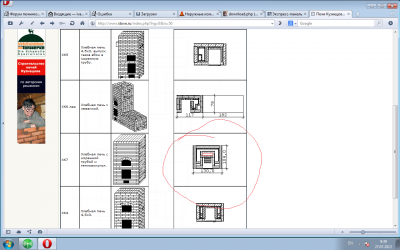

Владимир Солин писал(а):
У меня печка "опускается" относительно поднятого дома до 2,5см зимой.
Такая схема у всех печек Кузнецова. Мои от его отличаются мало. Скажем такого внутреннего подьемного я у него не видел. Это моя находка. Хотя наверняка кто-то когда-то такое уже придумывал. Smile
89062208974

Кузнецов был близок к этому ставил коренную трубу в массиве
89062208974

Сообщения: 2356
СообщениеДобавлено: Сб 27 Июль 2013, 10:23 Ответить с цитатойВернуться к началу
Спасибо за информацию Иван.
Почему калориферную вокруг трубы думаю.
Потому, что она снимает тепло с трубы и изолирует трубу от тепла печи.
Ещё видел на форуме вихревую печь. Очень напоминает данный вариант.

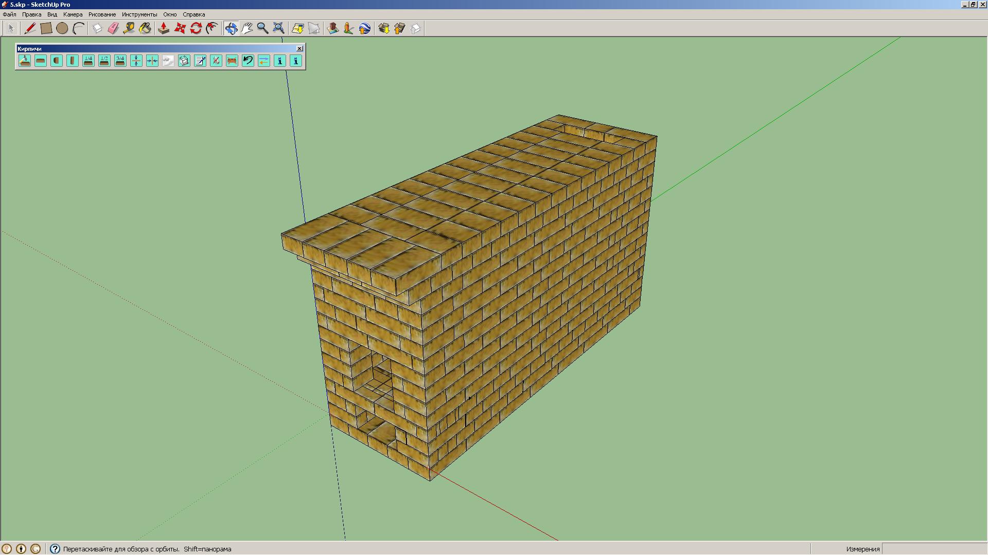

СообщениеДобавлено: Вт 30 Июль 2013, 03:51 Ответить с цитатойВернуться к началу
Юрий, прошу прощения за долгое молчание, последовал вашему совету - думал и думал и думал. Довелось за это время пообщаться с некоторыми людьми, один из них презентовал мне 8 скетчапа со скриптом кирпичей, так что начал пытаться разбираться с этой программой, начал пробовать делать проект сам. Что успел за две ночи - выношу на ваш суд, пока в виде картинок. Футеровка не обозначена, поскольку имелся кирпичь только стандартного размера(и то не совсем правильный, не суть - важно же получить порядовки), посему футеровка - в уме. Очень хотелось бы услышать оценку данного проекта и замечания по нему - что и как можно улучшить, где какие допущены ошибки. Также общался с одним человеком который видел, трогал и наблюдал работу печи сложенной полностью из шамота. Дело правда давнее, он тогда еще жил в деревне и у его соседа была такая печь. По поводу нагрева/остывания он ничего вразумительного толком ответить не мог, к сожалению(из чего в принципе можно сделать вывод что особых отличий от печи из обычного кирпича им не обнаружено, да и сосед на данную тему не жаловался), а вот что отметил - что работала она много лет, и ничего с ней делать было не нужно - ни белить, ни подмазывать каждый год, т.е. печь не сыпалась как его, из обычного кирпича. Снова думаю насчет варианта сложить из шамота, перечитываю баталии на эту тему на печных форумах. Перечитываю и поражаюсь. Вроде печники, вроде имеют опыт. Одни пишут - будет перегреваться печь, будет слишком жаркая. Другие пишут - вообще не греется. Одни пишут - нельзя ложить трубу из шамота, распушку. Другие тут же пишут - именно из шамота стараются делать трубу и распушку, т.к. греется меньше. Как такое может быть?! По идее теплопроводность шамота выше, нагреваться он будет быстрее и лучше - это понятно вроде как. НО теплоемкость у него такая же практически как у красного, значит тепла "запасет" по сравнению с красным столько же при одинаковой температуре. Будет чуть быстрее остывать из-за большей почти в два раза теплопроводности(тепло "изнутри" печи будет быстрее выходить наружу), но при этом будет греть дом. Т.к. лучистое тепло от шамота исходит меньше чем от красного - больше будет греть за счет конвекции, меньше потерь на излучение, значит при одинаковой температуре наружной стенки греть будет чуть хуже. Но в реале температура наружной стенки из шамота выше, за счет лучшей теплопроводности. Отсюда если все суммировать можно сделать вывод - печь из шамота остывать будет чуть быстрее, но не намного. Если при этом учесть что быстрее и сильнее нагревается - то вопрос считаю очень спорный по поводу печи из шамота целиком. К примеру, у меня на печь уйдет 800шт кирпича. Это примерно 3200кг. Теплоемкость шамота, красного кирпича и воды примерно одинакова. 1 куб воды при остывании на один градус отдаст грубо говоря 1 квт энергии. Значит печь весом 3 тонны при остывании на 1 градус будет отдавать примерно 3квт. Нагретая равномерно даже пусть всего до 100 градусов, остывая до 50 градусов, она сможет отдать 50х3=150квт энергии. Мне нужно 4квт в час примерно чтобы было комфортно, т.е. 150квт мне хватит на 150/4=37,5 часов! Пусть часть уйдет мимо, все равно получается она запасает тепла на сутки. Это же очень неплохо. И если считать нагрев до 100 градусов. В реальности тут мне уже предрекали нагрев даже наружных стенок выше(значит внутри температура будет еще выше). Исходя из всего этого еще раз крепко думаю из чего же ее ложить. Вот такие мысли. Жду ваших отзывов и на проект и на мысли насчет шамота. Может я где то неправ в расчетах?
 Размер файла:  170.35 КБ
 Просмотров:  642 раз(а)

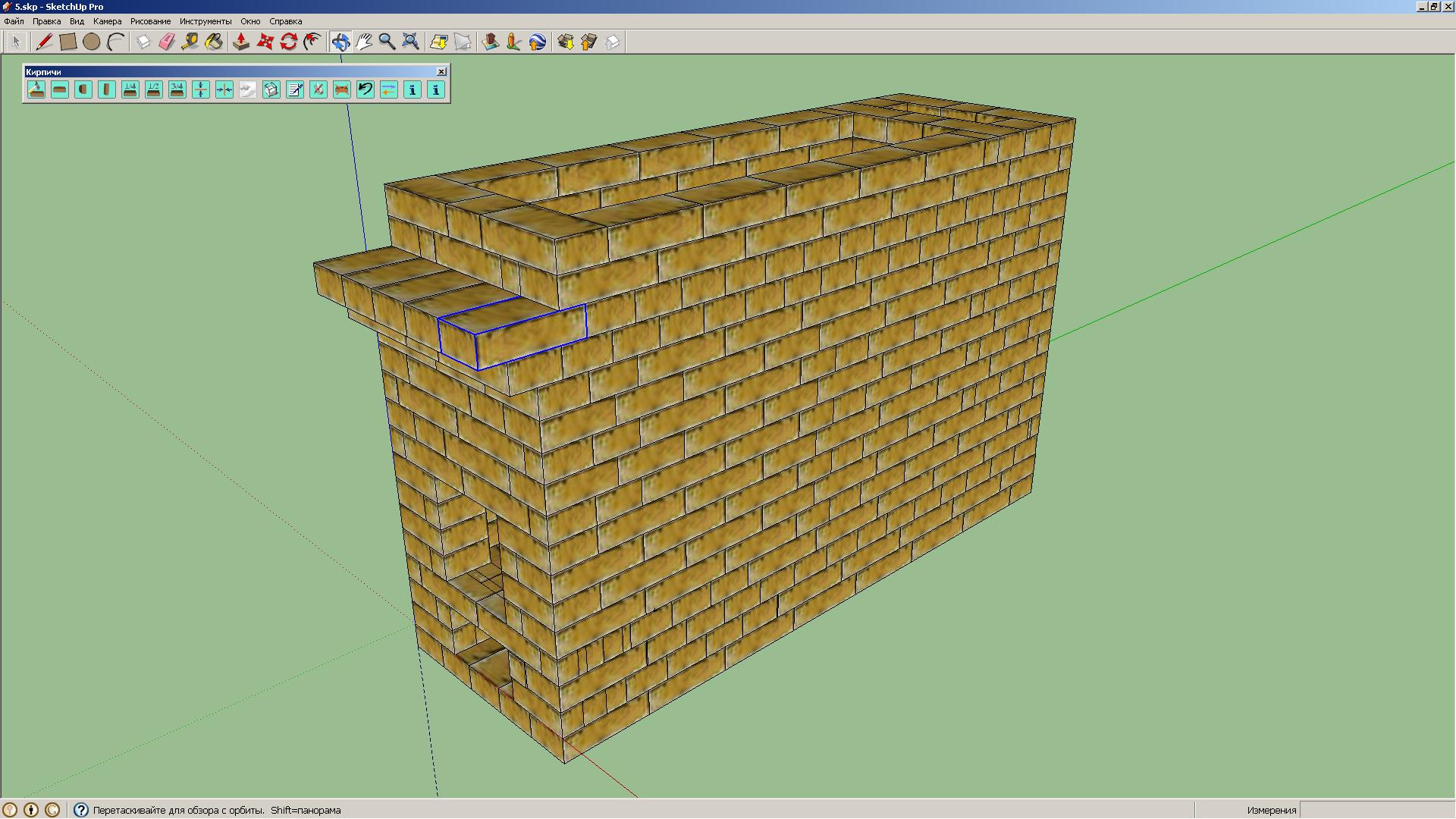

СообщениеДобавлено: Вт 30 Июль 2013, 03:52 Ответить с цитатойВернуться к началу
далее
 Размер файла:  170.59 КБ
 Просмотров:  729 раз(а)

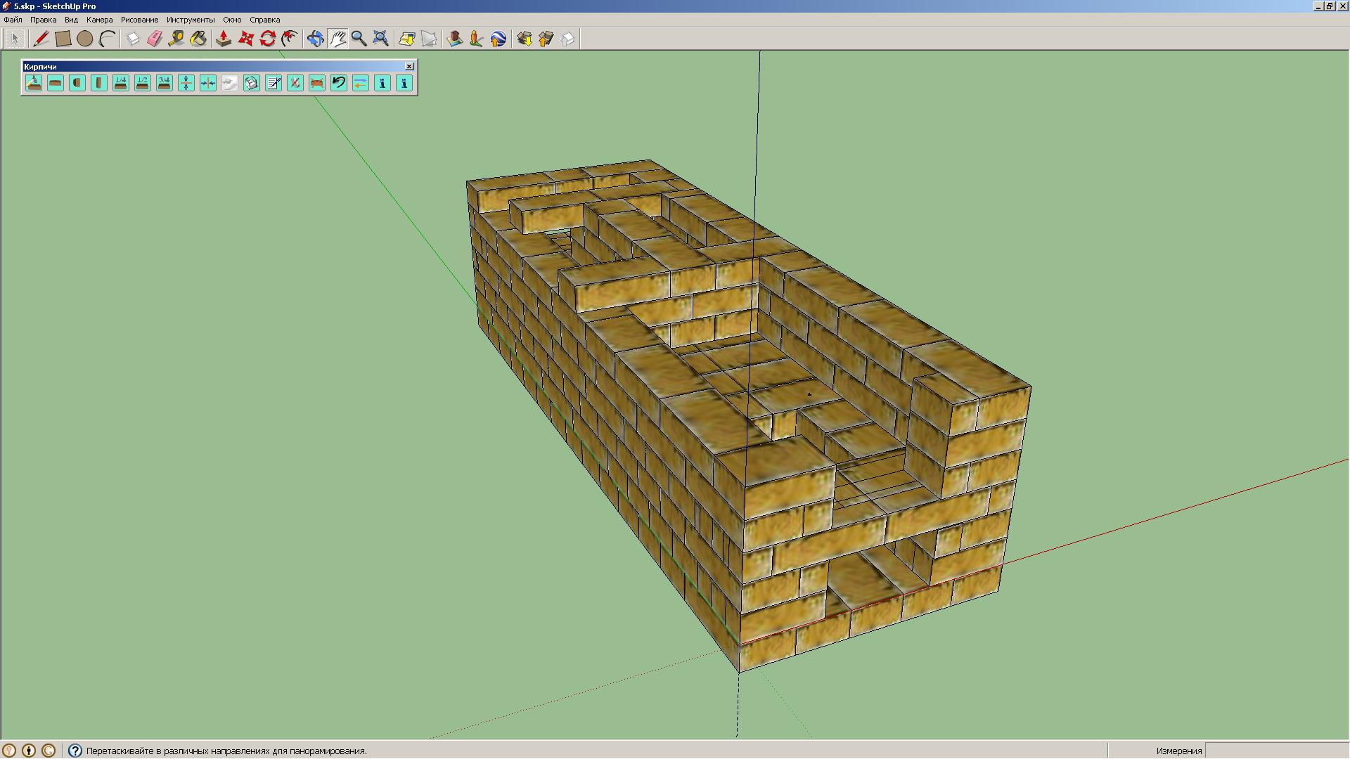

далее
 Размер файла:  181.7 КБ
 Просмотров:  625 раз(а)

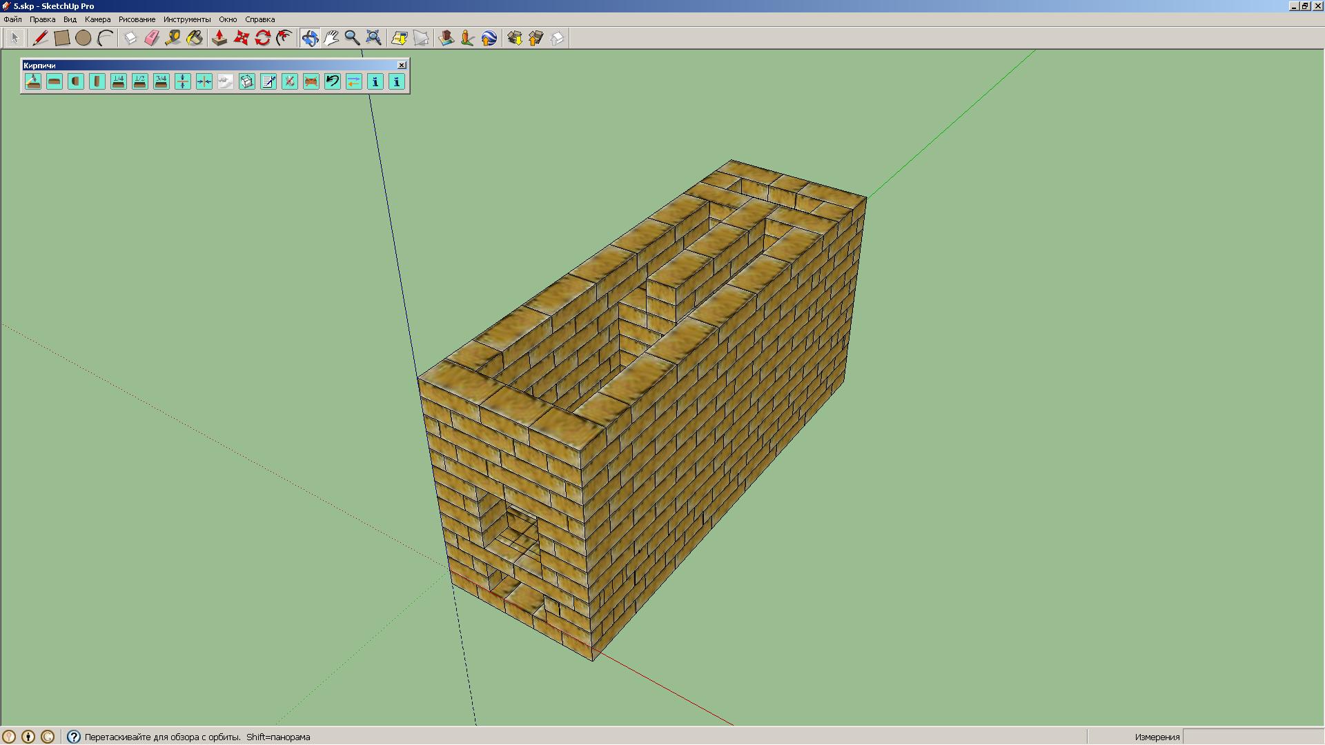

СообщениеДобавлено: Вт 30 Июль 2013, 03:53 Ответить с цитатойВернуться к началу
и на чем пока остановился - перекрыл топку и начал ложить верхний колпак
 Размер файла:  235.79 КБ
 Просмотров:  653 раз(а)
Сообщения: 2356
СообщениеДобавлено: Вт 30 Июль 2013, 08:12 Ответить с цитатойВернуться к началу
Привет Евгений.
Я проект вовсю делаю. Топку поднял, перекрыл.
По поводу шамота только один реальный плюс - идеальная, практически, геометрия. В остальном придерживаюсь мнения, что из красного снаружи правильней.
Реальный нагрев печи снаружи у меня - 50-60 градусов (рука держит, но очень горячо). Раскаляется очень шамотная топка. Топлю не часто, но внутри топки идеально красивые стенки.
100 гр. это много.
И цена на шамот кусается. Пилить его намного труднее. Легко по водой, но это серьёзный станок (30-... тыс. руб). А потом сушить надо, потому, что кладут сухой (раствор на жидком стекле).
Я сделаю проект в своё удовольствие и для тебя конечно. А там решай Сам.
Выложу в скетче, будешь разбираться.

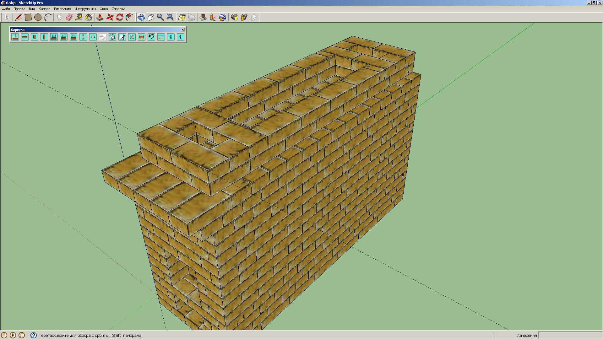

СообщениеДобавлено: Вт 30 Июль 2013, 17:29 Ответить с цитатойВернуться к началу
Зашел в тупик, выручайте! Два часа сижу бьюсь пытаюсь начать ложить вход в трубу из колпака и саму трубу - ничего не получается, перепробовал кажеться все варианты... Sad. Не могу перекрыть такую ширину щитка, как мне кажеться. Решил может сделать шиток уже чем нижняя часть на полкирпича? Т.е. отступив по ширине четверть с каждой стороны. Тогда перекрывается легко, правда все равно в одном месте получается вертикальный шов меж рядами без перевязки, на рисунке его видно хорошо. Или так лучше не делать? Или есть какой способ кладки перекрытия и на всю ширину(2,5кирпича)? Опирать трубу на перекрышу топки я так понимаю нельзя, потому ничего не получается Sad. Подскажите, как тут быть? Sad
Вот попробовал заузить щиток - тогда вроде перекрывается нормально
 Размер файла:  243.62 КБ
 Просмотров:  690 раз(а)
