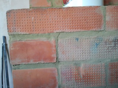

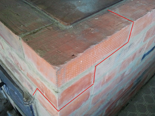

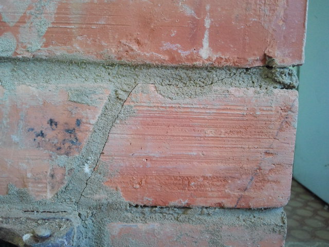

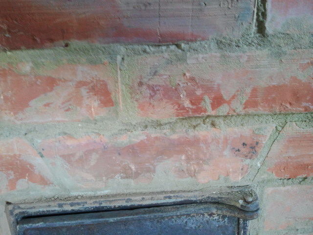

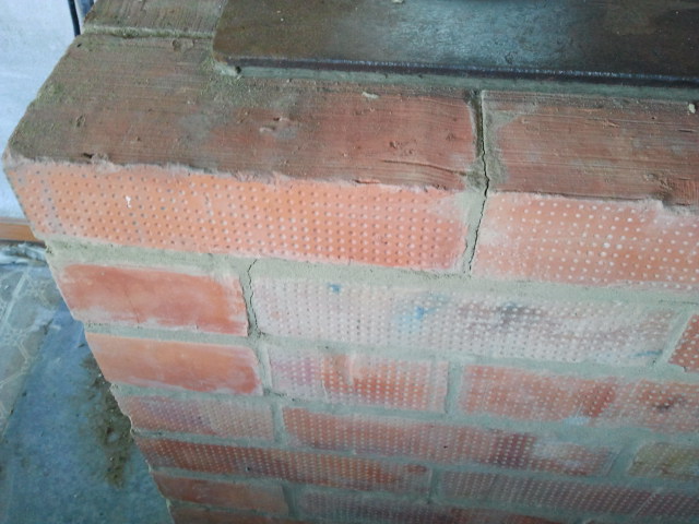

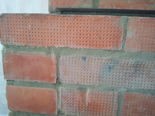

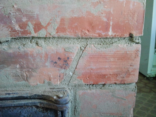

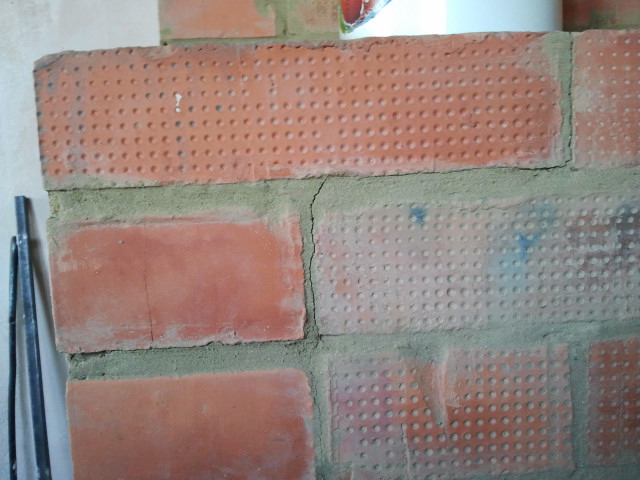

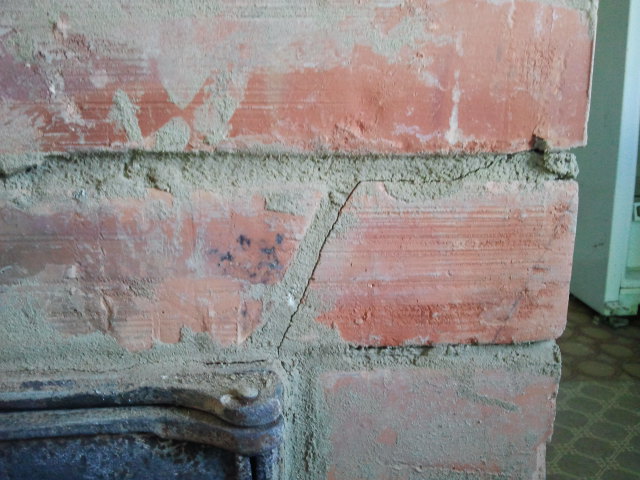

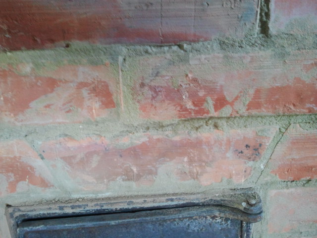

1) Появились первые трещинки Twisted Evil
Вот на фотках ниже.
Трещины на углу плиты. Это потому что этот угол свободный, а не нагружен еще рядами кирпичей? Или потому что у топки находится.
Топочная дверка обернута базальтовым картоном. Нигде с кирпичем не соприкасается.
Это трещины расширились после 2ой топки за день. На холодную они меньше. Главное чтоб кирпич не выпал и дым оттуда не шел Smile а так то поди не страшно? Smile

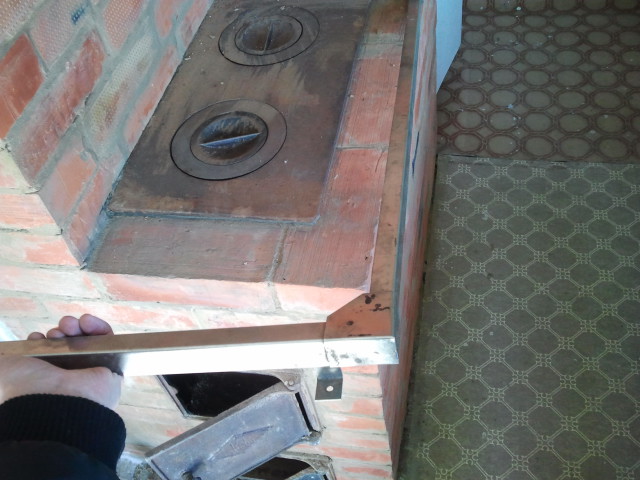

2) Еще подскажите чем отштукатурить одну сторону печи которая в комнату выходит и потом забелить ее? Слышал что раньше мешали глину с конским навозом и штукатурили Smile может еще какие варианты есть?Smile
3) Если металлический уголок устанавливать по краю плиты, то его на что крепить? или надо было в кладку закладывать?
И обязательно железный? есть просто готовая конструкция из нержавейки, сваренная под углом 90 градусов (как надо) точечной сваркой, думаю ее прикрепить. На глину если прилепить, отвалится?
 Размер файла:  89.63 КБ
 Просмотров:  710 раз(а)
Справа трещина, а слева в шве базальтовый картон.
 Размер файла:  87.52 КБ
 Просмотров:  693 раз(а)
 Размер файла:  90.62 КБ
 Просмотров:  697 раз(а)
 Размер файла:  87.77 КБ
 Просмотров:  695 раз(а)
Получается как-то так трескануло
 Размер файла:  177.41 КБ
 Просмотров:  742 раз(а)

Трещины на холодную и уголок который хочу установить.
 Размер файла:  90.8 КБ
 Просмотров:  707 раз(а)
 Размер файла:  89.06 КБ
 Просмотров:  708 раз(а)
 Размер файла:  87.95 КБ
 Просмотров:  718 раз(а)
СообщениеДобавлено: Чт 5 Май 2016, 10:45 Ответить с цитатойВернуться к началу
трещинки из-за неправильной перевязки кирпичей. Куча половинок в углу - это настоящий криминал. И он сработал.
По идее нужно полностью переложить стенку с дверкой и угол. Правильно перевязывая целиковые по возможности кирпичи.
Уголки закладываются при кладке, прижимаются по краям. Можно пропилить ножовкой шов.
Дымовая камера описана полностью по внутрянке. Стенки в полкирпича, перекрытие 2 ряда.
Всего 3 половинки то Smile Smile Smile
Я тоже подумал что много половинок, когда ложил, но по проекту так Smile
Щас посмотрю, будет сильнее расползаться или нет, если будет то переложу. а если нет, то не буду лезть.
а Если уголок просто на глину посадить? отвалится да? Просто если даже пропилить ножовкой, так же на глину потом вмажется он и все. ничем не прижмется же.
СообщениеДобавлено: Чт 5 Май 2016, 12:50 Ответить с цитатойВернуться к началу
уголок на глину в шов вставляется. Обычно сверлят отверстия по концам уголков и гвозики фиксируют положение уголков. Прижимают кирпичами следующего ряда.
Замок над дверкой сделан безобразно. В 1 из косых швов кладется базальтовый картон, чтобы кирпичам было куда расширятся. А склеивается верхними кирпичами замок. Вот и не будет трещин.
а у меня в левый шов и положен картон

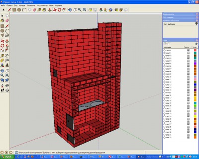

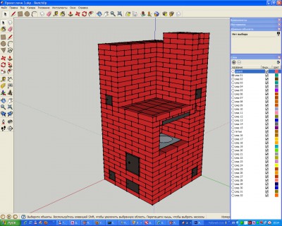

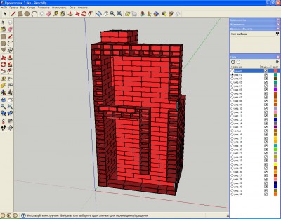

Добрый день форумчане! В печном деле я не какой, но вот пришло время в доме переложить печь, у нас в селе толковых печников нет, пришлось самому литературу читать, видео смотреть по кладке печей. Освоил программу SketchUp чтоб попробовать сложить печь. Во общем-то печь будет 2-х колпаковая с варочной плитой и водяным котлом в топливнике. Хотелось бы услышать мнение специалистов по моей печи, что исправить и вообще годна она или нет. Будет ли тяга в печи при таком расположении выхода из топливника и низкой перегородкой первого колпака? Вот первые наброски печи:

Ответы на вопросы подобные Вашему давались и обсуждались здесь неоднократно. Помониторьте форум - получите представление о том, что котёл в Отопительному варочной печи не Гуд!
СообщениеДобавлено: Пн 16 Май 2016, 11:15 Ответить с цитатойВернуться к началу
Надо выложить архив файла проекта, иначе, что смотреть-то?

Это можно Smile, вот архив https://yadi.sk/d/erQv0xwQrmFJp
Можете посоветовать какой-то проект печи?

В начале этой темы вариант обсуждался.... Вот эту посмотрите ( делали уже не раз и отчеты есть) http://forum.stovemaster.ru/viewtopic.php?t=3233
