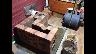

Предполагаю, что Ваша-печь в-домике - какая-нибудь "халабуда-коптилка" отсталая, с-холоднющим "низом" и невнЯтной "тепловой картинкой".....!!?
Интересно было бы глянуть нарисованный проект печи, если таковой имеется....? Очень-мало толковых грамотных проектов и беспредельное засилье дурацких конструкций, слАживаемых хамовАтыми ремесленниками-каменщиками, возомнивших себя " печниками"....... bog
Если Я говорю "нет" проекту, то будьте уверены, что моими словами говорит ИСТИНА....! :hi

Пока не могу сказать, со слов по тел. Понял что какая-то с вертикальными каналами, сомневаюсь что проект есть. Когда то я предлагал им чтобы строили 2-колпаковую, но видимо на что хватило средств. Мне тут трудно спорить, просто сейчас ломаю голову,как теперь малой кровью обойтись. Уважаю ваше мнение, но не все мне под силу.

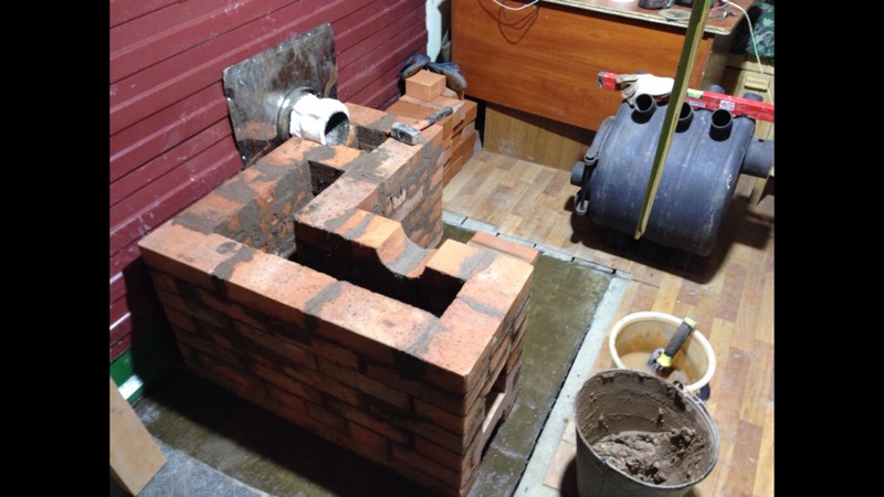

Откройте дверцу и сделайте детальный снимок внутреннего обустройства Топки. Этот момент прояснит многие вопросы.....
На-опубликованных фотках не-виден топливный блок, пристыкованный к-щитку либо он ещё находится в-стадии возведения....?
Двухколпаковые печи страдают зверским выхолАживанием проходящего Факела с-образованием обильных"луж" конденсата...!
Верхний (второй)колпак не-несёт никакой практической пользы в-плане "прогрева" помещения, а предназначен для "буферизации" тепловой картинки нижнего колпака и его слепое копирование в-реальном формате может принести сплошные "беды" хозяину такой печи.....! bog

Топливный блок просто приставлен ,для примерки, а на счёт колпаковых, значит я ошибался, слишком начитан про них был. Может этот щиток и нормально заработает, но пока надо устранять проблему. Могу на выходных более детально пофоткать.

Там у-Вас какая-то "чугуняка" запланирована к-корпичному щитку......?
Если "да", то-кирпичный щиток, однозначно, "заберёт" последние остатки тепла, исходящие из-чугунного корпуса Топки (плюс варочная плита?), не-обеспечив при-этом надлежащий прогрев кирпичного "тела"..!
То есть, никакой речи не-может быть о " двухколпаковости" кирпичного щитка, а должен быть сложен примитивный подъёмный кирпичный "короб" (а-ля "пустая прямоугольная коробка"), с-простой задвижкой-вьюшкой в-трубе.
При-этом, мы ещё не-знаем, но-предполагаем, что сам " выход" из-чугунного блока спроектирован не-лучшим образом и представляет собой банальную "круглую(квадратную) дыру" на-задней стенке готового изделия........? bog

По всей видимости так и есть, примитивный кирпичный "короб" а к нему вот эта приставленная варочная плита, внутри выложенная шамотным желтым кирпичом, как я обратил внимания.

Сразу уведомляю Вас, что пристАвленный под "90°" кирпичный щиток будет весьма-неЭффективно прогреваться по-простой причине - отсутствует необходимое расстояние для-прохода остатков Факела из-Топки в-щиток, всего-то "полкирпича" (12см), сжатых, добавочно, острым углом "90°", создающим сильнейшее препятствие для-корректного прохождения внутри-щиткА.......
Поэтому, у-Вас будет достаточно-горячей зона-напротив выходного " окна" Топки, размерностью с-баскетбольный мяч....!
Вся-остальная площадь щитка будет безнадёжно-холодной, олицетворяя собой очередную "дурость" в-исполнении очередного олуха-каменщика......
Будет стоять "просто стенА" в-доме, возле которой совсем неКомфортно в-зимние холодА......rtfm

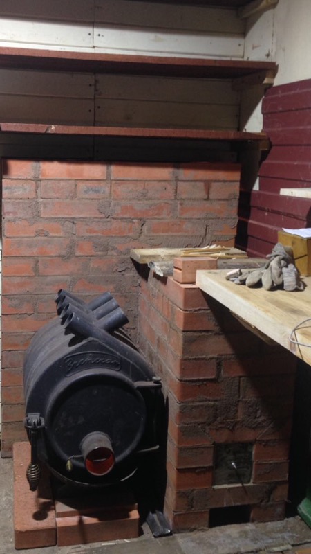

До холодов, в прошлом году сделал у сторожа в вагончике,
такой колпачек, использовав ту же самую буржуйку, которая была напрямую в деревянную стену(чуть не загорелись)
Хотелось самолично убедиться нагреется или нет,.
Вывод: да,похуже растапливается, если совсем нет ветра и плотно закрыта входная дверь, или окна снегом по максимуму(вообщем если нет приточки)
Да как и раньше,чтоб нагреть бытовку,топили две закладки, и в доме духота, после этого неимоверная, от железяки.
Но проветрив после протопки домик,двери нараспашку. Следующие
Часов 5, очень комфортно внутри находиться,(хоть открывай двери туда сюда, ходи постоянно)

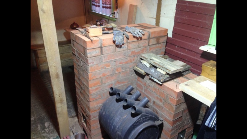

с другой стороны щитка,скамья и стол. прислонившись,сидя на скамье, можно полечить спину, после уборки снега.
Прогреваются даже шанцы,+38, рука ощущает тепло.
Два ряда перекрыши +65-70, выход из буржуйки так же примерно. Все остальное 55 примерно
Как времянка ,вполне приемлемо.

Вот

Шанцы, под всем щитком на всякий случай, хотя залил ростверк из уголка 50 мм с арматурой.

А сторож,доволен.
И я знаю точно что теперь ни кто не сгорит тут, и не угорит,заслонки то,нет.
