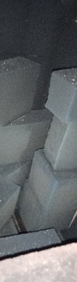

СообщениеДобавлено: Ср 17 Август 2022, 10:16 Ответить с цитатойВернуться к началу
Одной неполной закладкой топка очистилась. Каменка нет.
 Размер файла:  742.03 КБ
 Просмотров:  255 раз(а)

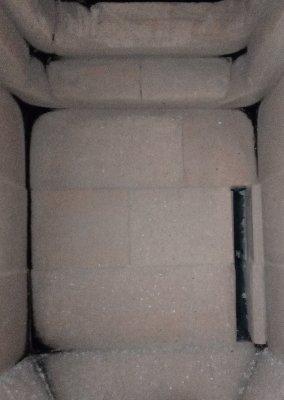

СообщениеДобавлено: Ср 17 Август 2022, 10:27 Ответить с цитатойВернуться к началу
Сделана одна неполная закладка.
каменка от сажи не очистилась.
видел факел ( цвета заката) летящий из горелки со скоростью.......
 Размер файла:  722.56 КБ
 Просмотров:  270 раз(а)
