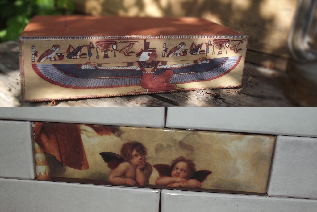

Здравствуйте уважаемые печники.
Разрешите отвлечь ваше внимание на нашу продукцию.
Здравствуйте уважаемые модераторы форума.
Пишу на форум для обсуждения и в целях познавательных - на прямую, от первого, так сказать, лица. Разрешите хотя-бы немного рассказать про нашу продукцию - не сочтите за рекламу, т.к. в таковой не нуждаемся, а просто хочется услышать мнения людей.
Мы производим глазурованный декоративный кирпич, который, как мне кажется, будет весьма любопытен печникам.
Меня зовут Александр, я являюсь руководителем компании.
О материале:
Глазурованный кирпич включает в себя одновременно две функции – строительный и отделочный материалы. В результате чего изделие, выложенное из такого кирпича, представляет собой единую конструкцию, в отличие от облицовки изразцами.
В процессе производства поверхность кирпича получается ровной и гладкой. Изображение впекается в слой глазури и становится с ней единым целым, за счёт чего оно не выцветает, не стирается, и даже через долгие годы будет выглядеть так, как выглядело в первые дни эксплуатации.
Мы можем передать на кирпич любую картинку, в том числе ручной росписью, включая выделение отдельных элементов драгоценными металлами, такими как золото и платина. Но и просто покрытый цветной глазурью он принимает совершенно другой вид, по сравнению с обычным кирпичом.
На всех этапах производства кирпич проходит тщательный отбор. Особенно выявляются недостатки, которые сложно заметить и которые могут появиться на уже готовом изделии. В основном это микротрещины, проявляющиеся после дополнительных обжигов.
Так же при повторных обжигах кирпичу придаётся максимальная прочность, поэтому наш кирпич представляет собой кладочный материал с повышенными техническими характеристиками и долгим сроком службы.
Глазурный же слой отличается высокой адгезией к керамике, и поэтому кирпич характеризуется высокими показателями стойкости к низким температурам.
Жду ваших комментариев! Спасибо!

Интересно испытание этих изделий - циклами "нагрев-остывание" Smile
Сколько циклов заявите в исходниках?
Тыльный ложок, напомню, может нагреваться до 500 град.С., при условии его футеровки.
Гарантийный срок службы печки - год, а это значит, что циклов таких кирпич должен выдерживать не менее 400...
Если выдержит - у Вашей продукции оптимистичное будущее Cool

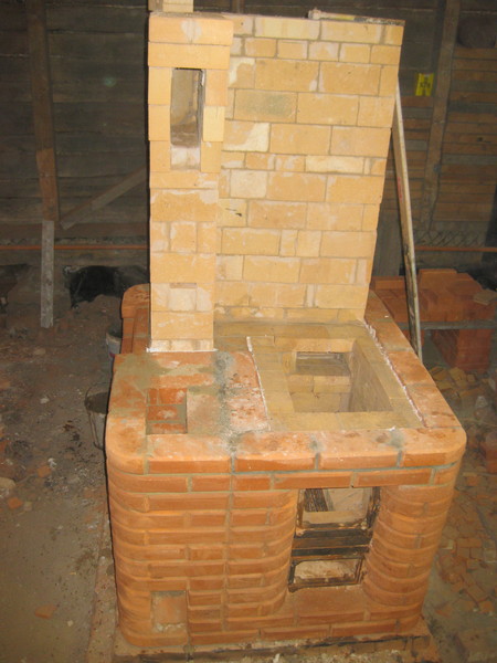

Кирпич должен проходить только один обжиг в печи. Повторный обжиг ухудшает его механическую и термическую прочность . Даже при слабом постукивании его при его кладке приводит к его повреждению -он просто ломается пополам. Он не выдерживает никакие теплосмены - после первого погружения после нагрева до 600гр в воду - разрушается. Такой кирпич можно применять только для декоративной отделки. На печи его применять нельзя. Эта тема мне знакома не по наслышке - я занимался производством глазурованного кирпича. Глазурь наносили только на необожжённый кирпич -кирпич сушняк. Попытки наносить на обожженный кирпич ни к чему хорошему не приводили.
барбекю уменьш..tif
 Размер файла:  716.05 КБ
 Просмотров:  15182 раз(а)
барбекю уменьш..tif

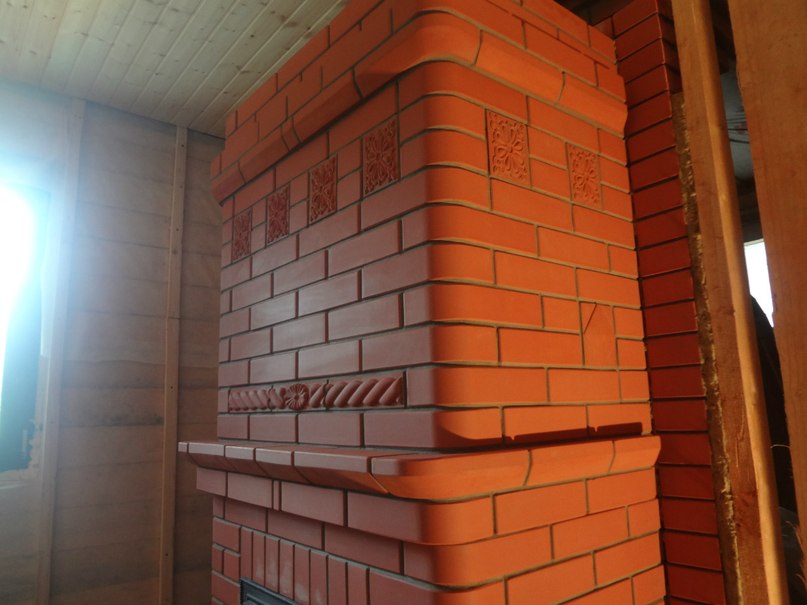

Печь отопительная с плитой из глазурованного кирпича -построена 20 лет назад
3 уменьш..tif
 Размер файла:  568.01 КБ
 Просмотров:  15179 раз(а)
3 уменьш..tif

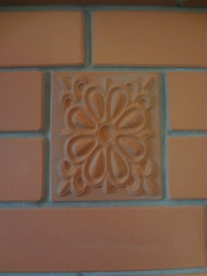

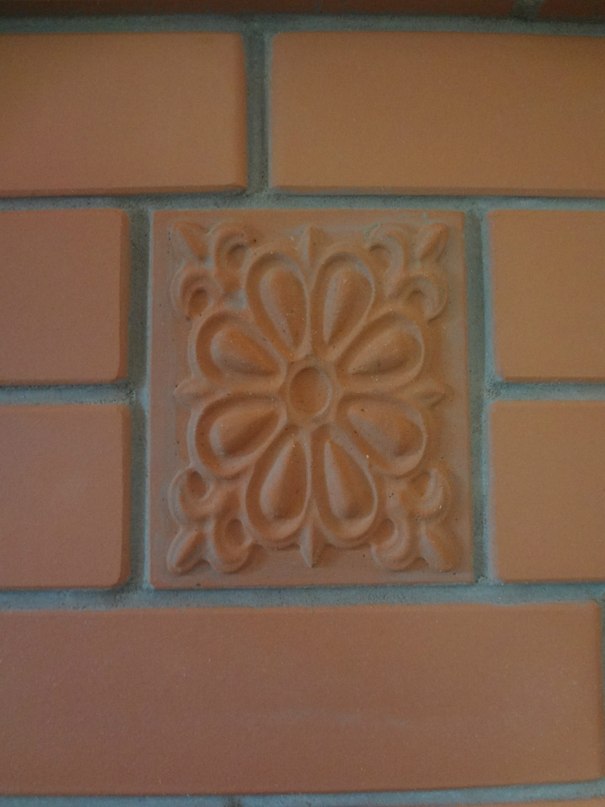

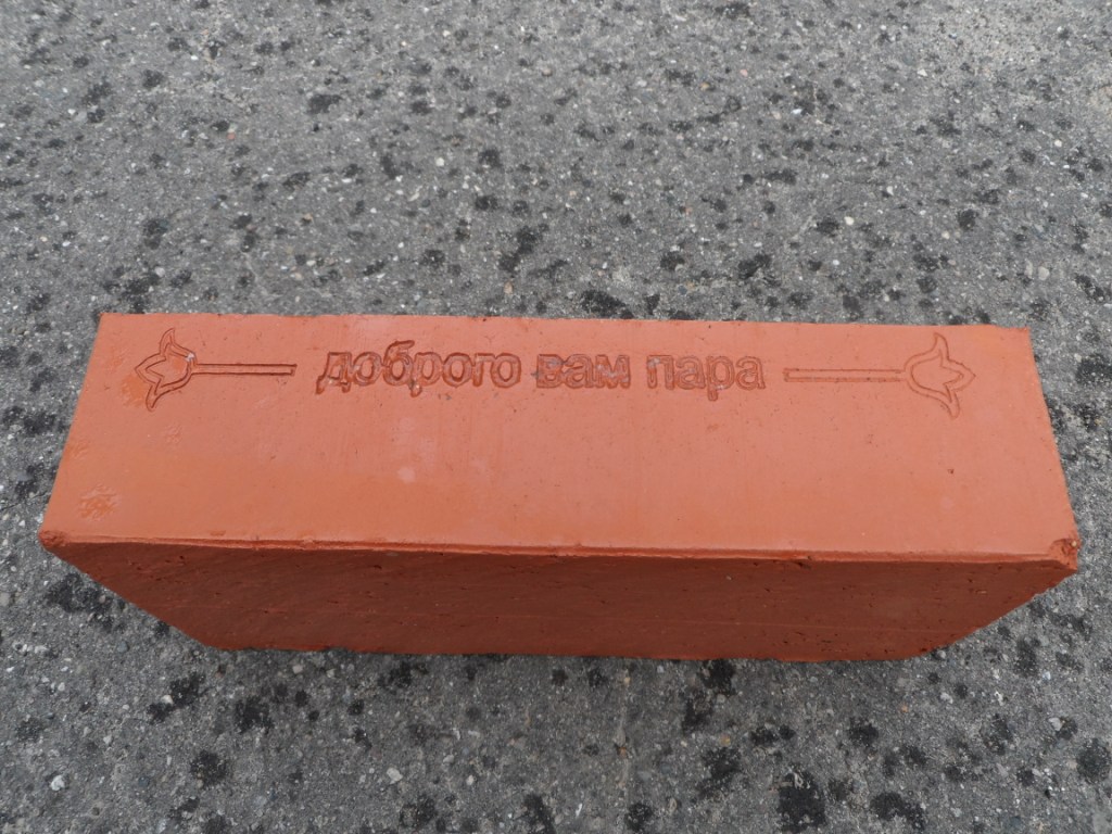

Два года назад приобрел с оказией фрез станок с чпу.........интересно было....освоить его, попробовать что нибудь............попробовал..............получилось..........хотел предлагать заказчикам.........в магазины на витрины договорился поставили с визиткой своей............однако.........либо рекламную кампанию я неграмотно провел.............либо это никому не нужно.....ставлю заказчикам так просто...........от души.......
 Размер файла:  181.35 КБ

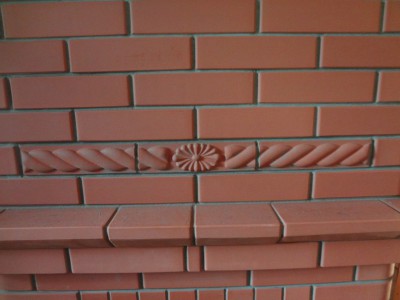

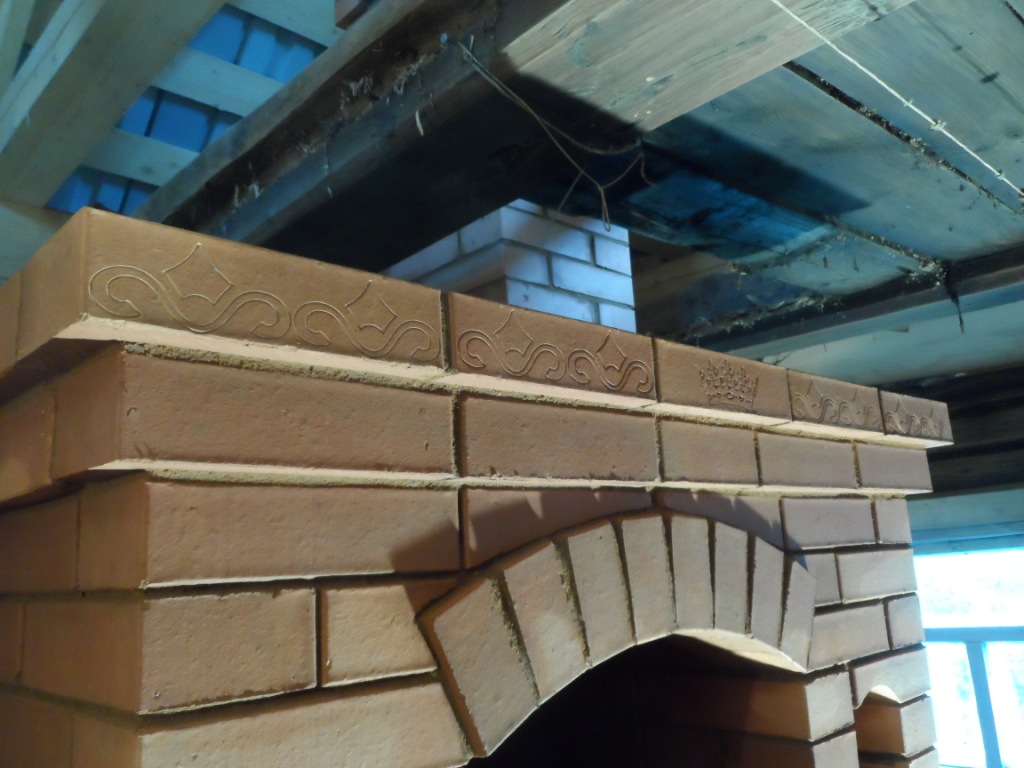

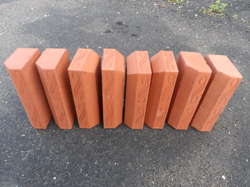

вот уже на печи
 Размер файла:  199.24 КБ
 Просмотров:  950 раз(а)

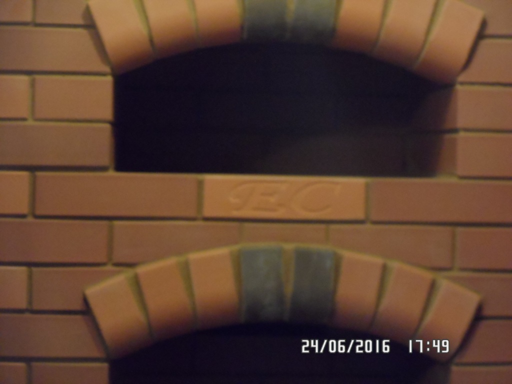

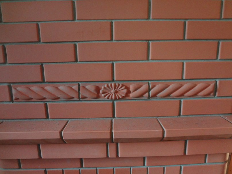

вот ещё
 Размер файла:  233.72 КБ
 Просмотров:  805 раз(а)

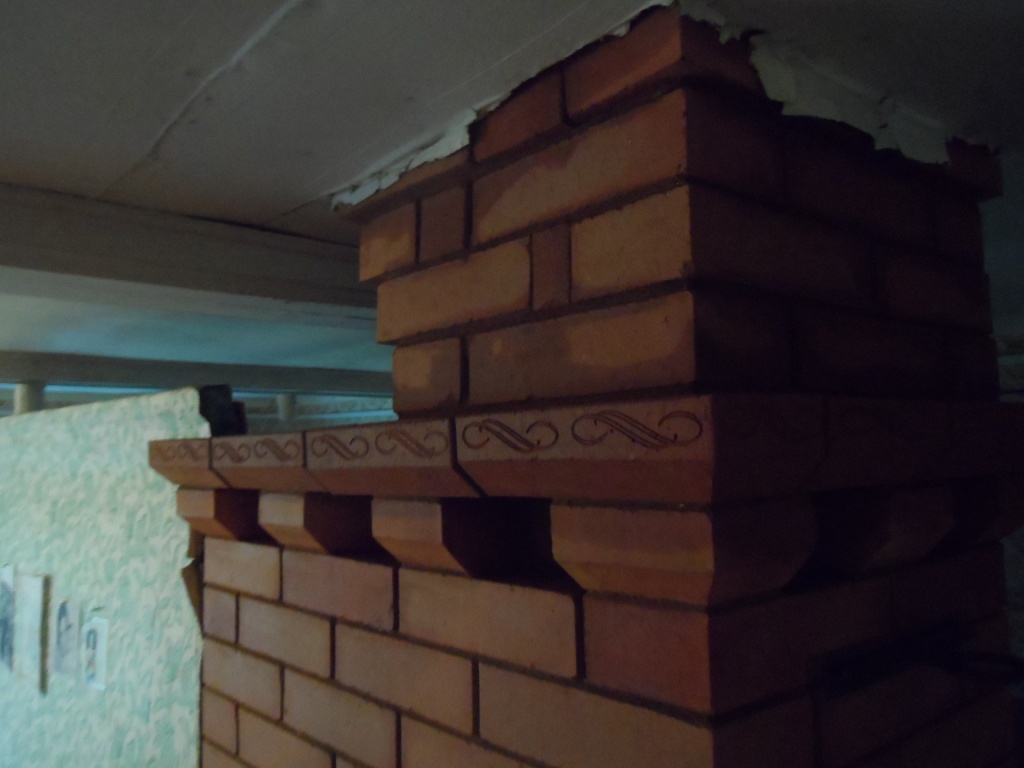

вот ещё

вот ещё

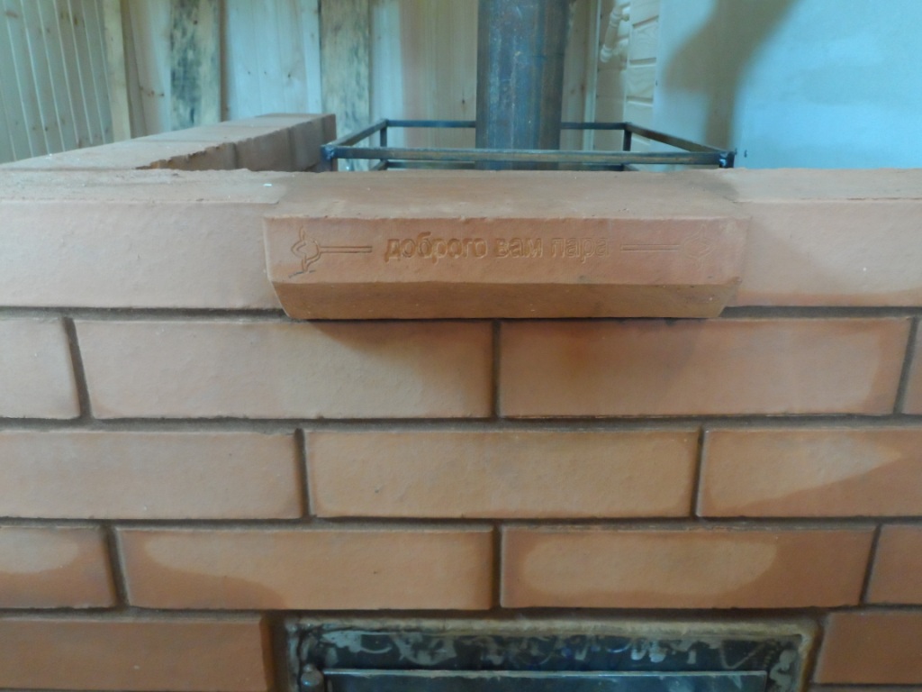

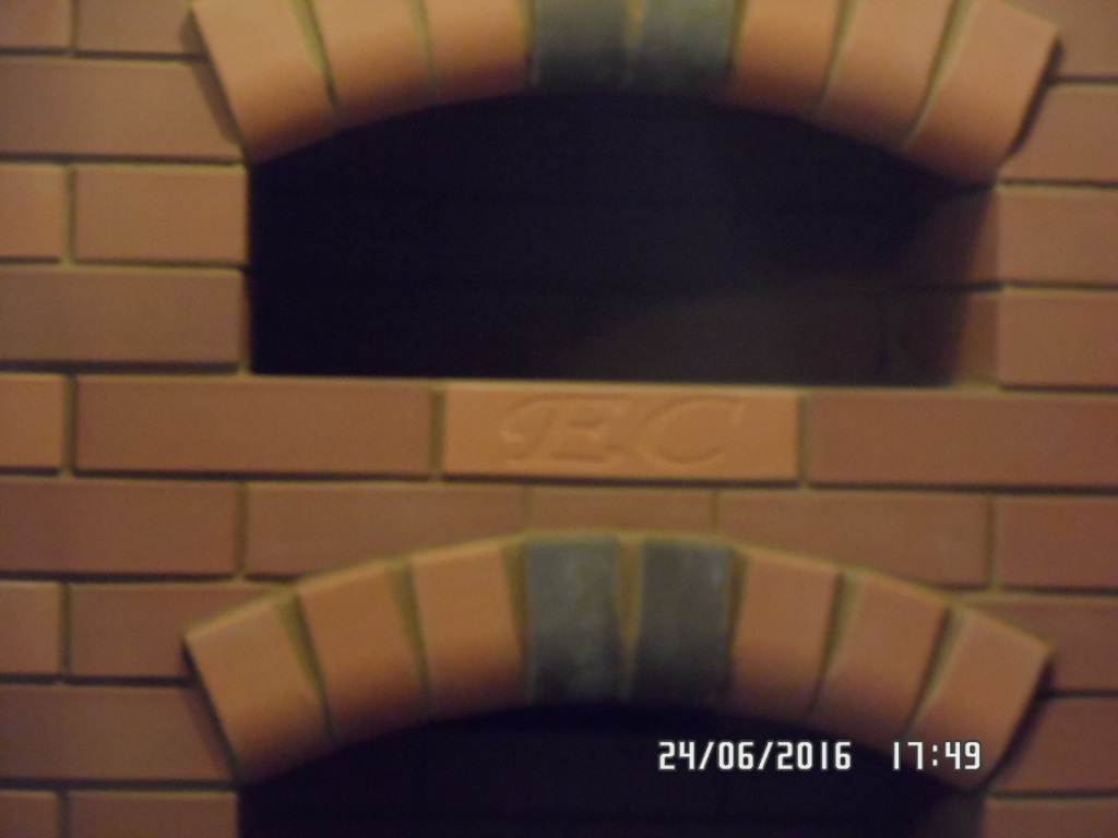

в печи
 Размер файла:  180.12 КБ
 Просмотров:  625 раз(а)

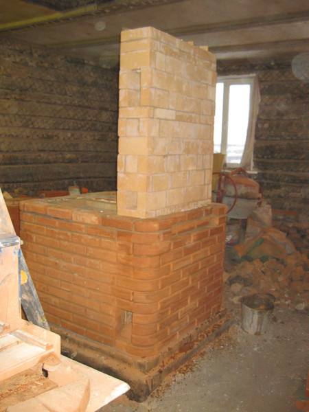

Я думаю -при таком раскладе -для облицовки -можно -использовать- декаративный кирпич.
Печь - это душа дома!!!

Владимир и где ты откопал в сети мои фотки -уж и не помню где размещал. Кстати -выше там облицовка из пиленных по вдоль кирпичей. Чтобы общая толщина стенок от "дыма" была не больше 130мм. Только по углам там утолщение до 3/4 кирпича из-за эстетических соображений и полноценной перевязки. Кстати сейчас убедился конкретно -у вас там в Украине вообще отсутствуют материалы хорошие для печей. Даже ваши олигархи не могут там приобрести хорошие материалы для печей. Делал проектики печей для одного вашего олигарха. Пришлось давать ссылки европейских производителей -чтобы они могли там купить. Я же указал в проекте только качественные материалы.

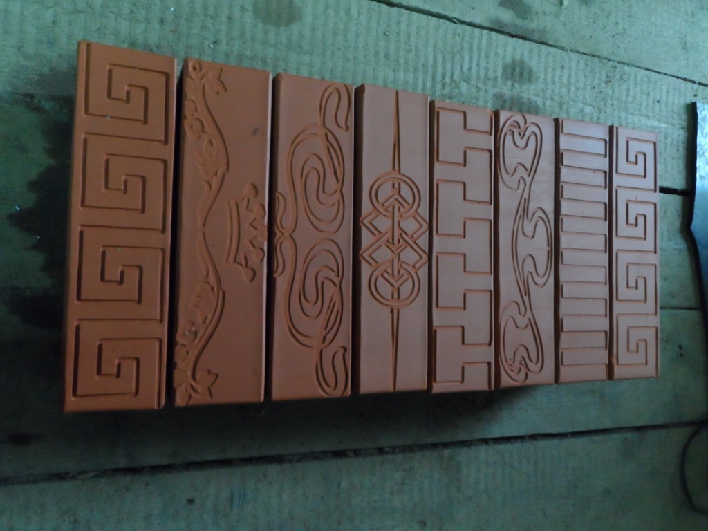

Тема глазуровоного кирпича интересна сбросьте в личку ваше координаты . В спб знакомый купил станок ЧПУ его первый орнамент на кирпиче .
